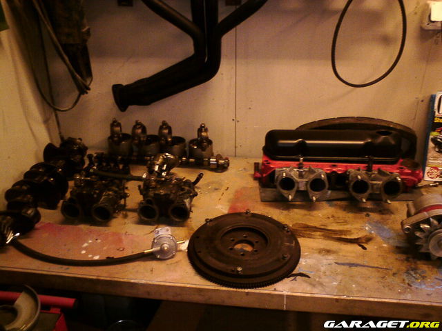

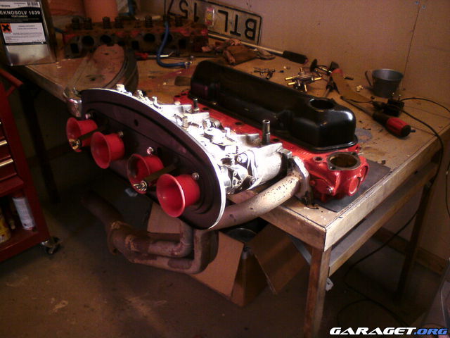

https://www1.garaget.org/gallery/archive/132071/1019390_qmvoom.jpg
gammla toppen och solex 45orna men ska blästra förgasarna

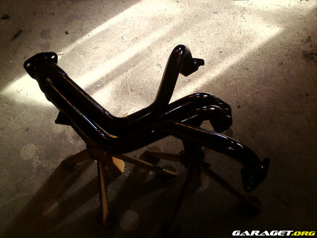

https://www1.garaget.org/gallery/archive/132071/1019392_nahc1y.jpg
Målat extraktorgrenröret

https://www1.garaget.org/gallery/archive/132071/1019396_k2adg0.jpg
Här ligger delarna utspridda över bordet big_smile

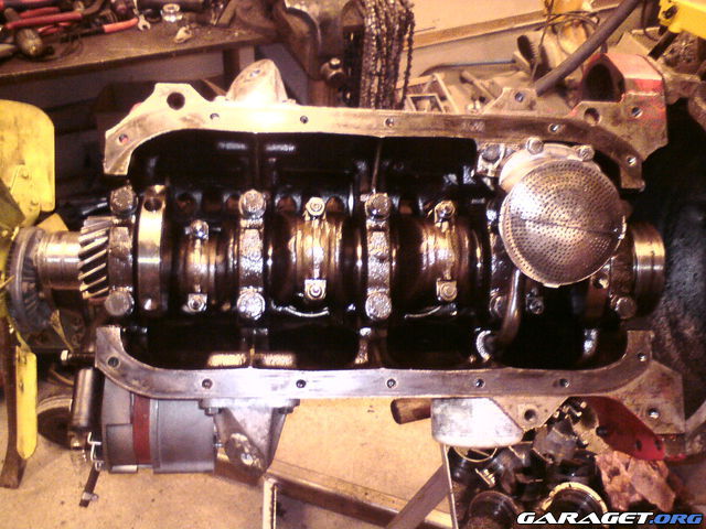

https://www1.garaget.org/gallery/archive/132071/1019393_gh5uhj.jpg
Har även fått i Mahlekolvarna och det balanserade vevpartiet big_smile

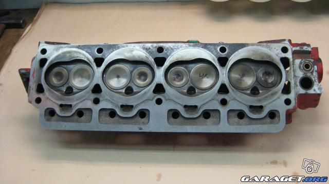

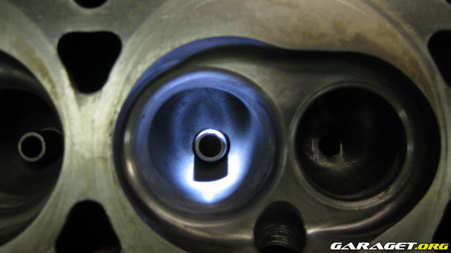

https://www1.garaget.org/gallery/archive/132071/1019203_hdz6pk.jpg
Och den nya toppen som jag har haft turen och fått tag i big_smile byggd utav timo kurmo själv

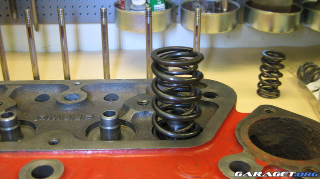

https://www1.garaget.org/gallery/archive/132071/1019208_900elo.jpg
Dubbla fjädrar e klart big_smile
