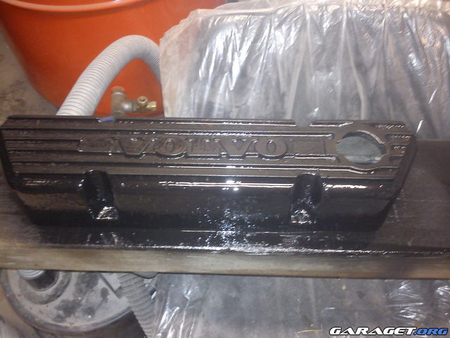

https://www1.garaget.org/gallery/archive/132071/1040552_90vojn.jpg
Målat toppen
https://www1.garaget.org/gallery/archive/132071/1040550_m91em1.jpg
Ventilkåpan målad me big_smile

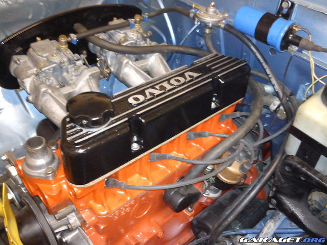

https://www1.garaget.org/gallery/archive/132071/1041883_avolub.jpg
Nu sitter toppen och allt, ska bara ha dit en fördelare med sen så kan den provstartas big_smile

aa big_smile provade att dra runt motorn för hand och jävla vilken kompression det va! big_smile

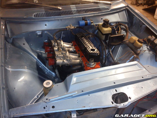

16 januari 2011
#116
Tycker allting ser jättesnyggt ut, fin puts och allt, MEN! Varför i *svordom* spacklade du inte upp svetsskarven för huvinfästningen innan du lackerade, när du ändå lägger så mycket tid på allt annat? sad
Om jag vore dig så skulle jag lagt en maskering i kanten precis vid förstärkningen på innerskärmen, spacklat till skarven, och sedan lackerat enbart den biten framför förstärkningen, för det där tror jag du kommer störa dig otroligt mycket på när allt är klart, och folk som ser det kommer nog undra wink
Inte för att det är min bil, men när bilen håller såpass hög klass borde ju inte en liten svetsskarv få dra ner på det big_smile
Lycka till med resten av monteringen med smile

#117
jo jag har tänkt varför i helvete jag inte spacklade de, men tänkte göra det när jag endå lacka insidan av motorhuven tongue

#118
Okej smile Men om du ska rätta till det, så lägg en maskering precis i kanten på innerskärmsförstärkningen, och lacka sen enbart innerskärmen fram till fronten, så kommer du ha svårt att upptäcka ingreppet, när knasarna är monterade så kommer man aldrig tänka på den lilla färgskillnaden i metallicen som kan bli smile

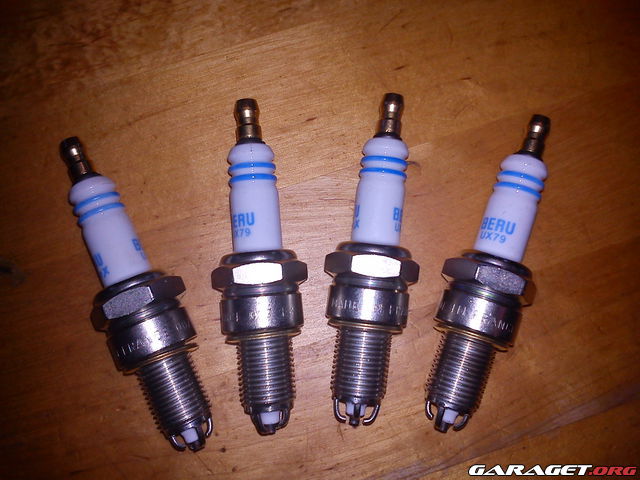

Nya stiften
https://www1.garaget.org/gallery/archive/132071/1042960_ybqxls.jpg
Nu sitter allt, provstart imorgon big_smile
