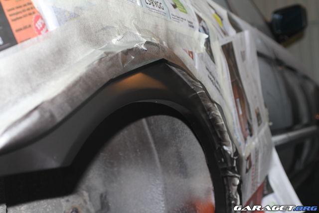

Idag testade jag att lacka och klarlacka, har inte sett resultatet än utan maskering men tyckte nyansen va lite gråare än orginalet. Jag hoppas att klarlacken rinner ut ordentligt, la på ganska mycket för att förhindra apelsin. Men det är första gången jag lackar en bil så resultatet blir som det blir.
Lacken lagd
https://www1.garaget.org/gallery/archive/81533/1022538_lk7n0b.jpg

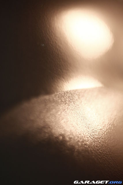

25 november 2010
Dålig bild, men min lack har blivit betydligt grövre än orginallacken. Har jag snålat med klarlacken? Obs skarven ska poleras bort. (Kanske får lacka om det igen)
https://www1.garaget.org/gallery/archive/81533/1022562_8j91hw.jpg
-sommar ska de va....
4 547 Inlägg
25 november 2010
Ett tips då du lackar är att vika upp maskeringstejpen så du får en mjukare övergång till g;a lacken.Sen beror resultatet på hur bra du gjort underarbetet. Med spray syns allt sånt. Har du använt grundfärg och slipat den med fint papper också?
Jag köper PPG sprayfärg från AutotjänstLaitis i Östersund. Där blandar dom riktig bilfärg , inte den blaskiga som många andra säljer.
Sen ser det ut som du har torrsprutat , dvs du har varit för försiktig . Mer klarlack , lacka först en gång och vänta sedan fem minuter innan du lägger ett skikt till , lite flödigare. Avstånd mellan sprayburken och skärmen ca 20 cm
Senast redigerat av eastmotorsport (25 november 2010)
www.kudoz.se
3 802 Inlägg
25 november 2010
använd 2-komponents slipgrund innan grund/toplagret läggs och slipa slipgrunden med minst 600papper så får du en jämn o fin yta.
och använd även riktig 2-komponents klarlack och inte 1-komp som säljes, risken med den är att den kommer ge med sig när du tvättar den med stark avfettning någon gång i framtiden...

Tjena! Jag använder "riktig" lack som dem blandar till mig på sprayburk. Sedan har jag använt en 2-komp klarlack. Jag såg direkt att det var ett par ställen där jag slipat grundfärgs skarven för dåligt. Men jag tror faktiskt att lacken blev riktigt bra den såg ganska slät och matt ut så som jag tror att det ska se ut.
Jag vek faktiskt upp kanten på maskeringstejpen men jag tror att jag hela tiden sprayade lite nerifrån så jag har kommit under tejpen hela tiden...klantigt. Dessutom höjde jag nog maskeringstejpen lite för högt så färgen gick under hela tiden. Jag slipade grundfärgsskarven med 1200 papper, men jag skulle förmodligen varit lite envisare med det grövre pappren innan.
Tack för tipsen! Det är bara att börja om, klarlacken som nu är bruten (härdare) har en hållbarhetstid på ca 24 timmar så efter lunch är det bara att plocka fram slippapper igen och hoppas att jag lärde mig något igår.
