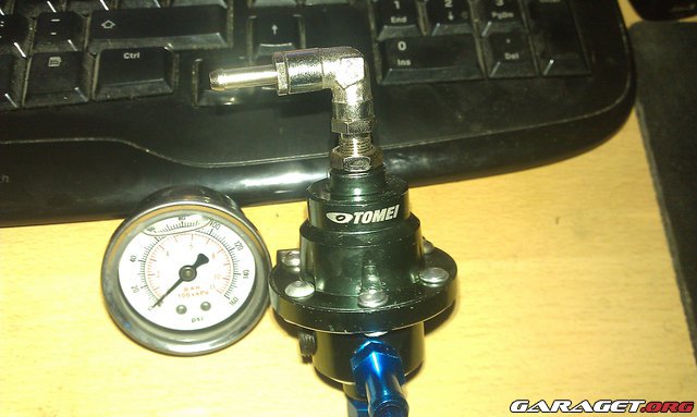

ny tomei btr, de vore ju fan om inte denna ska fungera tongue

Är det en äkta tomei? kolla in den här länken, http://www.tomeipowered.com/BTE/index.p … egulators/
bara så du är på säkra sidan tänkte jag. smile

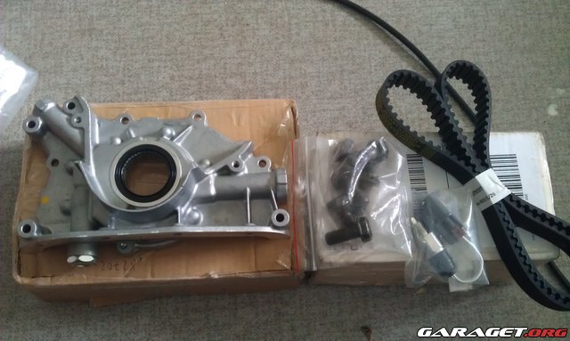

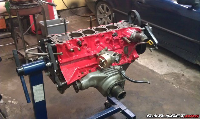

ja då va det dax att börja uppdatera lite här igen efter en lång tid.
https://www1.garaget.org/gallery/images/38/37619/37619-f20d30f3f03046312ee31bae1863cb5a.jpg
Efter en sommar med mkt problem med bland annat oljepump som gav upp, topp packning som inte ville va med mer mm så är det dax att riva ur motorn igen för lite kontroll och byta lite delar.
kommer fler bilder under vintern.

Är det en n1 oljepump? smile ser trevligt ut...synd med saker som ger upp...körde du orginal packning?

yupp det är en n1 smile nä jag körde med stålpackning från hks hmm

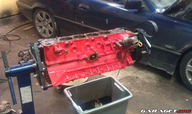

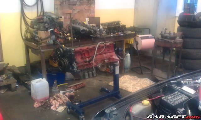

Efter 3 timmar skruvande kom man en liten bit iallafall smile

Oki, kör själv med n1 också smile ... oj såpass konstigt att en stålpackning ger upp :S

okej smile hade N1 i den innan med med på något sett så hade slitits sönder, men den va ganska dålig när jag fick
hem den från england. men de gjorde susen med ny pump.
Jag är inte helt säker på att det är packningen men de trycker ut olja i kylarvattnet men har använt packningen 2gånger så tror det är den.

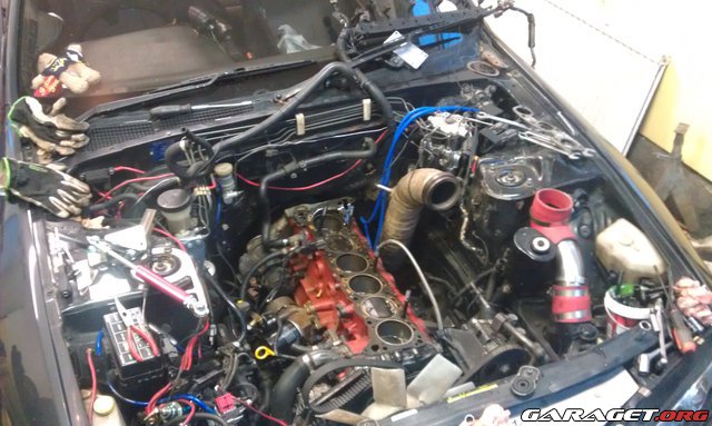

Då va allt klart för imon då blocket lyfts ur bilen sen blir de ett stort hål under huven.

Ser bra ut mathias! smile

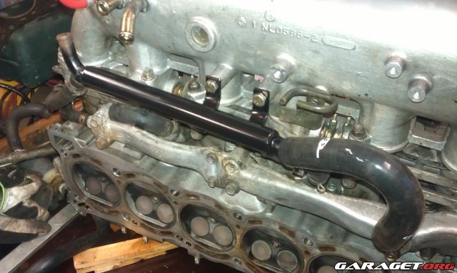

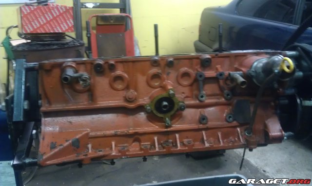

https://www1.garaget.org/gallery/images/38/37619/37619-74166a5dce2097e51f4a56722b49399e.jpg
Allt onödigt skit under insuget är borta och en ny vatten ledning har gjorts och kommit på plats smile

Härligt med fler Rb-byggen! Prem lagd

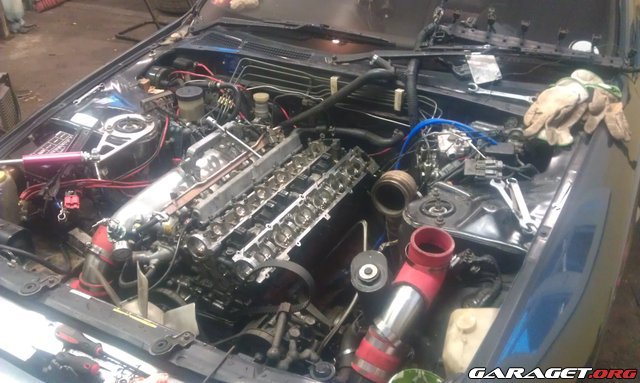

Ja visst smile Började bygga förra vintern och nu är det lite mer förbättringar mm som görs smile så snart är allt klart, väntar på lite nya delar som topp packning, utrampningslager, alukyl, dubbla elfläktar och oljeflyttkit med oljekyl sen kanske de blir en lite mindre snurra tongue
