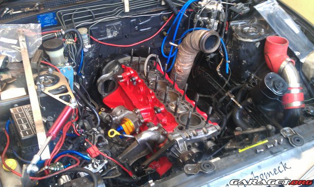

https://www1.garaget.org/gallery/images/38/37619/37619-ee10b2863c3ce06ff1bfc5789a92e730.jpg
Här får den stå och vänta tills motorn är klar all läggas i.
https://www1.garaget.org/gallery/images/38/37619/37619-f6aa0a295ae3c65ffb465a942097582b.jpg
Provmonterade toppen för att kolla om vattenröret passade och det gjorde de.

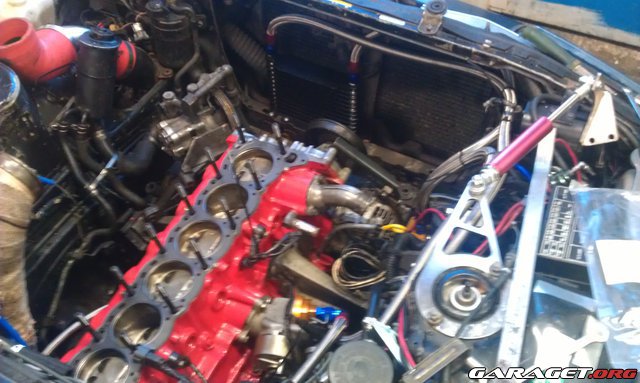

Nu har äntligen rätt lager kommit hem efter lite strul. monterade det idag. tyvärr visade det sig att toppen va lite krokig så den är inlämnad till en verktygs firma i byn, men tur man kollade upp det innan man dragit den på plats igen.
161 Inlägg

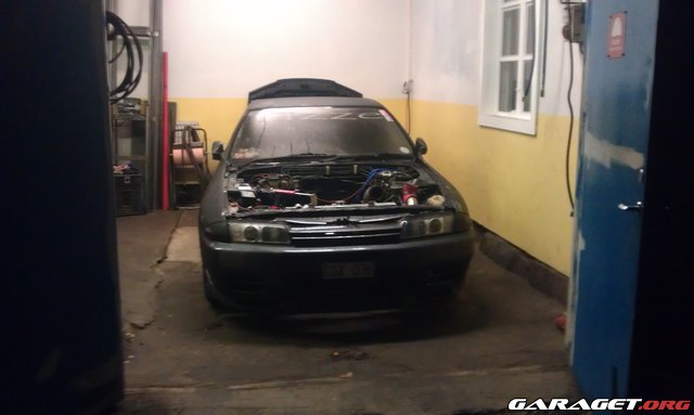

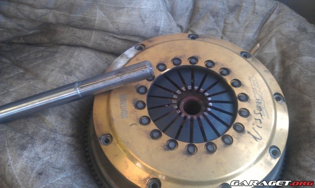

https://www1.garaget.org/gallery/images/38/37619/37619-e5da255a7f9da109e0d680ea3459991a.jpg
tillverkat ett centreringsverktyg smile

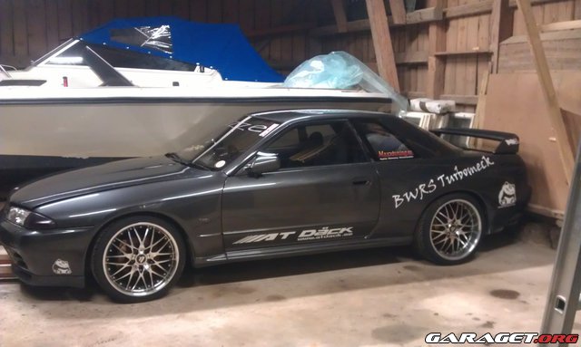

https://www1.garaget.org/gallery/images/38/37619/37619-d83842d42b55b8e0e1396e2c60421ead.jpg
intagen i garaget för montering av motorn smile

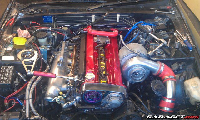

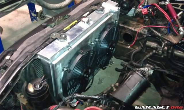

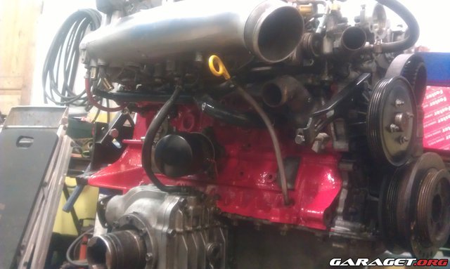

https://www1.garaget.org/gallery/images/38/37619/37619-d3ef81a359d676bbcdef110f3f1467a7.jpg
kommit ganska långt på en dags skruvande men nu blir de uppehåll på någon vecka då jag drog till norge idag för lite jobb smile

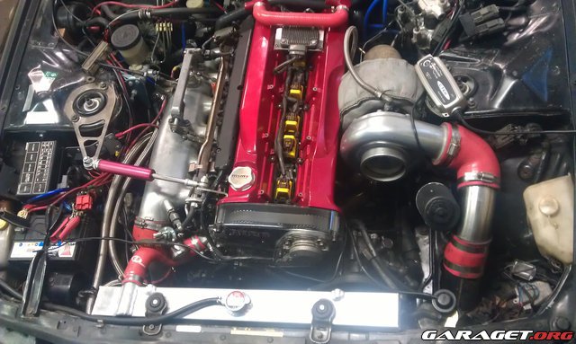

https://www1.garaget.org/gallery/images/38/37619/37619-a4570f59877524c7fe46d635aab38826.jpg
Då har man kommit hem från jobbet i norge och fått ganska mkt gjort, imon blire uppstart smile
