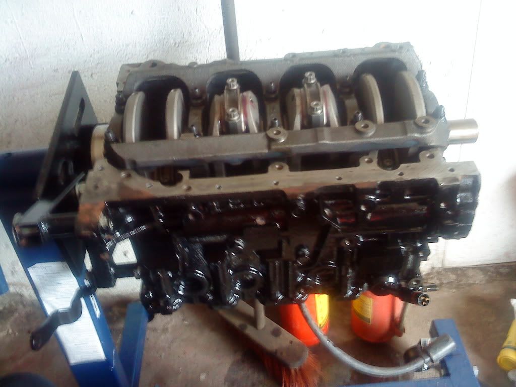

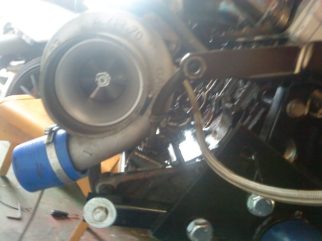

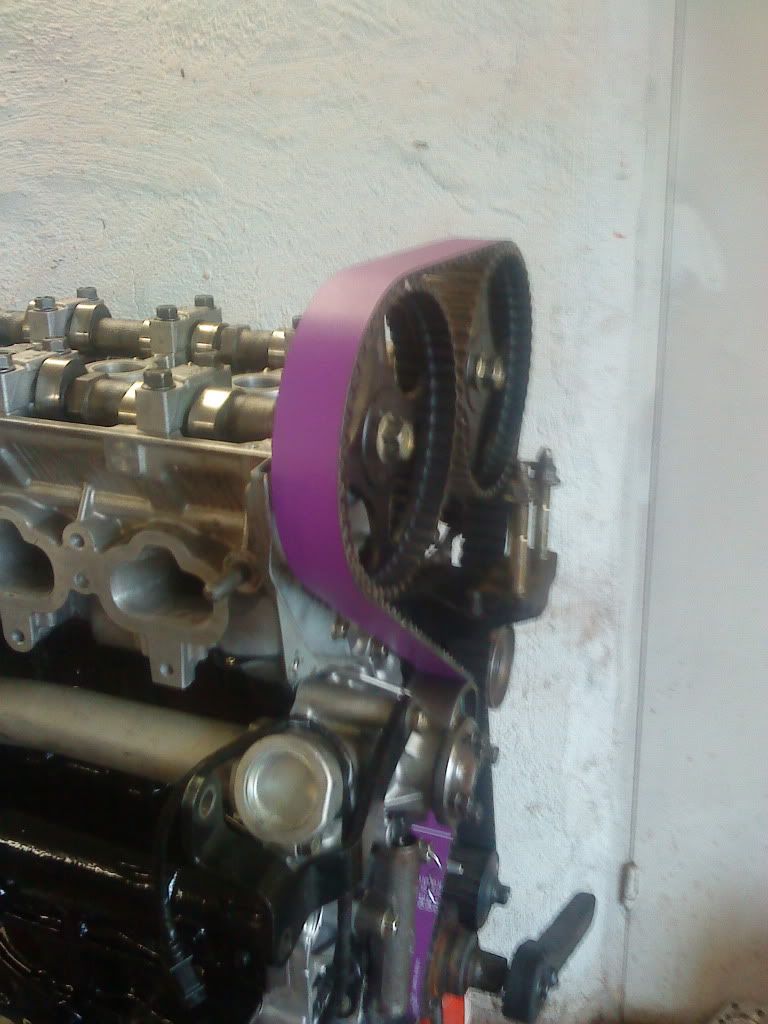

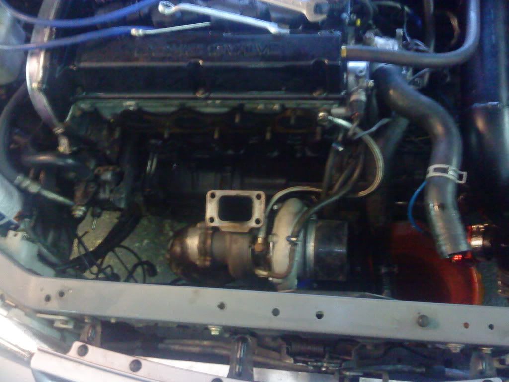

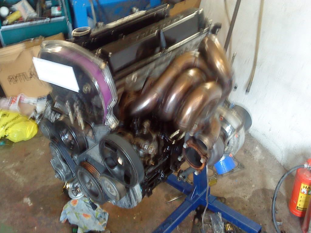

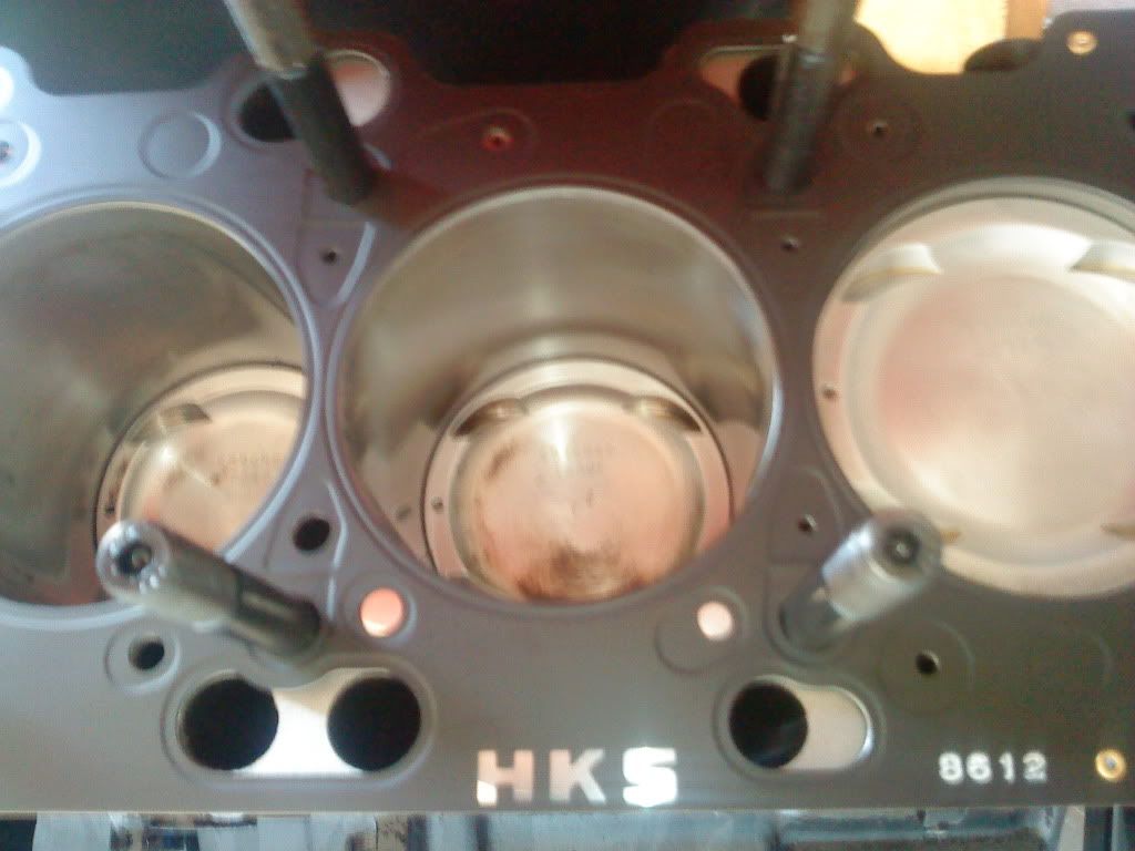

här kommer lite motorbiler
http://i200.photobucket.com/albums/aa111/eksten85/DSC00256.jpg
http://i200.photobucket.com/albums/aa111/eksten85/DSC00258.jpg
http://i200.photobucket.com/albums/aa111/eksten85/DSC00261.jpg
http://i200.photobucket.com/albums/aa111/eksten85/DSC00266.jpg

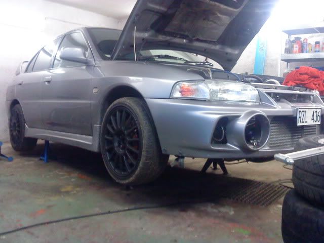

efter att grenröret var totalsprucket(även vid mappningen och bänkningen, troligen därav det låga vridet) var det tid för byte till ett dnp grenrör
http://i200.photobucket.com/albums/aa111/eksten85/DSC00288.jpg

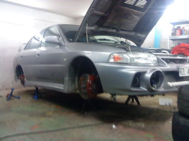

7 december 2010
Här kommer två bilder ifrån idag, fälgarna är nu demonterade och däcken av, blir inlämnade till lackering imorgon
http://i200.photobucket.com/albums/aa111/eksten85/DSC00361.jpg
http://i200.photobucket.com/albums/aa111/eksten85/DSC00362.jpg
