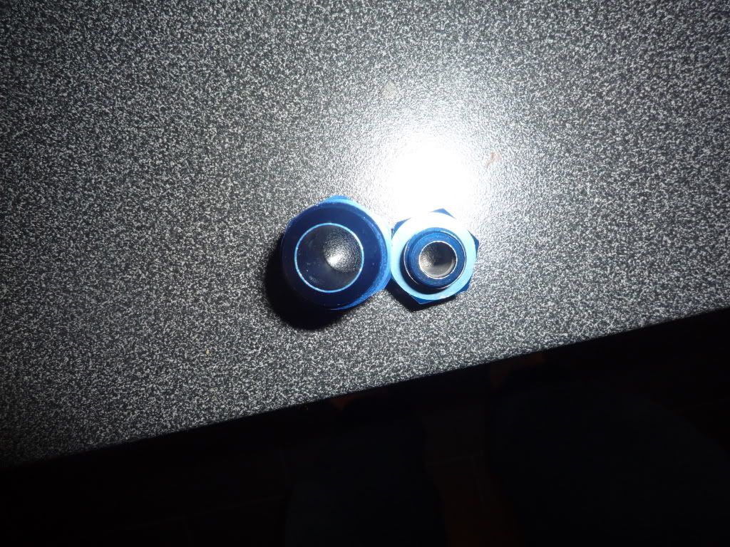

uppgradering av bränslesystemet på gång, nya till vänster och det gamla till höger. är så trött på att den inte får soppa som den ska smile
http://i200.photobucket.com/albums/aa111/eksten85/P1040104.jpg
ska även hämta spridarna imorgon om jag hinner, dem har varit på flödning och tvättning, resultatet var att den som flödade minst hade ett flöde på 750 cc innan tvätt och den med mest flöde 1200cc innan tvätt, nu efter tvätt hade alla ca 1550cc (det är 1600cc spridare)

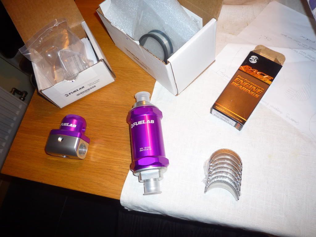

blev beställning utav bränsletrycksregulator, bränslefilter och nya vevlager
http://www.extremepsi.com/ebay/fuelab/175x205xpurple.jpg.pagespeed.ic.7B_r4SWC5B.jpg
http://www.extremepsi.com/ebay/fuelab/175x223xfpurple.jpg.pagespeed.ic.647J_IZ8KP.jpg
http://www.musclecars.net/parts/parts-images-large/3-0l-nissan-holden-commodore-acl-race-main-rod-bearings_360165295856.jpg
