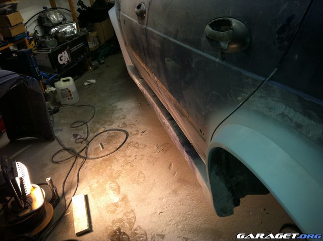

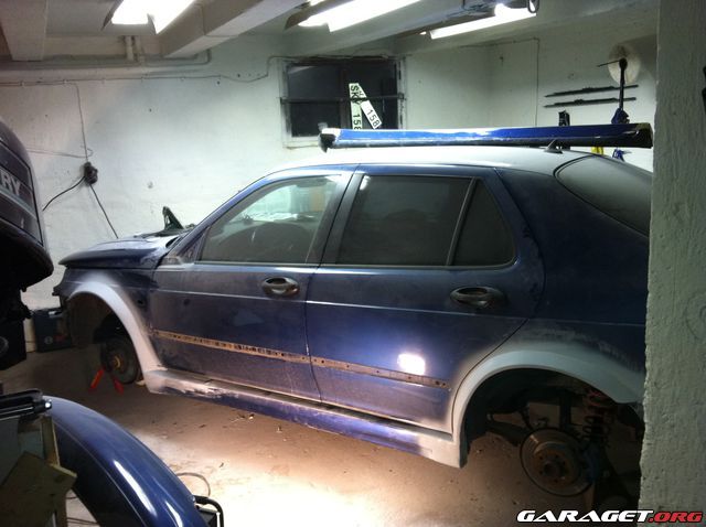

Blev en dag i garaget äntligen! smile

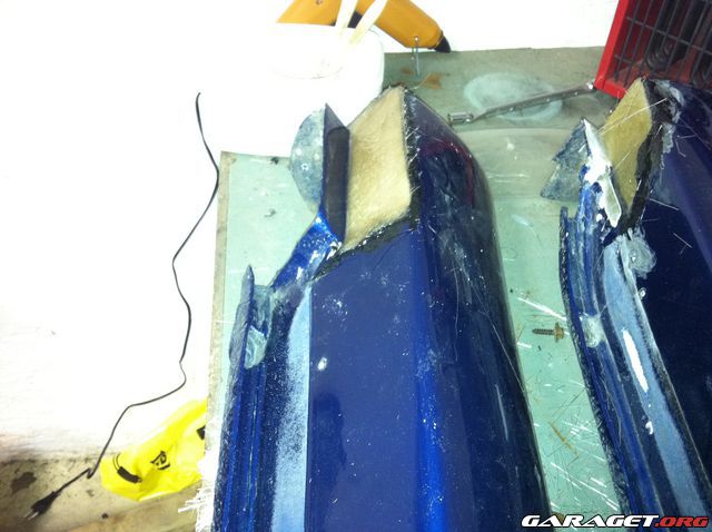

Började plasta sidokjolarna som ja ska använda, fick kapa lite och plasta igen lite hål som ja inte ville ha wink
Eftersom de e en add-on kjol så blev den rätt så fladdrig när ja flyttade ut den, men ja tryckte i fogskum emellan kjolarna, verkar funka fint, eller va tror ni? nån med lite erfarenhet av nåt liknande?
Så nu återstår de bara lite plastning och sen spackel på sidokjolarna, sen blire resten av bilen wink
https://www1.garaget.org/gallery/archive/94195/1033330_6vdeor.jpg
Lite bilder från dagens arbete smile
https://www1.garaget.org/gallery/archive/94195/1033329_mt6cu4.jpg

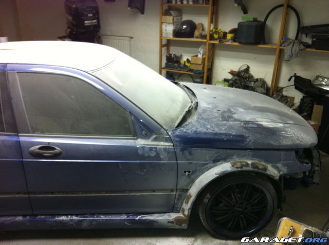

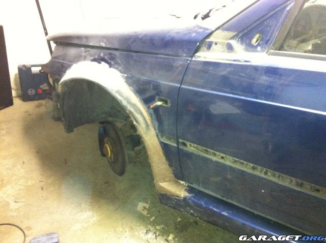

Nu börjar bilen ta lite form smile Har plastat i stort sett hela förarsidan och spacklat och slipat.
Ska gå på med lite mer fin spackel så kommer de nog bli great.
Körde glasfiberspackel i botten för att minska risken för sprickor.
https://www1.garaget.org/gallery/archive/94195/1038451_x27n5z.jpg
Fick kapa ur och plasta om lite för passformen va sådär bra,
https://www1.garaget.org/gallery/archive/94195/1038452_xvj2nf.jpg
Slängde på ett lager 1k rostskyddsgrund
https://www1.garaget.org/gallery/archive/94195/1038453_woby9i.jpg
Sista bilden för dagen smile
https://www1.garaget.org/gallery/archive/94195/1038455_uge0ec.jpg

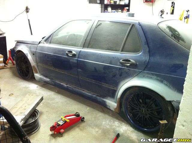

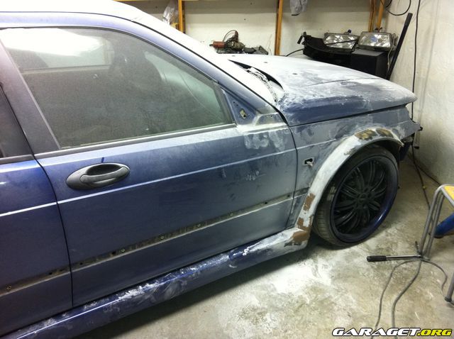

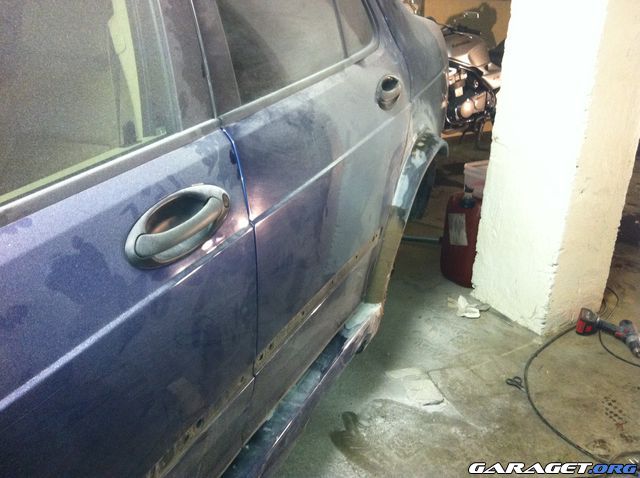

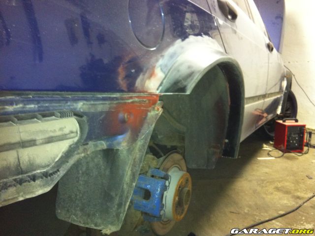

Här kommer en liten uppdatering från de senaste veckorna i garaget wink Spacers beställda och precis hemkomna och ja blev galet nöjd! smile
Slänger upp några färska bilder, Så ni som kollar, kommentera gärna och säg era synpunkter!
Alltid kul med folk som säger va de tycker wink
Har fixat klart med lackerare så nu ere bara att fortsätta slipa smile
https://www1.garaget.org/gallery/archive/94195/1047732_9tr9vr.jpg
https://www1.garaget.org/gallery/archive/94195/1047734_n63ac9.jpg
https://www1.garaget.org/gallery/archive/94195/1047739_g3rarb.jpg
