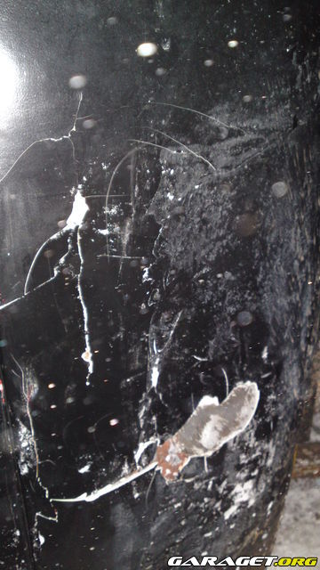

Vad ska du göra? Är det småskador som inte går att rika så kan du ju tenna om det är på plåt..

e lite små skador som ej går att rikta tråkigt nog sad och att tenna värkar  på tok för komplicerat för mig

Allt går att rikta wink Lägg upp en bild

ja ska spackla över där det satt spackel innan...
men laddar upp bild iaf tongue
https://www1.garaget.org/gallery/archive/112929/1026412_hnhn4o.jpg
det är plåt på andra sidan(inuti) har tänkt på om man ej kan svetsa fast nåt o dra ut de igen o spackla över för förföra ägaren hade spackel där

Du måste ju bort med allt gammalt spackel innan du riktar och spacklar upp igen.

Se bara till att slipa med vinkelslip innan, så de blir plåtrent på ytan! Så är de där inga problem!

tog bort de gammla spacklet och där var det plåtrent... la på 3 lager med ca 3mmi varje
