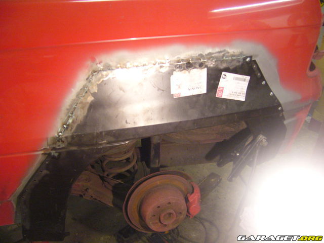

Börjar passa in yttre bakskärmen, inre bakskärmen är redan svetsad och klar innan jag hinner få fram kameran!
https://www1.garaget.org/gallery/archive/80778/1030680_thmhz1.jpg
Kapa, kapa, kapa!
https://www1.garaget.org/gallery/archive/80778/1030681_96jbcz.jpg

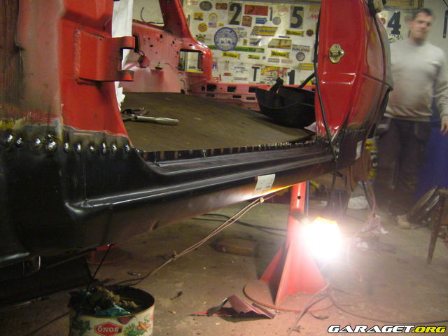

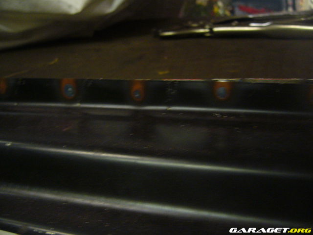

Punktat dit den i ovankant
https://www1.garaget.org/gallery/archive/80778/1030682_js1e6h.jpg
Nu sitter den även i underkant!
https://www1.garaget.org/gallery/archive/80778/1030683_slf8ab.jpg

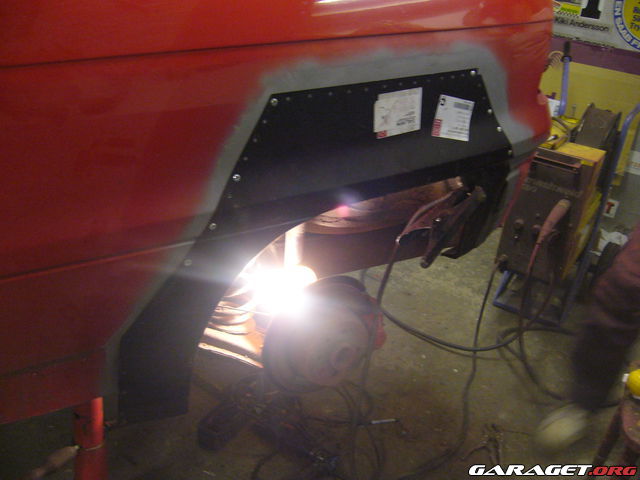

För mycket gas?
https://www1.garaget.org/gallery/archive/80778/1030684_cwj2sh.jpg
Jag värmer bort sista dämparmatta! hörselkåpor och njurbälte gäller framöver!

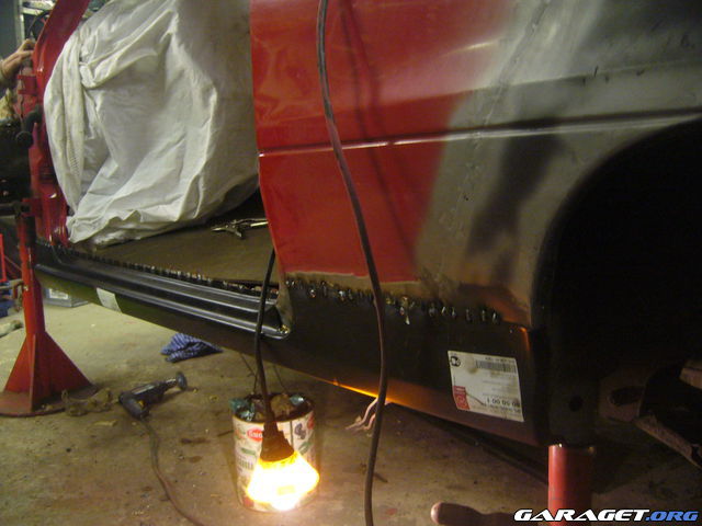

Nu börjar det lika något!
https://www1.garaget.org/gallery/archive/80778/1030689_5r1kfh.jpg

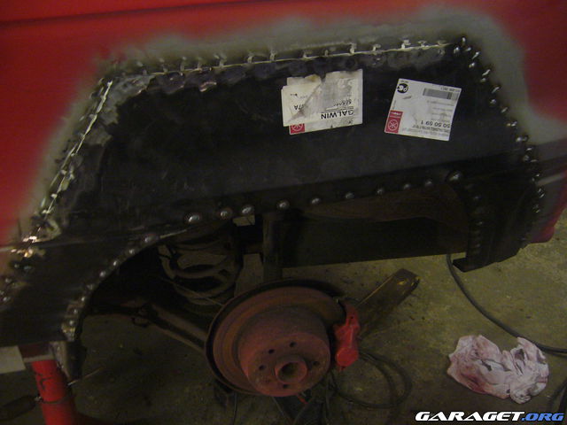

Ojoj, nu går det undan! Fint blir det! big_smile
https://www1.garaget.org/gallery/archive/80778/1030691_sfjcya.jpg
https://www1.garaget.org/gallery/archive/80778/1030692_3faoun.jpg

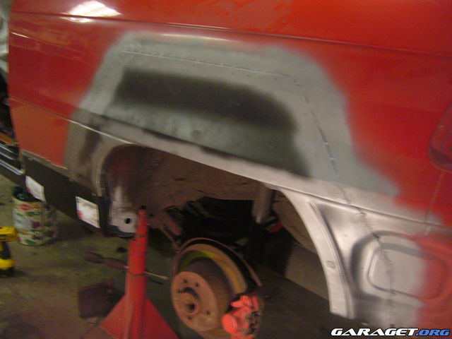

Vackert!
https://www1.garaget.org/gallery/archive/80778/1030697_m92jh4.jpg
Slipa, spackla och snygga till är kvar på den sidan! Samt att svetsa i underkant. Men det löser vi en annan dag! Ska även göras samma sak på andra sidan, men nu vet vi hur det går till!
