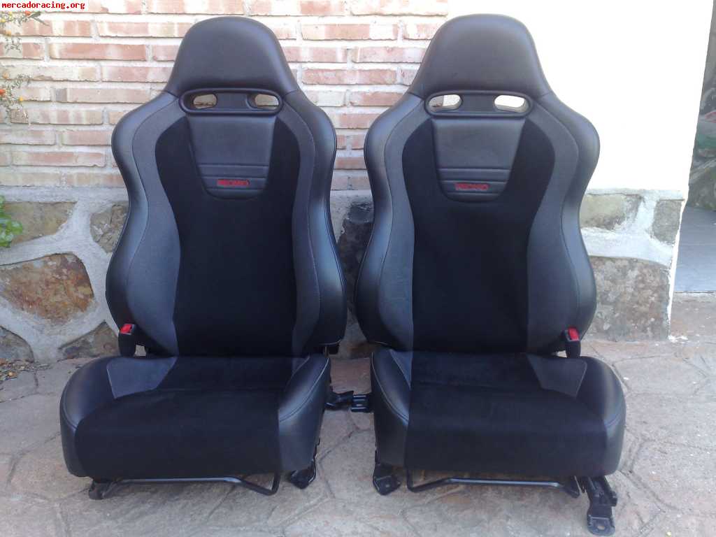

http://www.mercadoracing.org/imagenes-anuncios/10/254432/asientos-recaro-evo-9.jpg
Har även börjat tillverka underrede till nya recaro stolarna som ska i snart! ska försöka få de så lågt som möjligt.
