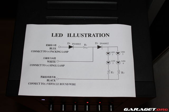

https://www1.garaget.org/gallery/archive/72272/1029144_z5wx6w.jpg
Jag förstår inte riktigt det där... Någon som kan förklara på Svenska?
/Tribbe.
