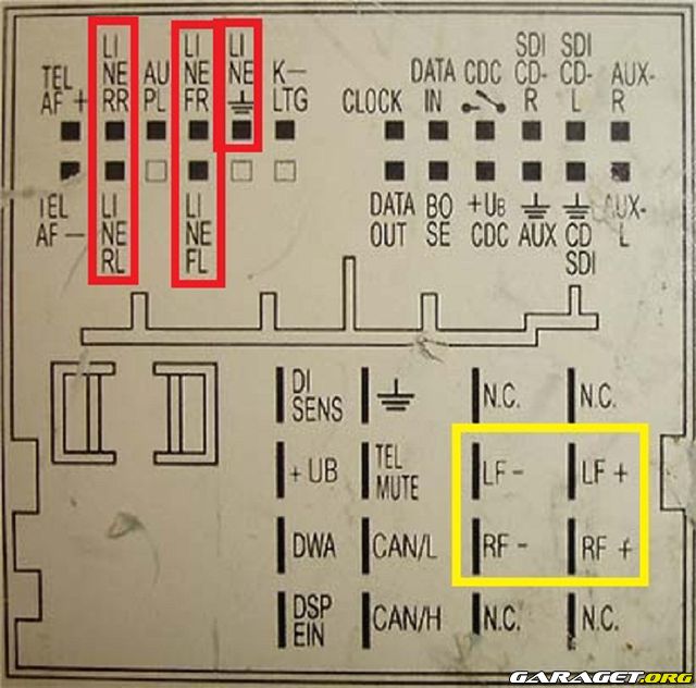

Jag ska koppla in en Bitone i en citroen som är utrustad med Myway satnav. Först trodde jag att det var Iso kablage, Men citroen/Peugeot har en egen sorts kontakt och likadant egen märkning på kablarna.
-Så man är helt lost.
Jag skulle vilja ha ngt liknande,Som denna. Men hittar ingenting om Myway/wipnav kontakten på nätet.
-Jag känner inte riktigt för att försöka ringa in kablarna, Om man skulle komma komma åt canbus kabeln.Så förstör man väll den.
http://elsegra.com/Car%20pinouts/Audi_datoteke/audi-comcert-b7.jpg
(Detta är bild från en Audi satnav kontakt)
Nån som har ngn bild eller pinout schema, på kontaktstycket.?

https://www1.garaget.org/gallery/archive/86537/1032397_gkjcfx.jpg
Röd= Lågnivå. Observera....lågnivåjorden är den ensamma till höger om Line FR.
Gul= Högtalarutgång. Dock bara utgångar för fram.
Ditt system har väl förstärkare med?
Sno lågnivån är mitt tips.
BitOne har ju även lågnivå in och om jag inte minns fel så behöver man inte alla ingångar i den för att kunna använda alla utgångar.
Men mitt riktiga tips är att ta kontakt med en bilstereofirma i dina trakter.

Bilden kom från en Audi concerta, Jag tog den som liknade Myway kontakten mest.
Jag har högnivå fram och bak och jag hade ett inbyggt slusteg till orginal 6,5" subben. Som jag antar styrdes med högnivå, För jag hittar inga skärmade kablar fram vid huvudenheten.
Ah ok.
Kolla på enheten, ibland sitter kontaktschemat på dem.
Det är inte alltid det sitter skärmad kabel på lågnivå.....spec. inte om det är originalmonterat.
