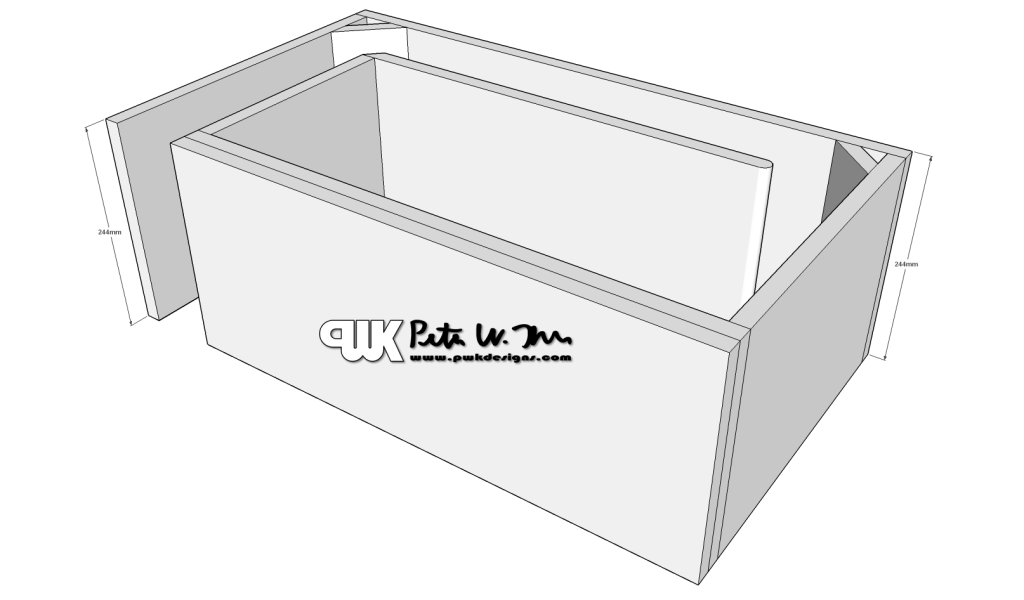

Jag brukar bygga mina portar på detta viset..
http://i178.photobucket.com/albums/w261/Flattabang/02.png
Visserligen oftast utan vinklarna i hörnen men det vara ett exempel.
Senast redigerat av Tokken (27 december 2010)
