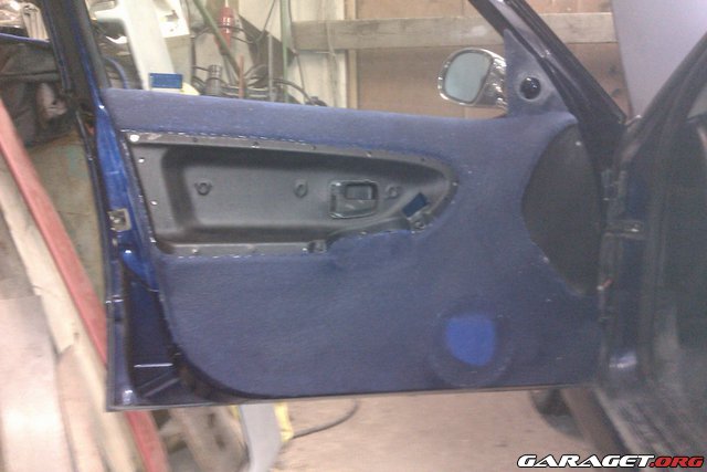

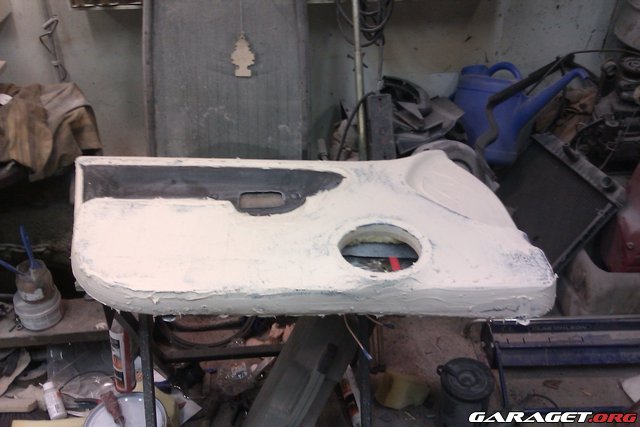

dörrsidorna sitter och vilar på plats i bilen smile
https://www1.garaget.org/gallery/images/74/73935/73935-fa032f27d0f7927c5fdc1660f1908a27.jpg
https://www1.garaget.org/gallery/images/74/73935/73935-3c41b31cae01ff7c1cf40c0e64ab36c4.jpg

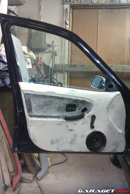

provmontering

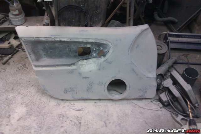

704 Inlägg
16 mars 2011
racer-putte skrev:
sover du aldrid du elle yikes big_smile  jah  va blire för klädsel på dörrarna då  tongue
haha. jodå 2,5h inatt  blir nån svart vinyl hade jag tänkt

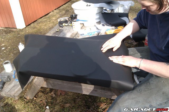

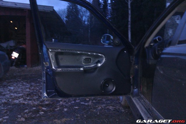

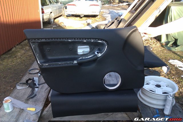

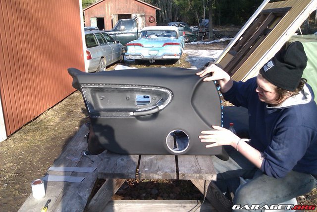

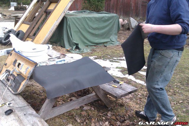

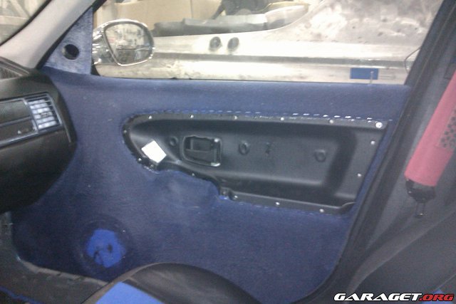

UPDATE!!
Dörrsidor smile
https://www1.garaget.org/gallery/images/74/73935/73935-529894d7ad953aadccf67e9191998b59.jpg
https://www1.garaget.org/gallery/images/74/73935/73935-80f4f578b94432f5d96c25f4f19dc611.jpg
https://www1.garaget.org/gallery/images/74/73935/73935-d85a252100006490190d2627f9394c97.jpg

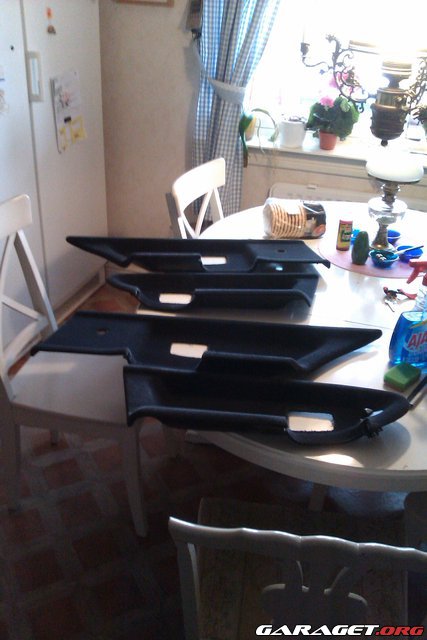

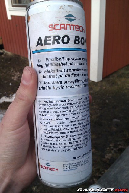

bild på limmet jag kör med
https://www1.garaget.org/gallery/images/74/73935/73935-b0f32d589704e8a7f913aa7a44fe32f4.jpg
brorsan rykte in med 2 händer till
https://www1.garaget.org/gallery/images/74/73935/73935-266320c2de37052a5206a2771e78249d.jpg
https://www1.garaget.org/gallery/images/74/73935/73935-d3615d5983df27dd877cc12399ae0e96.jpg
https://www1.garaget.org/gallery/images/74/73935/73935-edb9385f0c0b29dd9f33b0667351d95b.jpg
Allt för nu..

Synd att du använt spraylim till vinylen.
Jag har hittills aldrig varit med om att vinylen suttit kvar speciellt länge när man limmat med spraylim, divgasen i limmet expanderar när det blir varmt och gör att vinylen släpper.
Ser annars riktigt bra ut, kul att fler vågar sig på att klä med vinyl och inte kör med raggarmatta eller lackar.
mvh J
mvh J
har avänt spraylim för och det har aldrig släppt förut för mig. dessutom är detta spraylim för plast, vinyl, skin, sten, betong m,m Limmet heter Aero Bond spraylim för bygg, bil, marin, tillverknings och processindustri.
Tack för kommetaren. är inte så mkt för lackade dörrsidor. ville ha så nära orginal som möjligt.
mvh N
