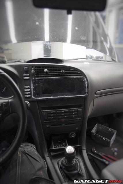

Ja, nu har jag börjat på projektet iaf.
Första problemet. Vart fasen gör man av "Huvudenheten" som inte är en stereo, utan en typ av databox med en radiopanel på. Utan den startar inte bilen, dessutom måste panelen sitta kvar på den lilla boxen med, annars lyser SID:en upp som en bygglampa. Utan radiopanelen på boxen, hade den gått att gömma lite enklare. Så det är ett helvete att försöka gömma den.
Letat igenom hela instrumentpanelen i stort sett, men ingen lösning.
Får försöka leta efter plats någon annan dag, eller hitta en annan lösning. Alternativt, flytta upp klimatkontrollen o ha stereon nere istället. Men har fortfarande den där fula boxen att gömma. Hmm...

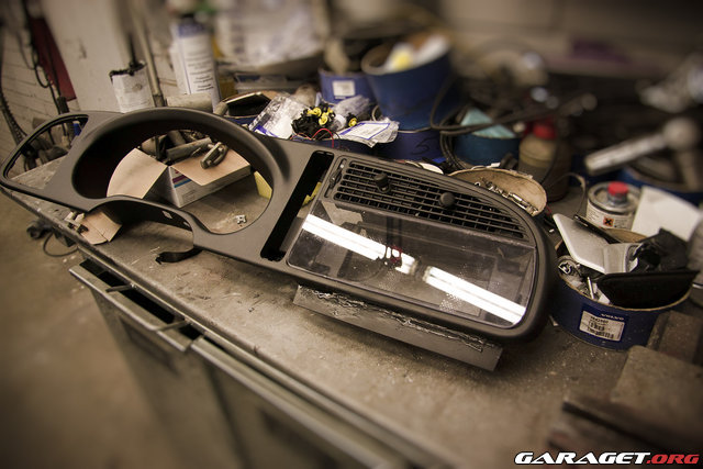

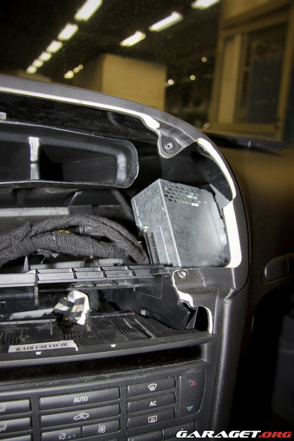

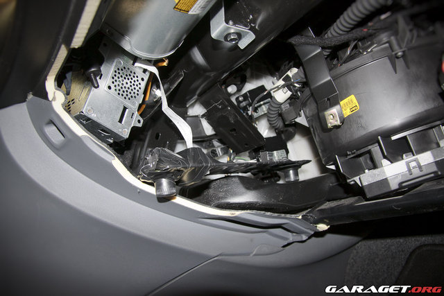

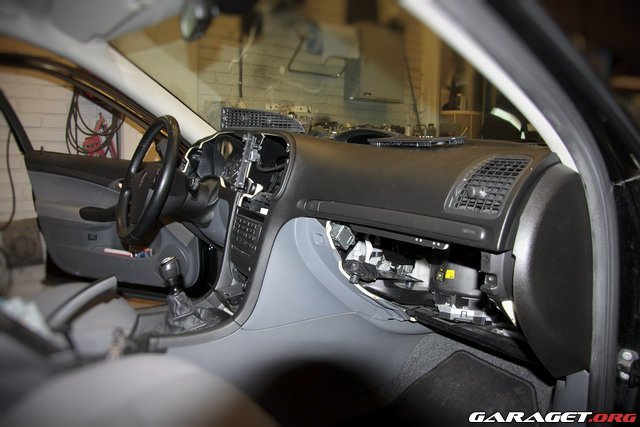

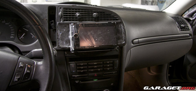

Efter en stund klurande gick det upp ett ljus.. fram med karosserisågen, superlim, epoxylim, plexiglas och eltejp tongue
https://www1.garaget.org/gallery/images/8/7600/7600-e20e1a93be98986dea9cdb050a0d44a5.jpg
https://www1.garaget.org/gallery/images/8/7600/7600-57407adca4d4cc2cd4f3d5e93c5d5a8a.jpg
https://www1.garaget.org/gallery/images/8/7600/7600-a1193d402eea451a3aa23fe6b30cb6fc.jpg
https://www1.garaget.org/gallery/images/8/7600/7600-0b5bf3146f84d7727dff615ffa68c135.jpg
https://www1.garaget.org/gallery/images/8/7600/7600-27b40c80f906fec4776dd6fdbe4986e9.jpg
en bit på vägen iaf... Canbusenheten (huvudenheten) är gömd och allt fungerar perfekt... nu ska de spacklas o målas o göras hål osv... får se när man får tid över nästa gång big_smile

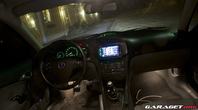

så där... uppdaterat o klart tongue

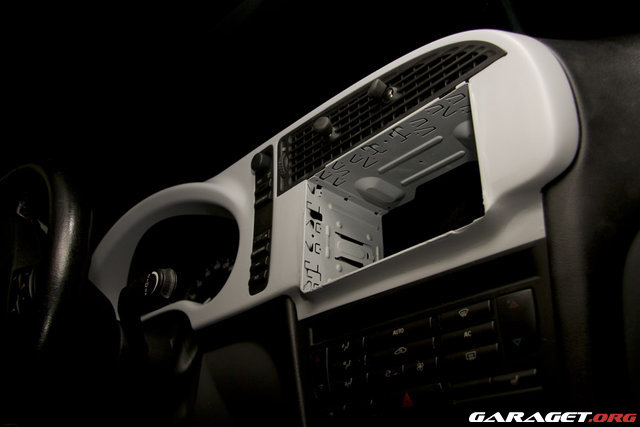

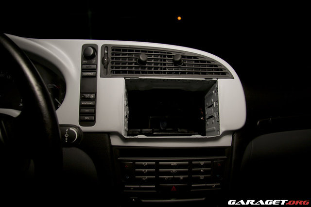

Spacklat, limmat, slipat och lite primer big_smile

Ser ju faktist rätt bra ut! smile Nu skulle du bara hittat på nåt kul med dom plana ytorna på sidorna om hålet.
Hade funderingar på att ha USB-uttag där.. men inte så snyggt med ett usb-minne som sticker ut, så det lär nog hamna i facket under askkoppen ist tongue
