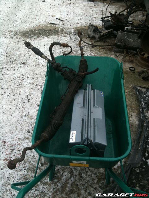

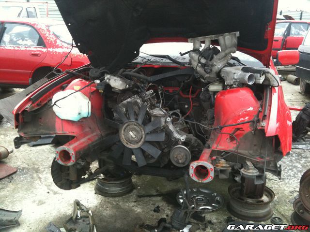

Idag så har jag varit inne på returbilen i malmö och plockat en styrväxel. Styrväxeln är från en E36 och redan orginal så gör den så de blir mer styrvinkel men även oxå mindre ratt varv från fullt höger till fullt vänster. Tanken är att jag ska modda denna lite så jag får ännu mer vinkel som dom stora grabbarna har big_smile
Har har vi liket jag plockade den från
https://www1.garaget.org/gallery/archive/11691/1048063_wlmcfj.jpg
Efter lite slit så var skiten av
https://www1.garaget.org/gallery/archive/11691/1048064_d00fqi.jpg
De ända jag saknar nu för att jag ska kunna få på den på min bil är denna del
https://www1.garaget.org/gallery/archive/11691/1048065_aqlukb.jpg
Tyvärr så hade jag inte tid och vara där inne längre så får väl köra in på måndag och hoppas på att den sitter kvar.

Mer vinkel? Med E36styrväxel brukar man sätta styrstopp så man inte kan svänga "för långt" och sätta hjulen på tvären, så nån mod lär inte behövas.

29 januari 2011
#109
Hehe. Ju mer vinlek ju bättre! Man ska ju komma så nära 90grader som möjligt smile
Vi får väl helt enkelt se var de slutar.

Lånat en tabell med rattvarv från PPFs forum:
4,7varv - E30 utan servo <---- Detta är vad jag har idag.
4,1varv - E30 med servo
3,5varv - E30 M3
2,9varv - E36 M3 3,2l och alla vanliga E36 <---- Detta är vad jag kommer få när allt är klart  big_smile
2,7varv - E36 M3 3,0l
Så de gör på sig en hel del!
