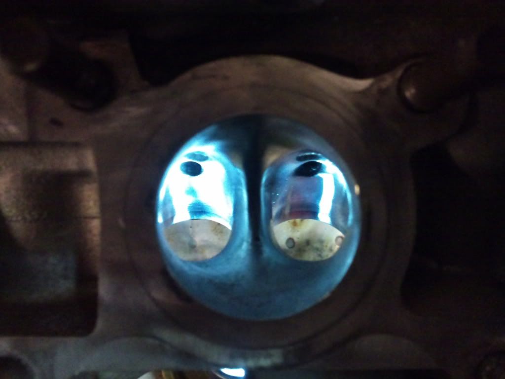

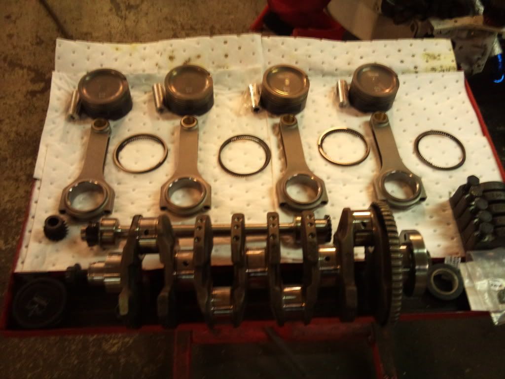

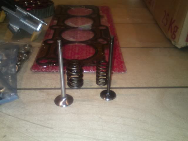

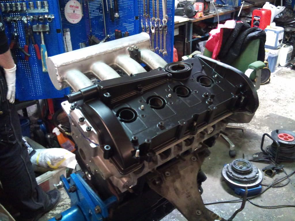

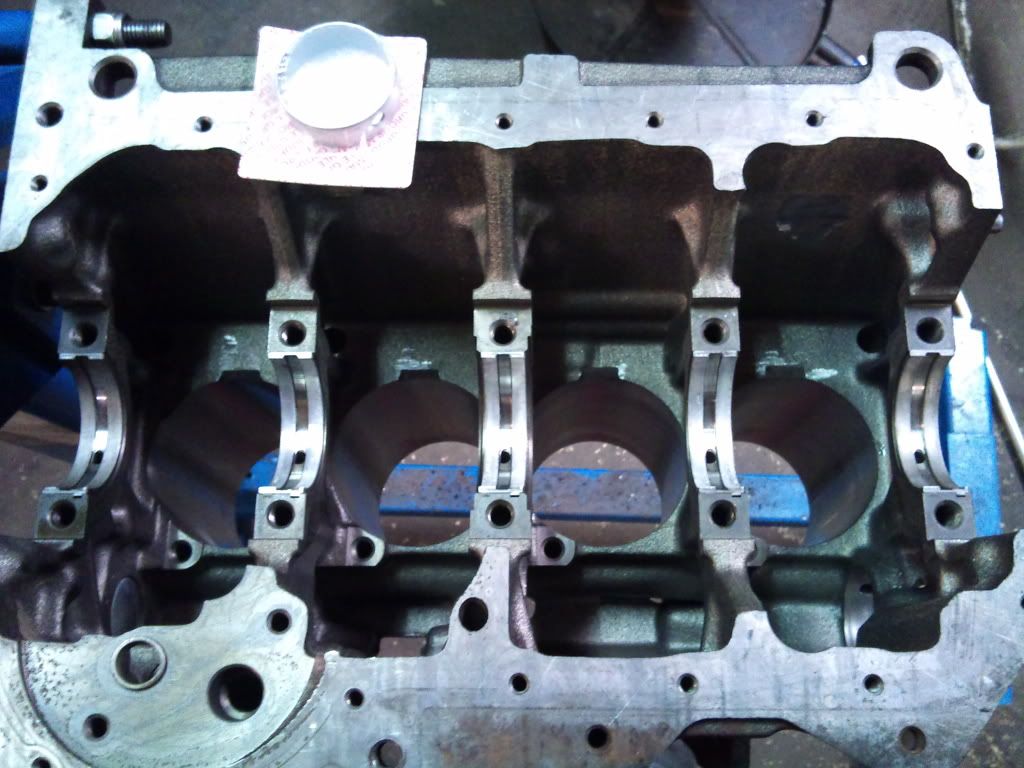

En liten tråd om motorbygget. Utgångsobjekt 1,8t (AEB).
Bygger motor som ska in i en A4-B5 sedan quattro ´99 ska gå på väg/iskörning
Bygger ihop med en kompis i Norge för fullt om dagen..

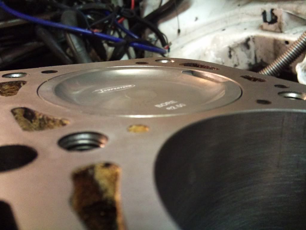

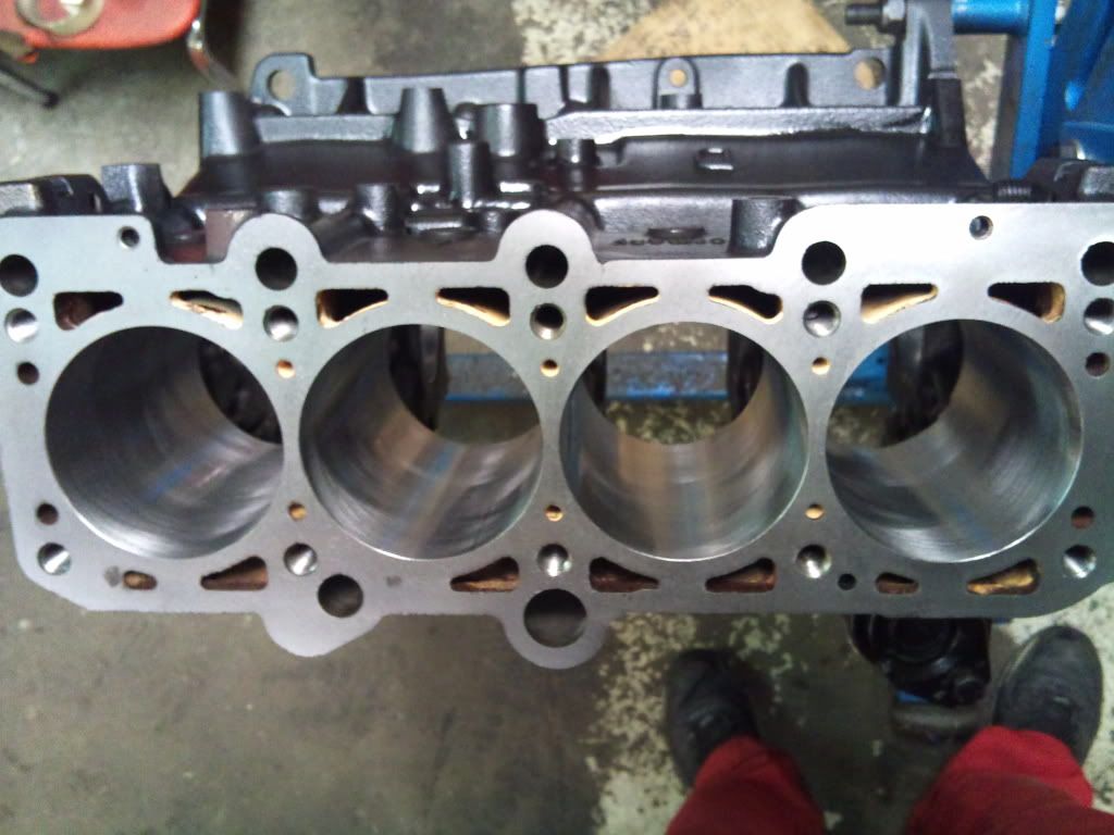

AEB block, moddat för 92,8mm (1984cc)
borrat till 82,5

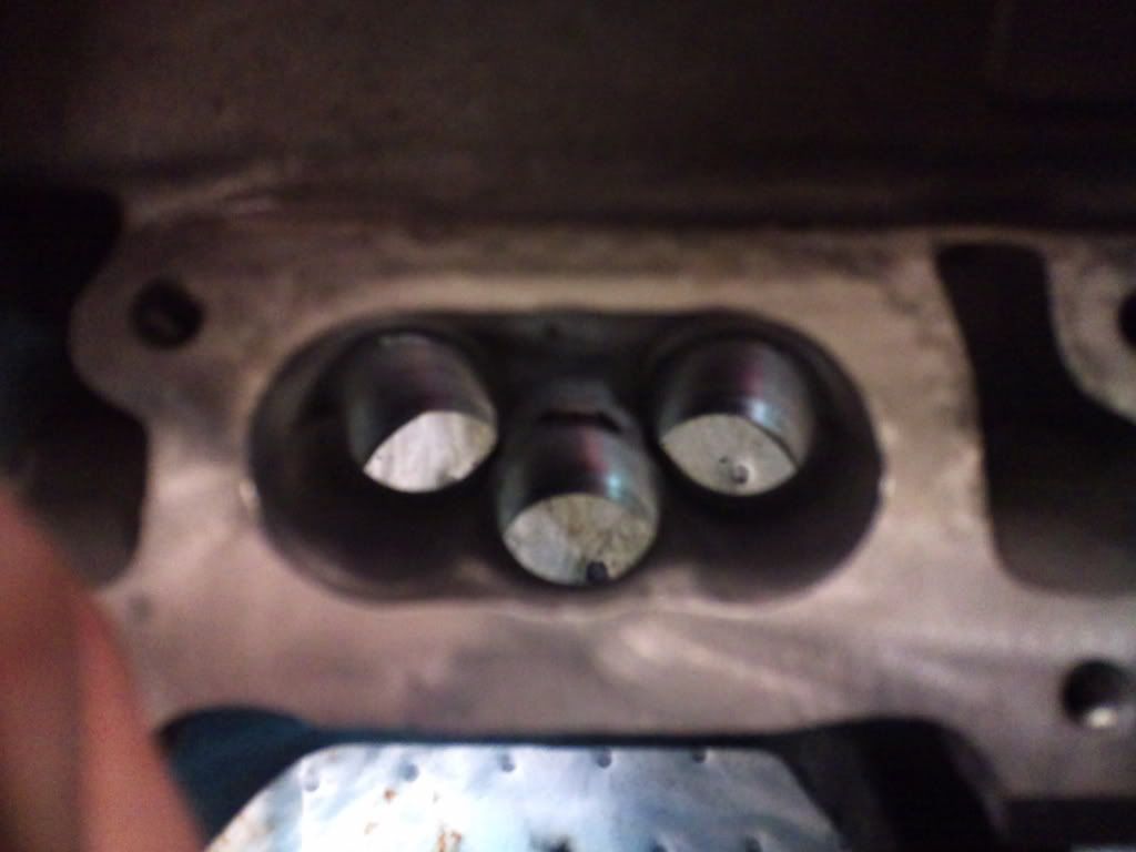

AEB topp, portad, mira fräst
insugskam från ADR
inconel, undercut avgasventiler
rostfria insugsventiler

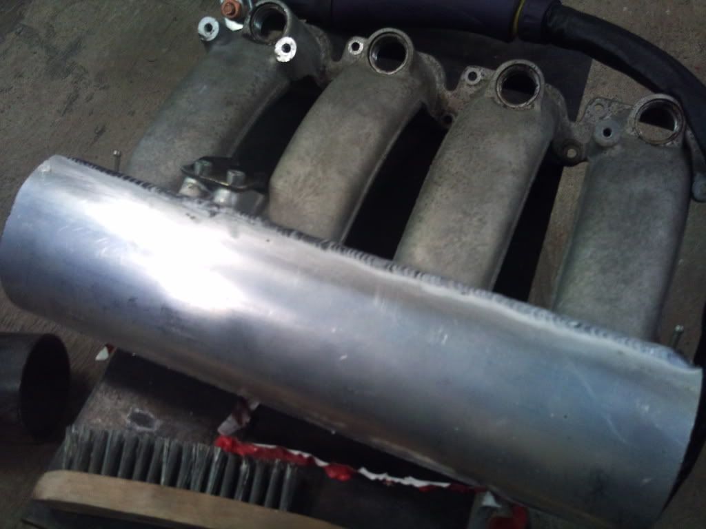

Special byggt insug
Autronic SM4 motorstyrning
H-profil stakar
supertech stroker kolvar
lätt stålsvänghjul från audi80 diesel
Sachs MFX200 koppling från Audi S1

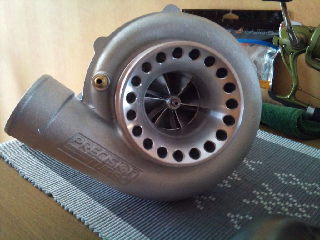

Precision 55mm billet turbo
cps-grenrör rostfritt

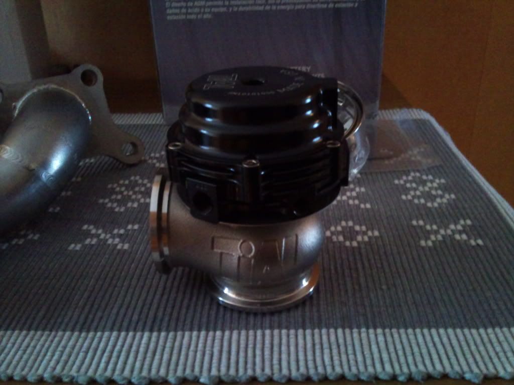

Tial 38mm wastegate
Ska bromsas hos VS-motor i Norge
http://i1135.photobucket.com/albums/m622/WestfarmRacing/DSC_0088.jpg
http://i1135.photobucket.com/albums/m622/WestfarmRacing/DSC_0093.jpg
http://i1135.photobucket.com/albums/m622/WestfarmRacing/DSC_0094.jpg
http://i1135.photobucket.com/albums/m622/WestfarmRacing/DSC_00951.jpg
http://i1135.photobucket.com/albums/m622/WestfarmRacing/DSC_0109.jpg
http://i1135.photobucket.com/albums/m622/WestfarmRacing/DSC_0113.jpg
http://i1135.photobucket.com/albums/m622/WestfarmRacing/DSC_0087.jpg

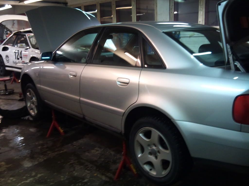

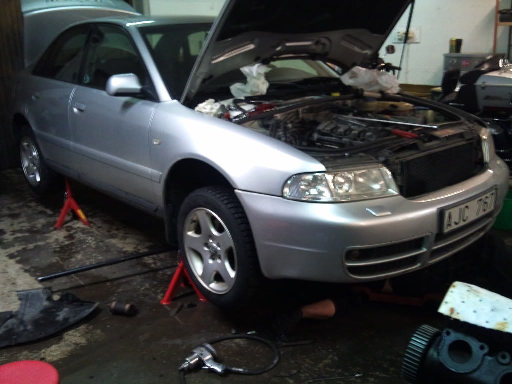

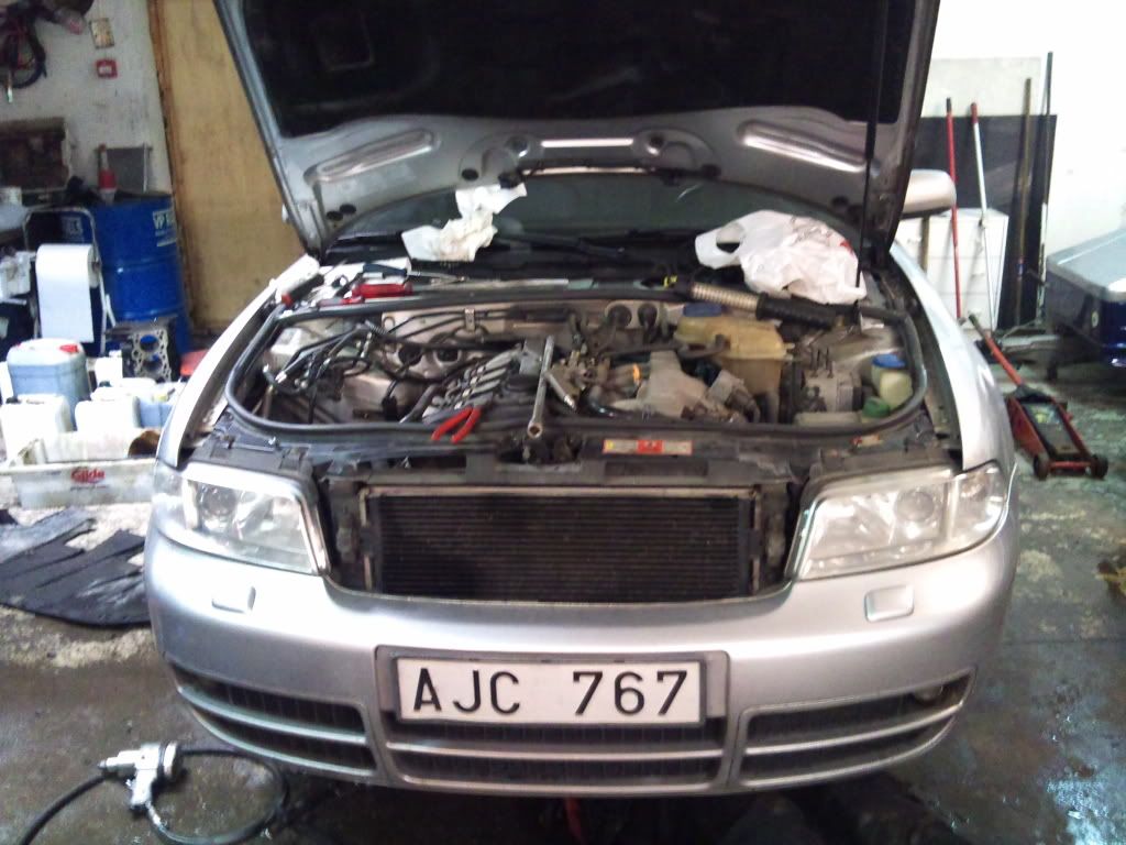

Nu är bil inköpt så får försöka sätta igång.
http://i1135.photobucket.com/albums/m622/WestfarmRacing/DSC_0122.jpg
http://i1135.photobucket.com/albums/m622/WestfarmRacing/DSC_0123.jpg
http://i1135.photobucket.com/albums/m622/WestfarmRacing/DSC_0121.jpg

Ja gjorde det smile Var jävligt bra pris på den plus att den är fräsch. Säljer inte fronten eftersom jag behöver s4 front till intercoolern=)

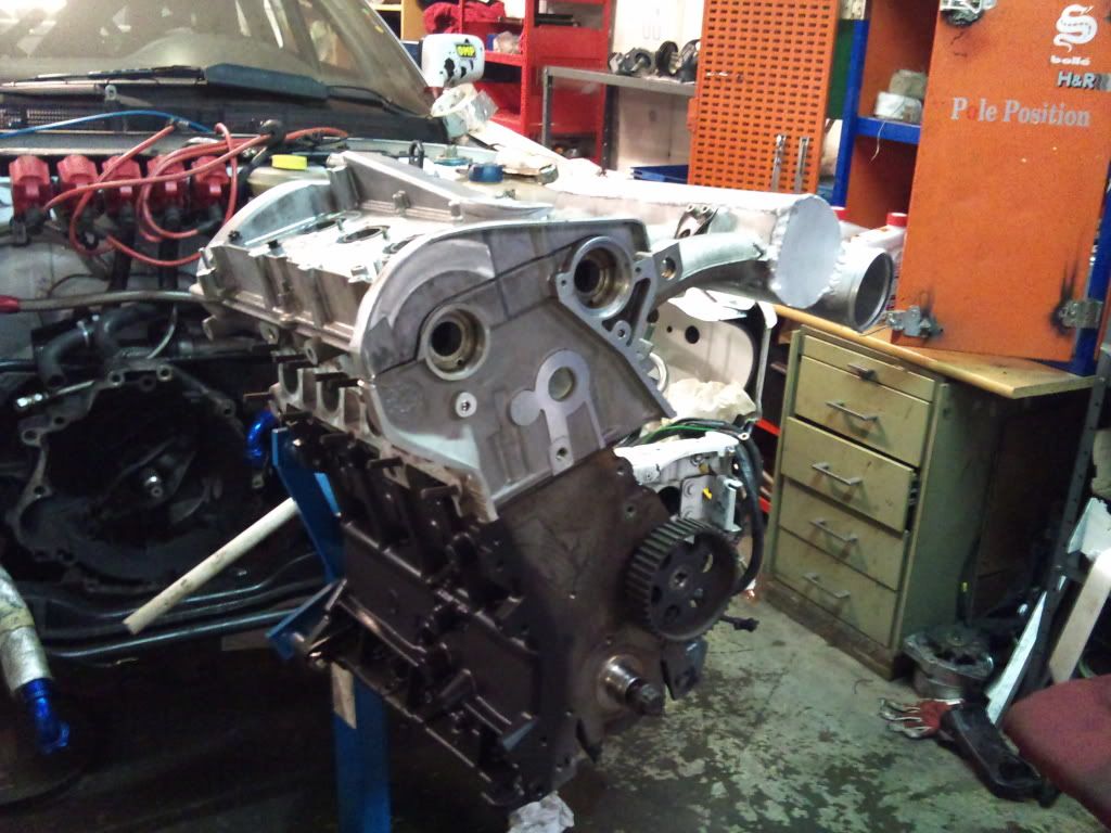

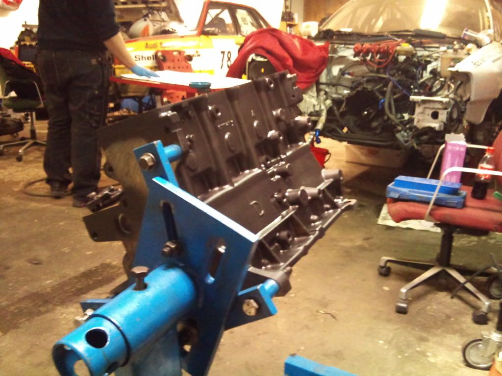

Händer lite mer nu framöver

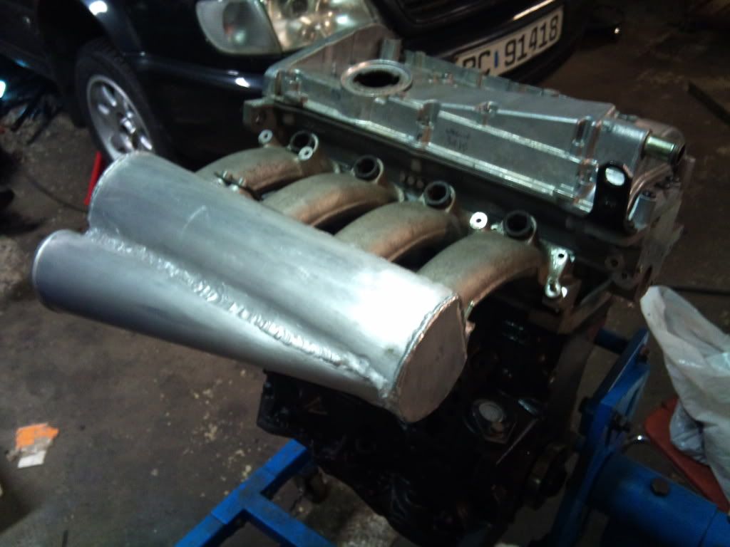

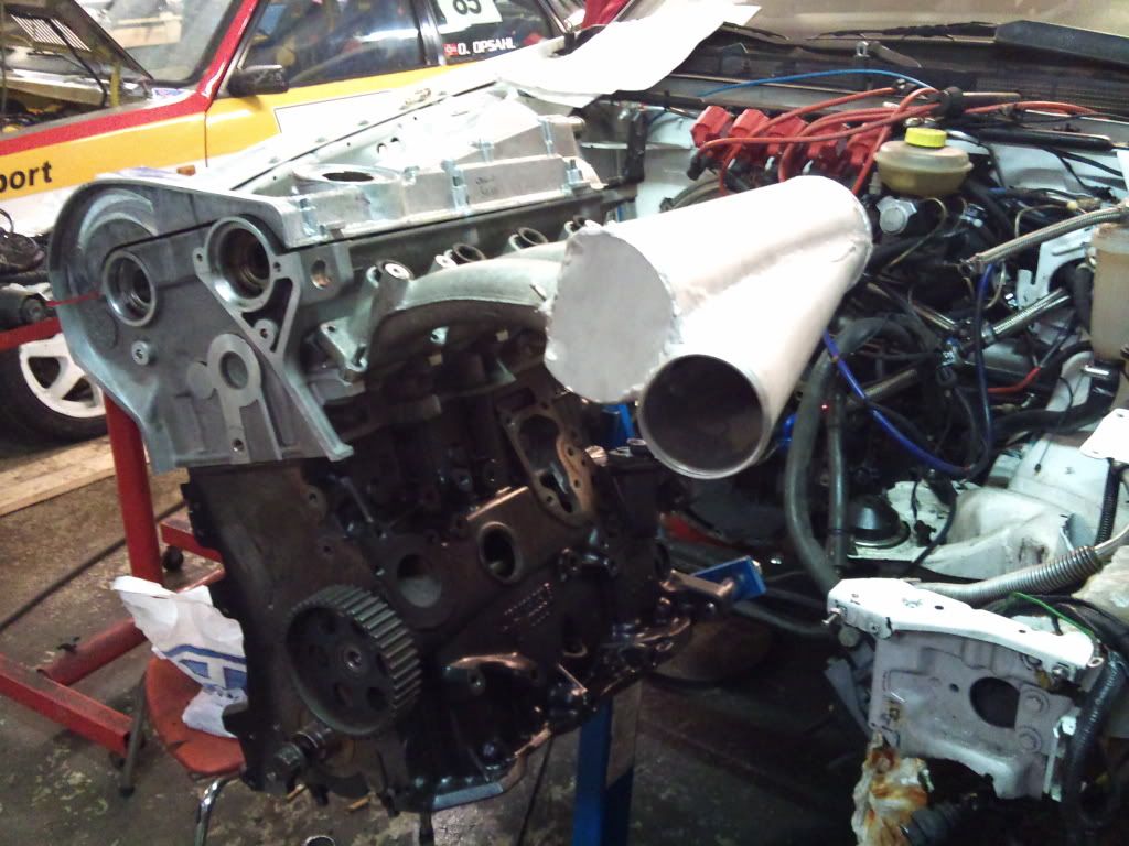

http://i1135.photobucket.com/albums/m622/WestfarmRacing/DSC_0124.jpg
http://i1135.photobucket.com/albums/m622/WestfarmRacing/DSC_0126.jpg
http://i1135.photobucket.com/albums/m622/WestfarmRacing/DSC_0127.jpg
http://i1135.photobucket.com/albums/m622/WestfarmRacing/DSC_0131.jpg
http://i1135.photobucket.com/albums/m622/WestfarmRacing/DSC_0132.jpg
http://i1135.photobucket.com/albums/m622/WestfarmRacing/DSC_0133.jpg

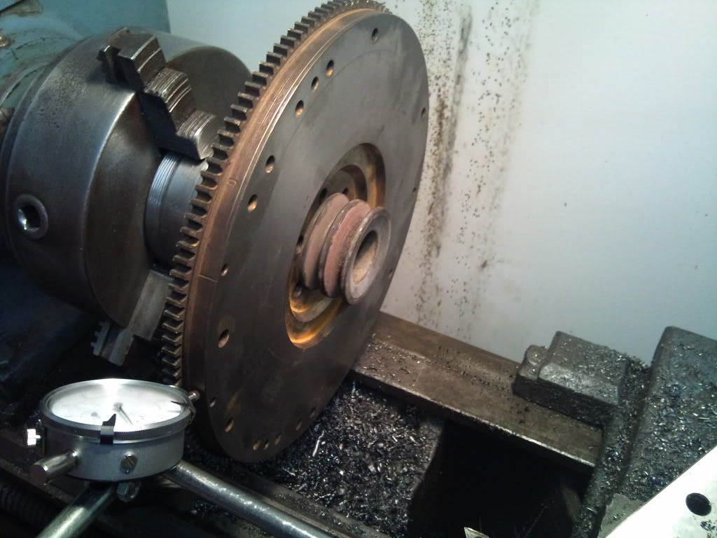

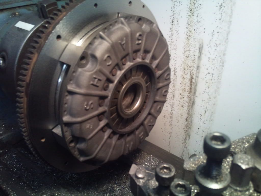

Svarvning av svänghjul för att få på dubbelskivig sinter från Audi S1
http://i1135.photobucket.com/albums/m622/WestfarmRacing/DSC_0140.jpg
http://i1135.photobucket.com/albums/m622/WestfarmRacing/DSC_0141.jpg
Senast redigerat av QuattroAudiot (13 februari 2011)

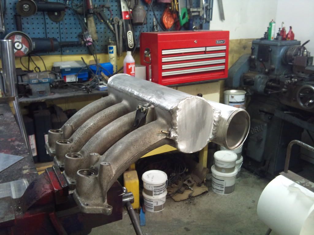

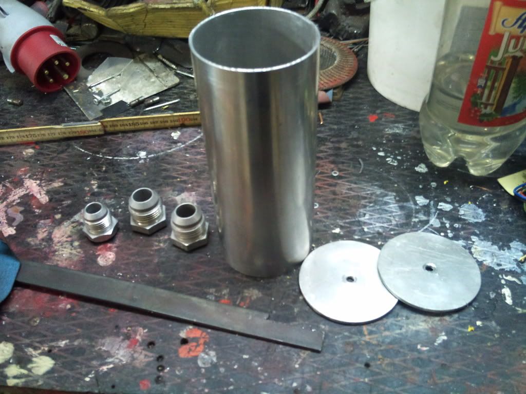

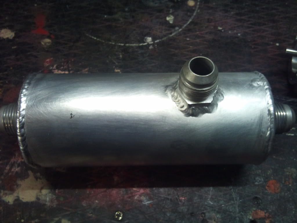

Tillverkning av olje catchtank
http://i1135.photobucket.com/albums/m622/WestfarmRacing/DSC_0142.jpg
http://i1135.photobucket.com/albums/m622/WestfarmRacing/DSC_0144.jpg

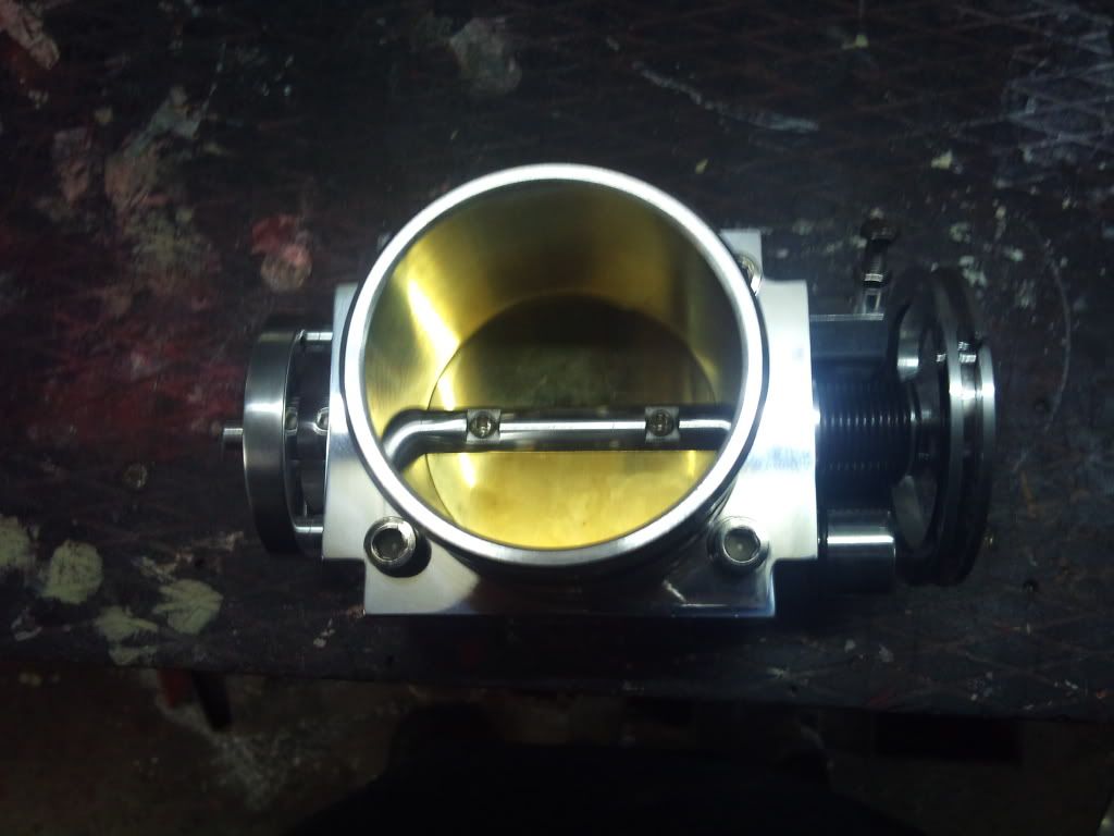

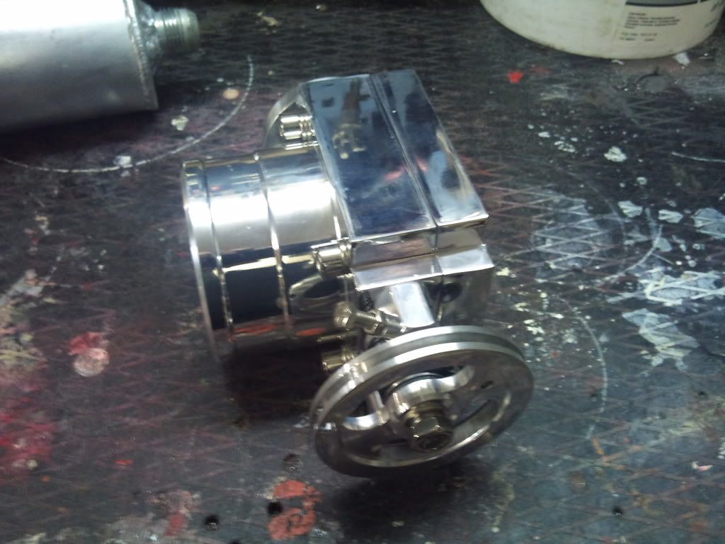

Köpt in ett 70mm billet spjällhus också, ser ut å känns helt ok.
http://i1135.photobucket.com/albums/m622/WestfarmRacing/DSC_0145.jpg
http://i1135.photobucket.com/albums/m622/WestfarmRacing/DSC_0146.jpg

Vart fann du den där kopplingen då?
54 Inlägg
19 februari 2011
Kompisen hade den som dammsamlare i garaget efter ett gammalt kopplingsbyte på s1. Så blev nya lameller å lite putsning så tror jag nog kopplingen ska hålla iaf big_smile

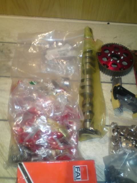

Liten uppdatering, jävligt störigt att man inte får delar i normal tid så vi kan bli färdiga....
http://i1135.photobucket.com/albums/m622/WestfarmRacing/DSC_0152.jpg
http://i1135.photobucket.com/albums/m622/WestfarmRacing/DSC_0151.jpg

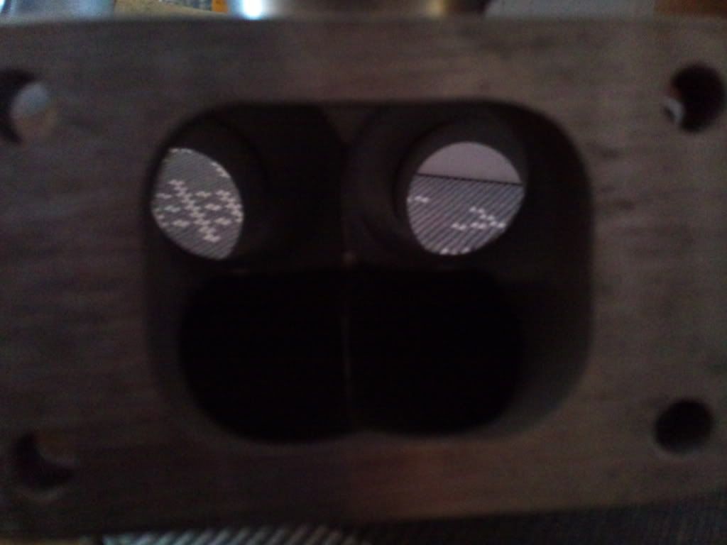

26 februari 2011

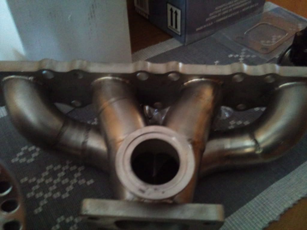

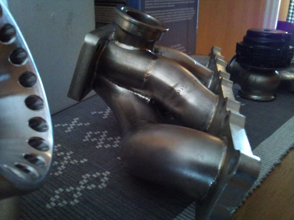

Tummen upp för custom parts service som tillverkat ett grenrör med bra kvalitet till 20v
http://i1135.photobucket.com/albums/m622/WestfarmRacing/DSC_0155.jpg
http://i1135.photobucket.com/albums/m622/WestfarmRacing/DSC_0157.jpg
http://i1135.photobucket.com/albums/m622/WestfarmRacing/DSC_0154.jpg
http://i1135.photobucket.com/albums/m622/WestfarmRacing/DSC_0153.jpg
http://i1135.photobucket.com/albums/m622/WestfarmRacing/DSC_0159.jpg
