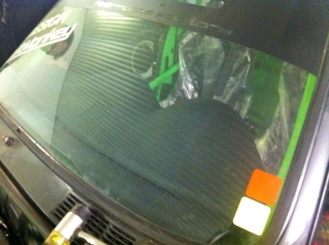

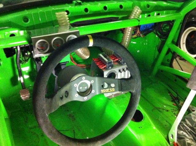

Idag blev jag klar med e30in invändigt. Det ända som är kvar som behöver byggas är avgassystem!! Annars kan jag montera ihop den. Imorgon får jag min specialbeställda fläktrem. Är tvungen att specialbeställa eftersom jag åker m50 utan servo. Förra remmen ligger väll kvar på gröndal efter raset där:b
cockpit
http://i601.photobucket.com/albums/tt95/BMWE30FCUK/df7bb260.jpg
http://i601.photobucket.com/albums/tt95/BMWE30FCUK/bc86fc3f.jpg

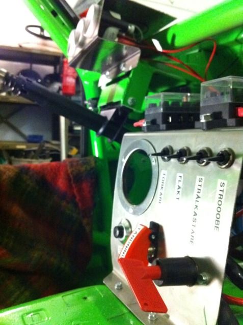

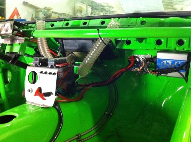

Mittkonsolen
http://i601.photobucket.com/albums/tt95/BMWE30FCUK/d7fa95e6.jpg

Ingen instrumentbräda Kaalle ? vad säger SBF-reglerna ? :-)

Neeej vipec boxen uppochner tongue

inte när han ligger på taket i sommar ;-)

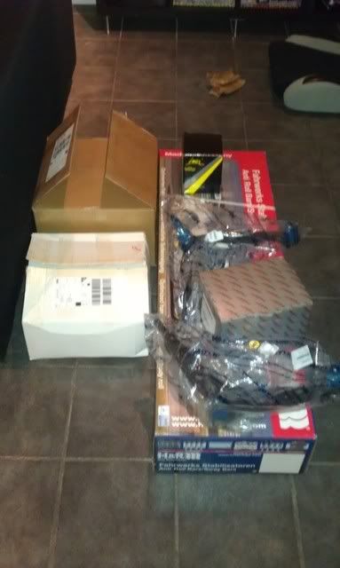

Var för ett tag sen och hämtade ut lite roliga paket hos ddesign
330 bromsok skivor och belägg, M3 3.2 skivor och belägg, krängningshämmare fram och bak, ett luisi rattnav och heavy dutty bärarmar smile
http://i1136.photobucket.com/albums/n488/Thell82/BMW%20JDM3/IMAG0137.jpg

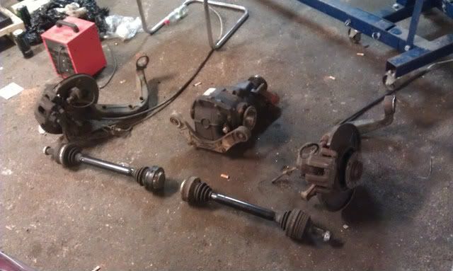

Var iväg och hämtade en komplett m3 3.2 bakvagn också big_smile
http://i1136.photobucket.com/albums/n488/Thell82/BMW%20JDM3/IMAG0144.jpg

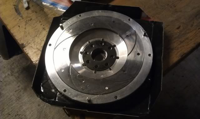

Och har fått min bromsski... ehm, svänghjul från staterna också, koppling är med på väg men har inte kommit hem än =/
http://i1136.photobucket.com/albums/n488/Thell82/BMW%20JDM3/IMAG0151.jpg

blev ju bra kalle! är det e92 bräda? wink

#380
Nu snackar vi SNYGGT  smile
