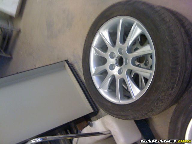

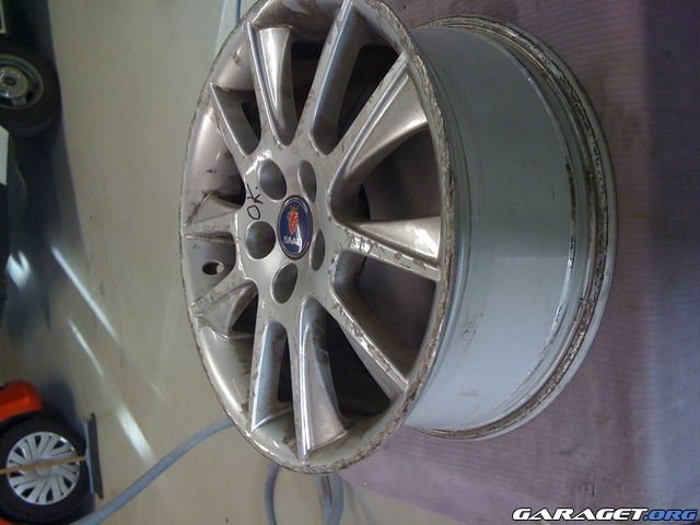

1 168 Inlägg
9 januari 2011
https://www1.garaget.org/gallery/archive/134749/1038585_mic7vg.jpg
såhär såg den ut innan..
och efter.
https://www1.garaget.org/gallery/archive/134749/1038587_b0rnss.jpg
har en bild i "profil" där man ser kanterna bättre före - efter men, och när dom är klara inför grund smile
2 788 Inlägg
9 januari 2011
Formen på fälgarna måste ju ha ändrats lite, eftersom du slipade bort en massa aluminum? smile
Pim_Pim
9 januari 2011
Jävlar du, den var inte lite kantstött.. tongue
