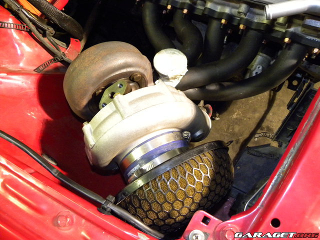

ang denna motorn som läggs i nu är det std botten del lite preppad topp 7a kammar grenrör insug avgas 3,5tums downpipe resten 3 tum. 1680cc spridare dubbla 044 pumpar dubbla AN8 fram singel AN8 retur så de kan väl bli en 400hk för audis stakar har en tendens till att dela på sig wink och jag vill åka nu i sommar så får de jagas effekt med den andra motorn som ska byggas,,

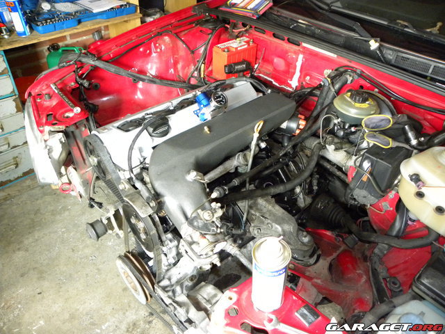

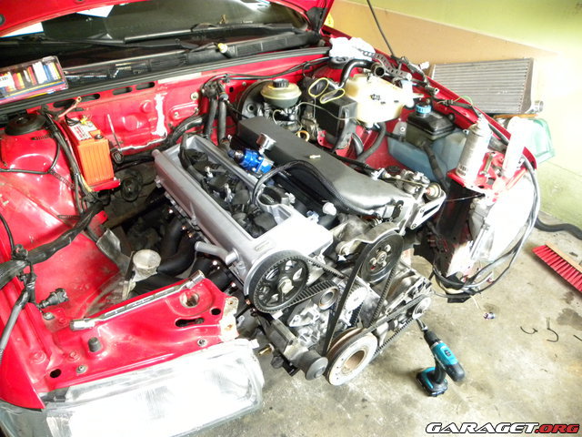

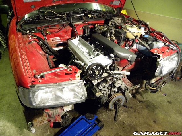

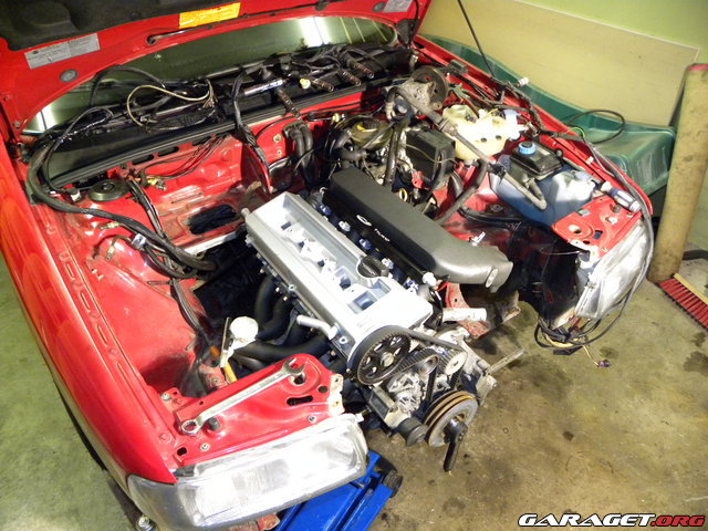

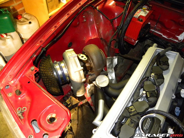

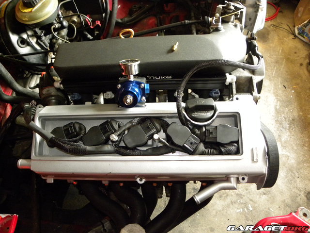

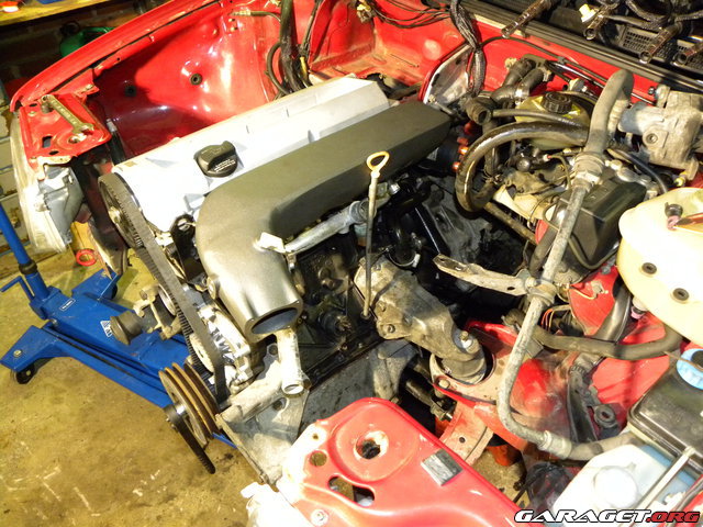

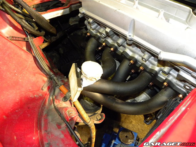

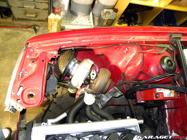

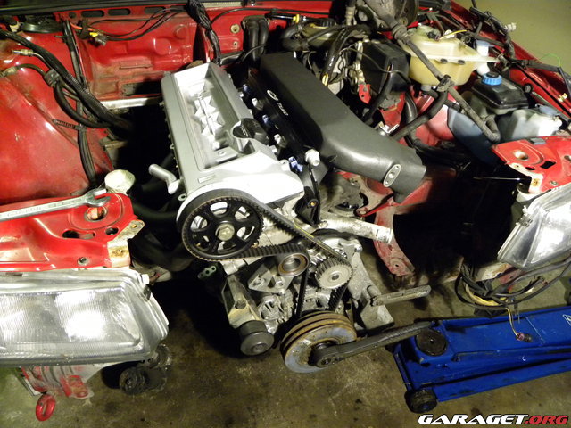

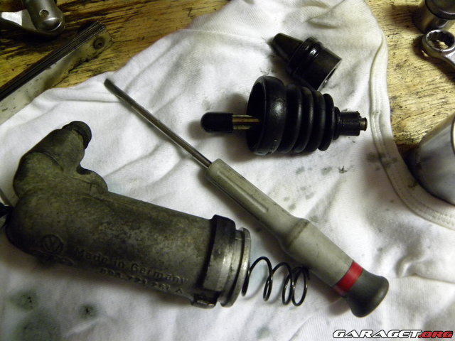

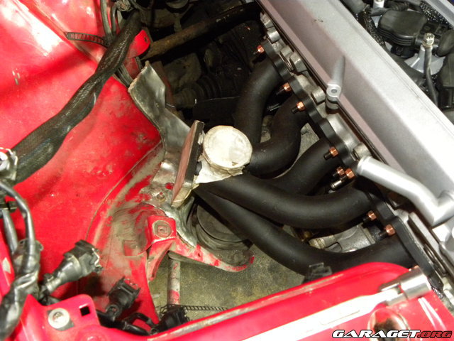

lite nya bilder det mesta har gått bra idag har slutmonterat lite på motorn och efter spänt monterat trigger svänghjul å koppling OCH LYCKATS SABBA SLAV CYLINDERN TILL KOPPLINGEN SÅ IMORGON BLIR DET TILL Å FIXA EN NY!!!!!
https://www1.garaget.org/gallery/images/106/105309/105309-21c513ebcf31202c3fff9060828e30f1.jpg
https://www1.garaget.org/gallery/images/106/105309/105309-8dcf6a05c24cfeb41da1b74ae5ae614e.jpg
https://www1.garaget.org/gallery/images/106/105309/105309-9d031800493d252b61269648c38fa0af.jpg
https://www1.garaget.org/gallery/images/106/105309/105309-12e48b03418899c4980022bab3027492.jpg

så nu har man koppling igen så idag blev det säkert 5min effektivt skruvande men men nya tag på söndag smile

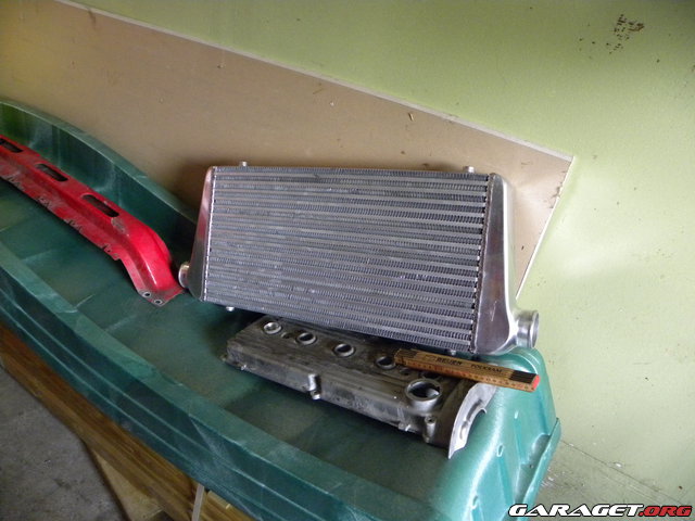

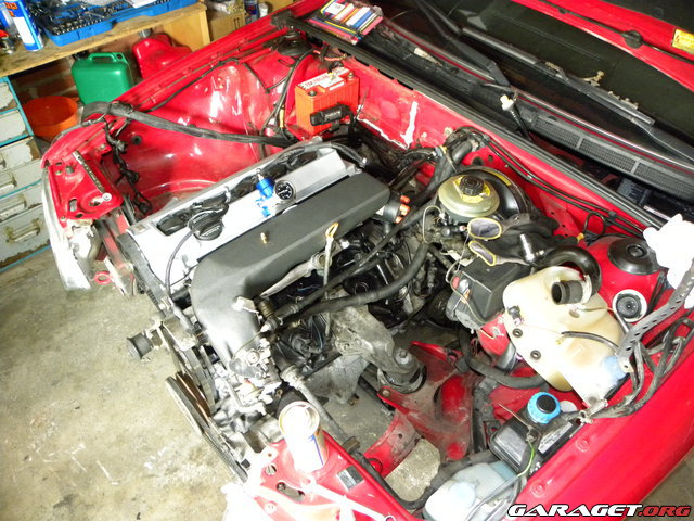

dax för lite nya bilder kanske?? imorgon ska jag bygga ny krock balk och intercooler fästen så jag får ihop fronten fixa sista elen

fan va fint!! blir sjukt sugen å slänga i min motor med nu!!!tongue blire nira sprutet?

#234
ja det är de jag åker med det har jag åkt med NG motorn också ända sen nyår

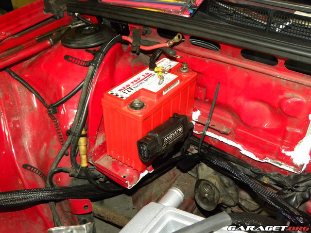

Får man fråga varför ett så litet batteri? För vikten kan jag väl förstå, men kommer det göra märkbar skillnad tror du? smile Kanske dumt att fråga, nyfiken bara! Sitter litet i racebilen ja skruvar med, men känns ju onödigt när man ändå måste ha vikter i..

ja det är enbart för platsen inget annat smile

Okej, ja kan väl bli lite trångt så smile
