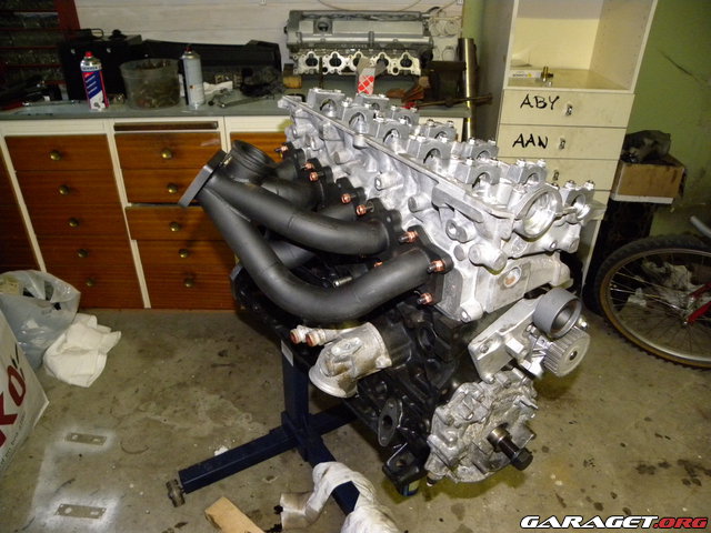

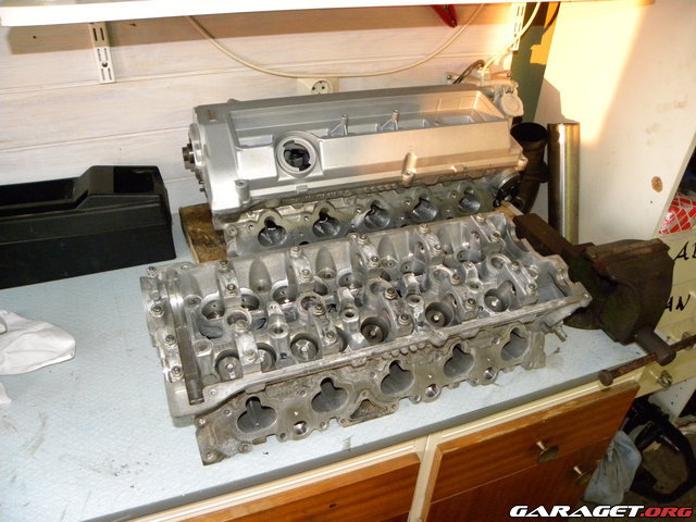

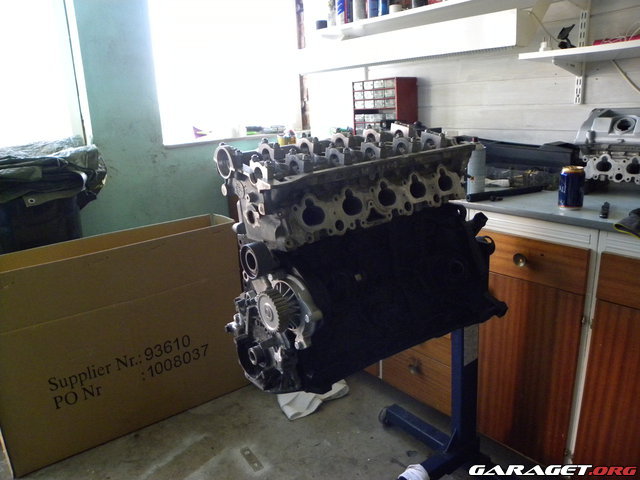

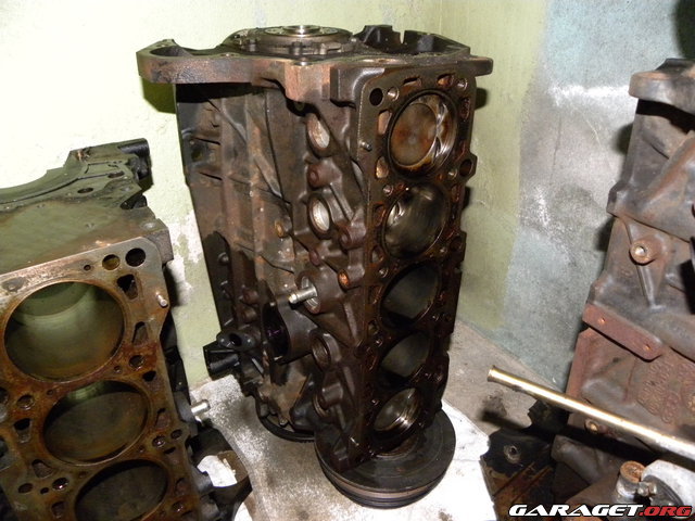

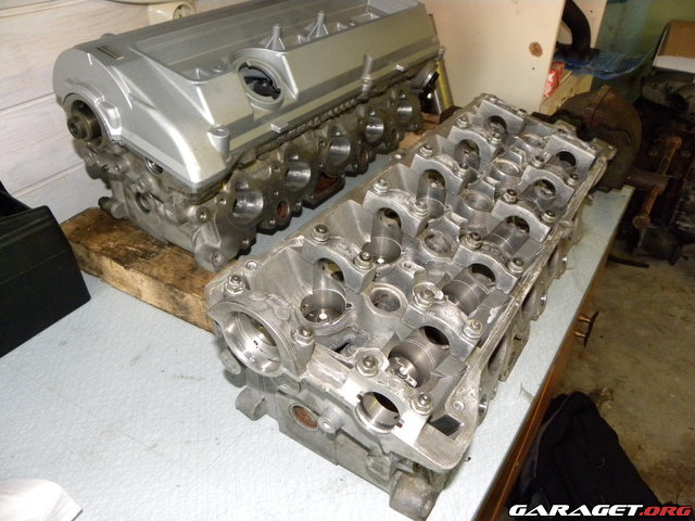

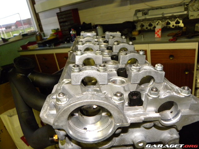

så lite uppdate då.. har trillat in lite grejor till så IMORGON ska jag börja montera ihop en maskin ialf så får jag te den andra sen, tantens nya brukis är ihop det slutade med 263hk/396nm(I MASKINEN) går riktigt fint med de moset..

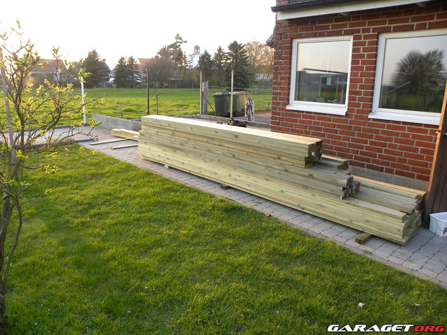

trä däcket hhhmmmm ja bilderna får väl säga sitt i det fallet matrialet har snart legat här i 36 timmar så snart e det vä'l dax för de.. wink

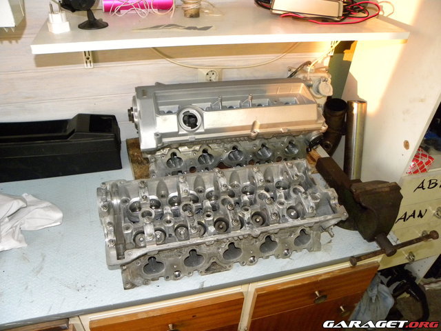

min andra topp har kommit hem igen så nu har jag båda mina färdiga toppar liggandes å väntandes på montering...
https://www1.garaget.org/gallery/images/106/105309/105309-1df30e977825bf32da26ebdc20c3e0c9.jpg

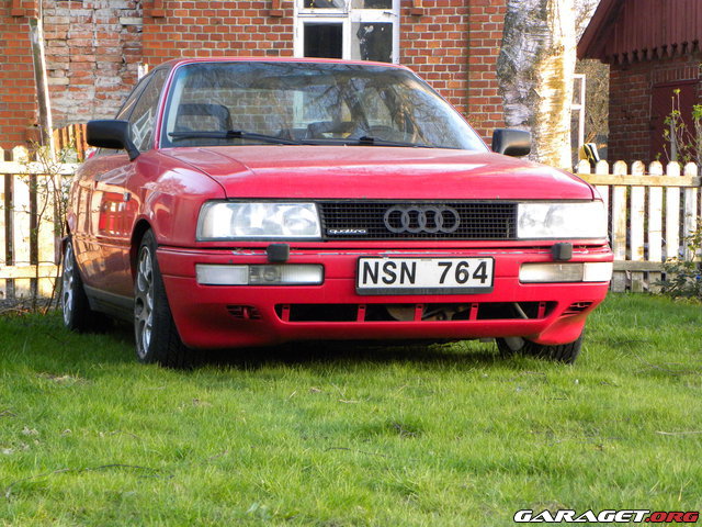

riktigt go bild på Audin i alla fall big_smile

ja den ser riktigt rå ut men den hade ju inte dött av en tv'tt innan bilden då den stått i 1månad nu här hemma bara..

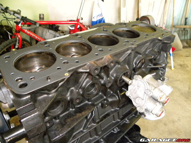

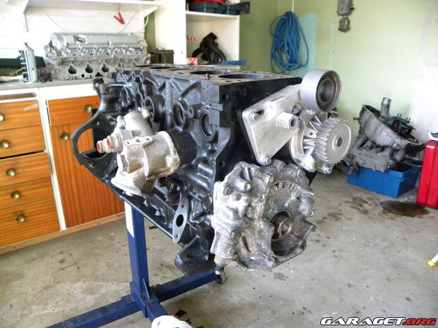

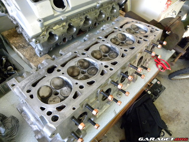

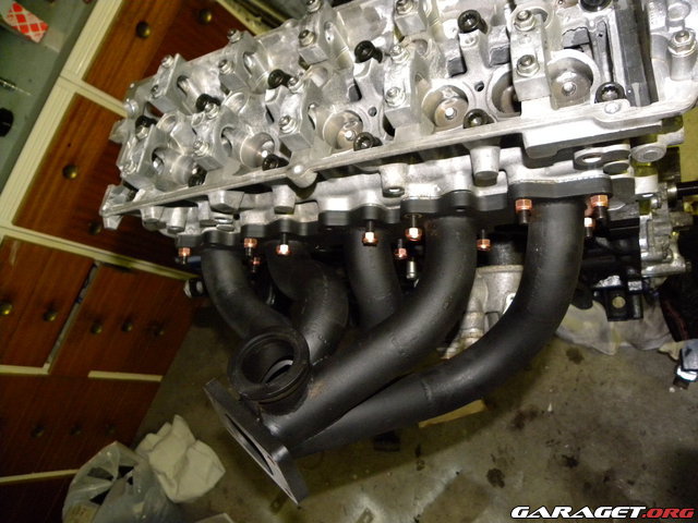

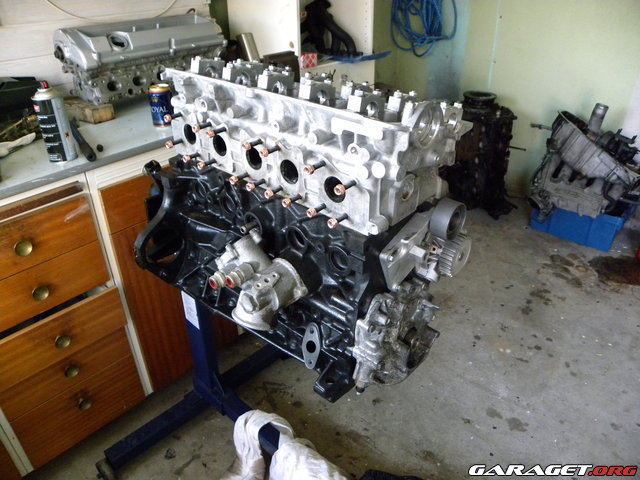

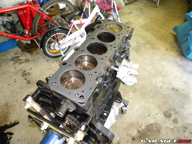

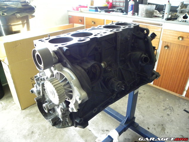

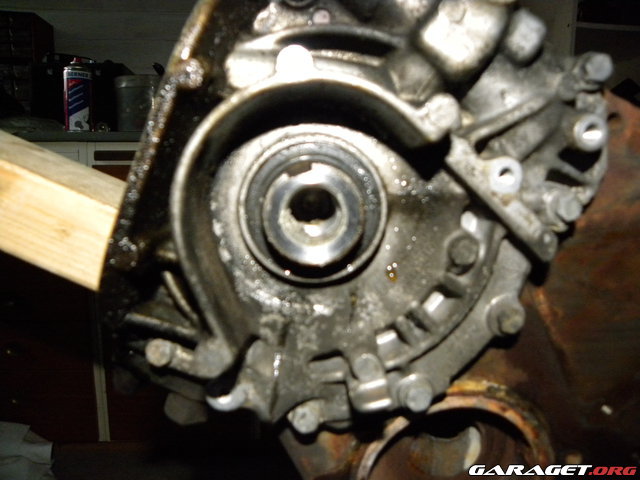

lite ny uppdate idag med då har börjat montera ihop snik maskinen så jag får i en riktig motor i den redan nu ivår så man kan sprätta på asfalt också smile bilderna får berätta resten
https://www1.garaget.org/gallery/images/106/105309/105309-55fb0cf79d89ba4f9ca1d37c540ed7fa.jpg
https://www1.garaget.org/gallery/images/106/105309/105309-21416593022920031669d69d0debac43.jpg
https://www1.garaget.org/gallery/images/106/105309/105309-45cabd249eda313fc871d97a21bb1375.jpg
https://www1.garaget.org/gallery/images/106/105309/105309-135306645533efea9e4c1ef96c9863d4.jpg
https://www1.garaget.org/gallery/images/106/105309/105309-f3f40959f25e9bbcf701e869c6e484fe.jpg
https://www1.garaget.org/gallery/images/106/105309/105309-f8b3fe9fc1789400594cfabba9fd2993.jpg
https://www1.garaget.org/gallery/images/106/105309/105309-530048655d1f73db6cec83c29b52c0ab.jpg
https://www1.garaget.org/gallery/images/106/105309/105309-c2db6be473d4f0b224f064067d666c7c.jpg
https://www1.garaget.org/gallery/images/106/105309/105309-f26ff43a1de66a7fb2e68277a3fd3dd8.jpg
https://www1.garaget.org/gallery/images/106/105309/105309-6140d35d65f3125087e2297c9b88a2c8.jpg
https://www1.garaget.org/gallery/images/106/105309/105309-9ebbe4a74b054765f3edb387e38da6f5.jpg
snabb spec på denna
7a topp
7a kammar
aan org botten
ståldrev vevaxel
nya vatten pump
ny löprulle+kamrem
RS2 toppackning
nya org topp bultar
cp grenrör
wagner insug
så ska vi väl få svar på vad org stakar och kolvar tål i effekt smile

inte ska du väl köra med orginal botten?? blir juh dyrt om staken vill ta sönder toppen och lite utöver det:)

jo då de blir org botten i denna maskinen jag har ju 3st att avrätta smile men till ADU toppen som gjorts iordning ska där bara trevliga bitar i hela den maskinen.. men nu vill jag ut å åka med stress fläkt å döda nån porcshe med sleepern istället nu direkt..

javisst.. den som ligger på dessa sista bilderna är där ca 2 h skruvande kvar på sen är den start klar..

ja 500 ska skitet hålla för ialf så vi får se var man fegar ur tongue ja det är fina bitar bara till å beställa ett till dig sj också smile
