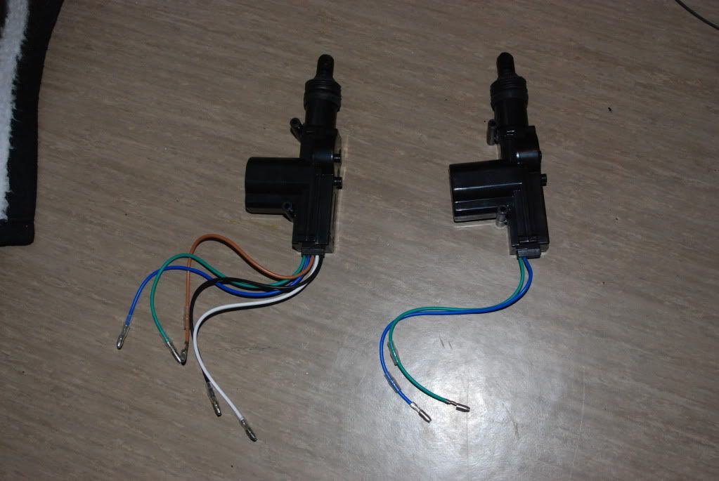

Försöker koppla in centrallås i bilen. Har ett kit med fjärr. Skaffade 2stycken låsmotorer från ett annat sämre kit.
Problemet är att jag vill använda mina låsmotorer till det nya kittet. Det borde fungera då nya kittet stöder en uppsjö av olika system.

Såhär ser låsmotorerna ut. 5p-motorn till förardörren?

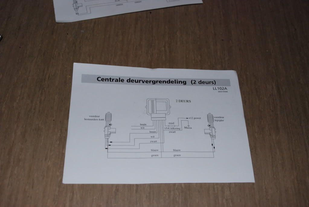

Kopplingsschema till dessa (för gamla boxen)
http://i260.photobucket.com/albums/ii26/stackarn/max/DSC_5695.jpg

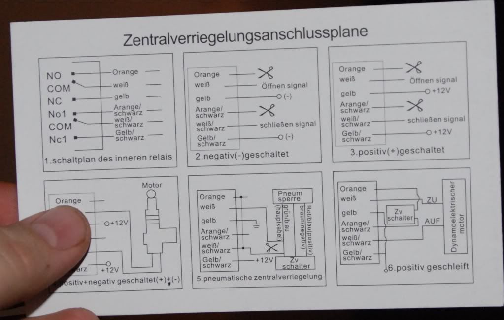

Kopplingsschemat till boxen som jag ska använda nu:
http://i260.photobucket.com/albums/ii26/stackarn/koppling1.jpg
Nu vet jag att det inte står VAD för signaler på kopplingsschemat med låsmotorer. Kan jag mäta det på något sätt? Jag har ju boxen till gamla kvar men blir inte klok på värdena jag får. (amatör på el så det skriker om det). Men jag är inte helt blåst på hur jag använder en multimeter och har basic ellära:)
