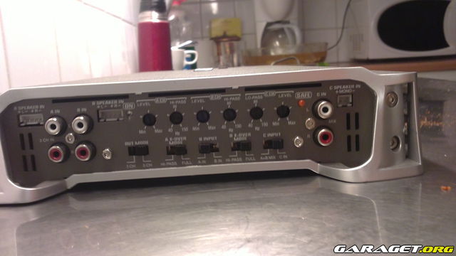

som sagt har jag skaffat mig ett hertz ep5 och har nu 2 frågor.
vad ska jag köra för strömkabel? vet att ju större desto bättre men om man
kollar på 20mm2 och 35mm2 så skiljer det ju sig ca 100kr metern men behöver jag 35 så ska jag ju så klart ha 35.
andra frågan är om det går att köra detta steg så att 4 kanaler i 4ohm och monokanalen 2ohm.
eftersom att det är ett 5-kanals ska de ju kopplas in två lågnivåkablar som jag har förståt de, en på monokanalen och en på dem fyra kanalerna (kommer köra med splitt) och jag har bara en lågnivå på stereon som är en alpine cde-111r och då är då frågan vad jag har för alternativ ?
tips på inställningar av steget kommer driva ett par dls c6a kitsystem och ett par dls r4 kitsystem.
detta är första gången jag ställer in ett slutsteg så har igentligen inte en aning om hur man ska ställe så ska bli kul att lära sig lite smile grymt tacksam för all hjälp smile

https://www1.garaget.org/gallery/archive/69733/1044463_5mz4he.jpg

Du kan klara dig med den lågnivån du har.
Sätt Out Mode på 5 CH.
Input B på A IN.
Input C på A+B Mix.
Då får alla kanaler signal via ingång A.
Sätt X-overmode för A och B på Hi-pass.
4" skulle jag dela runt 80-120Hz och 6" runt 60-80Hz och sedan basen 50-80Hz.
Och en liten spydig kommentar.........läs manualen wink
Lycka till smile

okej så jag behöver bara koppla in lågnivå på a kanalen ?
