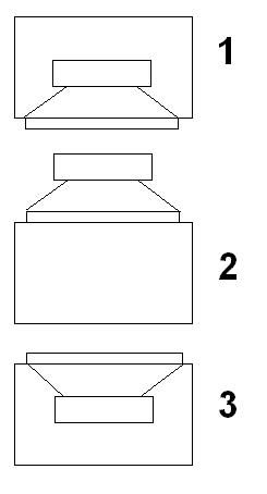

Uppåt är det vanliga sättet att göra det på. Låter renare och ljudet går ut i kupén. Neråt skulle jag gissa på att det mest blev bullrigt och instängt. Om det nu inte bara är "ljud" du vill åt.
Tror du att du får ner ~20 liter i hjulet så förestlår jag att du bygger en låda och helt enkelt hör hur det låter. Låter neråt skit så får du sätta den uppåt.
Antar att det är alternativ 1 du vill använda dig av. Alternativ 2 känns rätt uteslutet då du har brist på utrymme att jobba med.
Jag föreslår som innan alternativ 3, tar lika mkt/lite plats som alt.2 men kommer låta betydligt bättre, med eller utan galler i golvet.
http://i907.photobucket.com/albums/ac273/zlinswe/bas.jpg
Bäst av allt hade vart om du kan fåtill en sådanhär lösning bakom ena hjulhuset. Ljudmessigt.

Ser bra ut allting. men vad jag menade som typ "2" fast vrid den 180 grader. basen ligger ner i reservhjulet och spelar upp i lådan. vet att man kan bygga "vanliga" lådor så här om man har ett stort element men vill räkna bort dess volym för mindra låda
116 Inlägg
23 januari 2011
Du kan räkna bort 1-2 liter om du vänder magneten utåt, dvs inga större måttbesparningar på lådan. Kommer nog låta sådär ändå. Om du inte vet hur många liter du får ut så föreslår jag att du bygger en låda för alternativ 3 och väljer bas därefter.

Kollade lite nu i helgen på ett bygge. blir som "bild 3" ovan.
