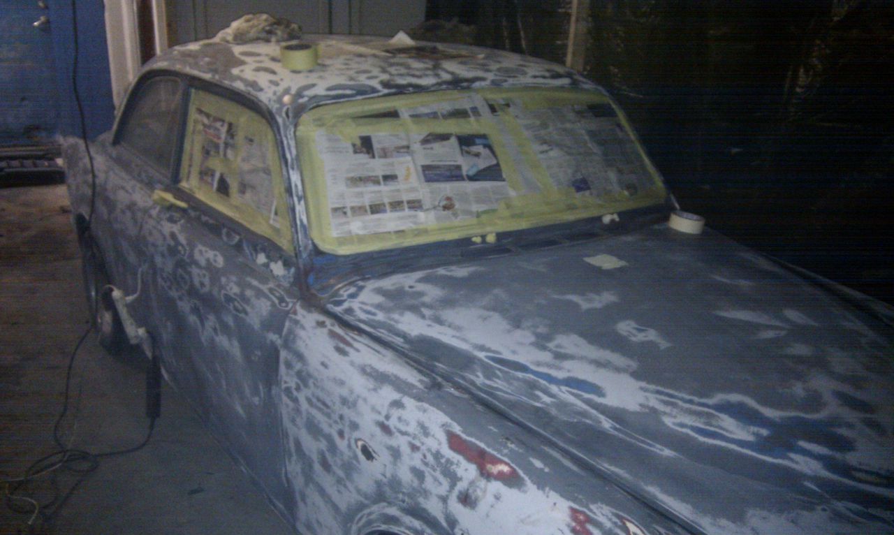

Okaj, ikväll, huhu, höll inte riktigt va jag lovade där.. men här kommer en uppdajt, folks!
Uppfräschning utav den sunkiga frontplåten, den vart bucklig, men fri front rost.

Sen så blev det att laga ihop de där trösklarna som vart risiga och vad jag fick se tidigare upplagade baktill. Kapade bort den gamla lagningen som bestod utav spackelnät? och spackelkaka. Detta ersatte jag mot bockat bit plåt och MOOARR spackel, kan åtminstånde fota till trösklarna utan att fastna med foten.

De var de bilderna, får låta bli att visa mer då jag redan är på väg att skämma ut mig på den här tråden. Saken är att nu håller trösklarna ihop ett antal säsonger till, å en hel del åt om den inte körs på vintern. När det sen är dags att fixa trösklar så blir det ett par helt nya. Då byter man även den där förbaskade frontplåten också.

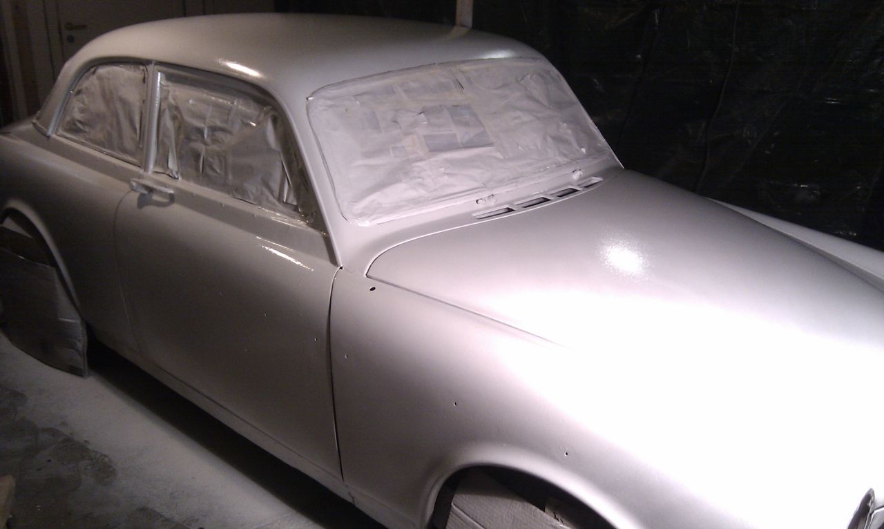

https://www1.garaget.org/gallery/archive/75816/large/1050148_cmmlxn.jpg
och så här mjölkigt kan det se ut, bleev änna kååt å slääppte satsen på skiiten...
https://www1.garaget.org/gallery/archive/75816/large/1050149_70pgcb.jpg
Det va allt för den här gången..

Lacken blev åt helvete.. skall slipa ner skiten igen och ge mig på en vettigare spruta.. eller rolla skiten.
