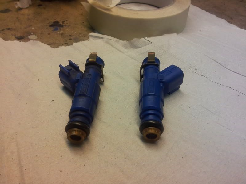

Började iallafall med att göra rent spridarna som ska i bilen.
Före och efter wink
http://i43.photobucket.com/albums/e363/CraxIgorE/1988%20Ford%20Thunderbird/20121221_191557.jpg
http://i43.photobucket.com/albums/e363/CraxIgorE/1988%20Ford%20Thunderbird/20121221_191615.jpg
Riktigt fula och blåa tongue

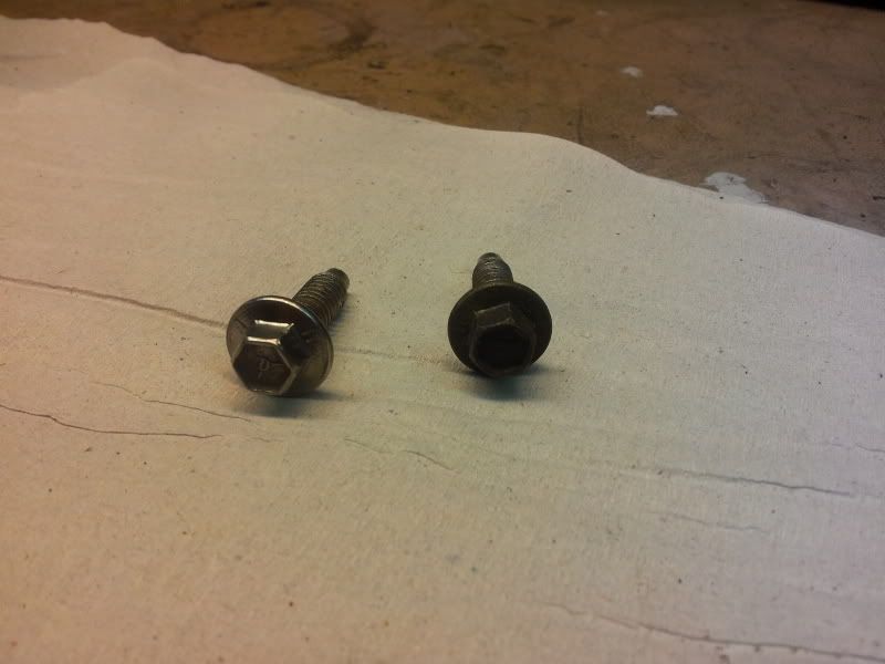

Fräshade också upp lite skruvar och gängstänger ^^
http://i43.photobucket.com/albums/e363/CraxIgorE/1988%20Ford%20Thunderbird/20121221_193856.jpg
Före
http://i43.photobucket.com/albums/e363/CraxIgorE/1988%20Ford%20Thunderbird/20121221_205043.jpg
Efter
http://i43.photobucket.com/albums/e363/CraxIgorE/1988%20Ford%20Thunderbird/20121221_205626.jpg

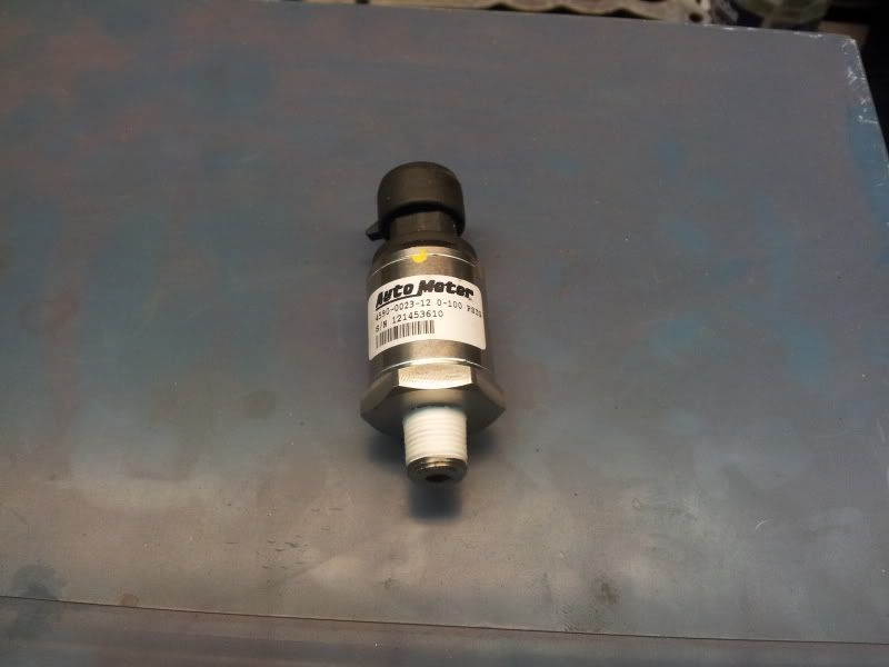

Sen stoppade jag dit givaren för bränsletrycksmätaren smile
Lite gängtejp så det håller sig tätt
http://i43.photobucket.com/albums/e363/CraxIgorE/1988%20Ford%20Thunderbird/20121222_194658.jpg

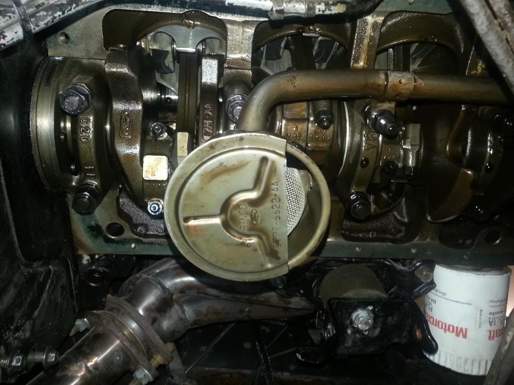

Sedan svetsades ett ihålat rör med gänga på oljetråget. Det konstiga till vänster är JB Weld. Vart skit mycket porer just där, måste ha varit nå föroreningar vi inte fick bort innan svetsningen. Höll på som fan där. JB Weld fick det bli tillslut. Kommer aldrig pajja wink
http://i43.photobucket.com/albums/e363/CraxIgorE/1988%20Ford%20Thunderbird/20130112_121127_zpse61cd502.jpg
http://i43.photobucket.com/albums/e363/CraxIgorE/1988%20Ford%20Thunderbird/20130112_121133_zps56090d7d.jpg
Insidan
http://i43.photobucket.com/albums/e363/CraxIgorE/1988%20Ford%20Thunderbird/20130112_121152_zpsae553e44.jpg
Lackades osv sen stoppades den upp igen. Här syns det hur nippel är både vinklad uppåt samt framåt för bästa avrinning smile
