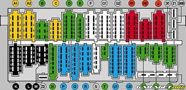

Hade elcentralen borta, pga att jag trodde  det kanske var glapp i nån kontakt (Innan jag hade  den borta startade bilen, men gick illa och dog vid minsta gas)
kan man sätta kontakterna fel bak på elcentralen? eller är den olika?
Är 99% säker på att jag fått dit dem rätt.
kan jag mäta på styrbox m.m för att avgöra om nått är kass? (kortslutet)

Ja elcentralen under ratten (säkringsdosan)
Elen är inte min starkaste sida, vet du hur jag kan koppla mej förbi larmet?
vart sitter startspärren ?
men utöver dem flerstifts kontakterna i centralen, så finns där  ett anta 1-stifts kontakter några av dem sitter i nån typ av egna "socklar" dem vet jag inte säkert om jag fått rätt.
Sen på denna bld, längst upp till höger har jag endast en kabel ansluten.   https://www1.garaget.org/gallery/archive/155214/1047386_dj34y7.jpg

Relä Nr 167 (soppa) nr 18 (motor elektronik) ? verkar få ström.
Men ej det separata relät. (tändningen) ??
när jag byglar det relät så hostar bilen till lite iaf.. startar dock inte. . :s
Utöver alla dem stora kontakterna finns ju en hel del "små" 1-stifts. hur vet jag vart dem ska vara??
Tror jag har nån stöldskyddbox iaf,, sitter en strax övanför säkringsboxen. (som verkar vara inskarvad på många av kablarna till flera av dem stora kontakterna.
sen har jag nån mackapär i motor rummet (svart rund sak) delta . . . nånting står det.går in en kabelhärva i den, som jag kan tyda det, är det från den stöldskyddsboxen..
