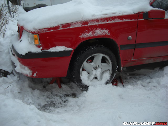

https://www1.garaget.org/gallery/images/56/55616/55616-dba45ef8c9dd6b73937e86a18b217a29.jpg
Antar att de är den här röda kabeln man skymtar som man ska koppla in sig på? men de är fan omöjligt att komma åt...
