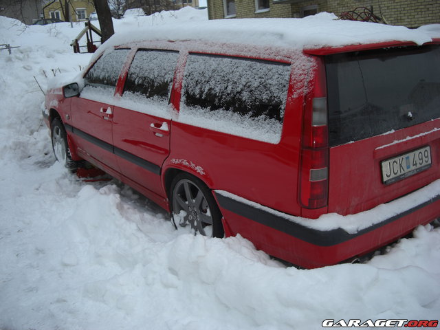

Hjälp! kommer inte in i min 855R!?

Det borde finnas nån liten spänning kvar i bilen, så om du har en multimeter och mäter volt i släpvagnskontakten så borde du se om det finns spänning nånstans. Finns det spänning bör det gå mata in ström från en laddare där. Va försiktig bara med hur mycket ström du skickar på.

på min når jag det vänstra huvlåset och kan låsa upp huvens vänstra sidan ta tag i huven få in armen och trycka till engång till och huven öppnar sig
detta fungerar dock ej på min 95:ans se då avgaspumpen sitter där
dock har jag batteriet i skuffen och har inge batteri hylla om det nu påverkar
men annars kan man ta bort den vänstra blinkersen ta en metallstång eller liknande och lyckas trycka till så det vänstra huvlåset öppnar sig
detta fick jag göra när vajern gick av på min 95:a

Har du en megalång skruvmejsel att tillgå på ca: 70cm eller nåt? smile
edit: uhm, ser att du har motorvärmare. Någon får uttala sig om motorvärmaren är en sluten krets. sådana fall går det mata ström via den.

motorvärmare=220volt och har inget med resterande elsystemet att göra förutsatt att han inte har en laddare sitter ansluten i den kretsen
lättast är nog att mata ström via draget om detta nu fungerar
annars är det lite våld genom att slita bort blinkersen och peta upp huven
dock är det svårt när man inte vet hur det ser ut
har jhu 2st 850 så för mig var det ganska lätt att kolla på den andra
och på så sätt få upp huven

har kommit in i bilen nu och den står i garage smile krossade en sido ruta, såg att jag hade 2 st liggandes, så då va de rätt enkelt att bara sätta dit en ny sen tongue
