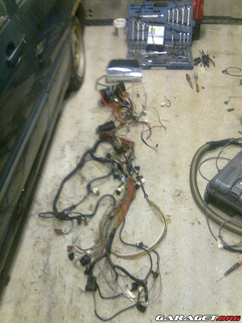

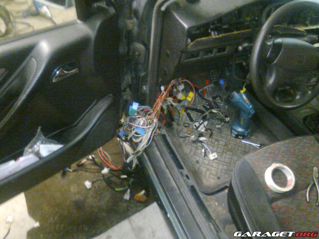

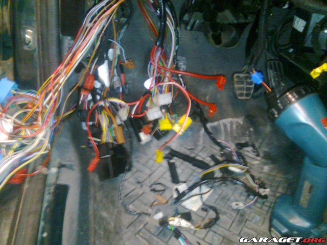

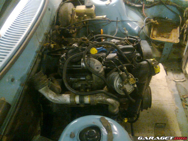

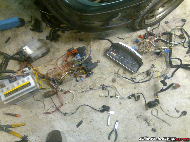

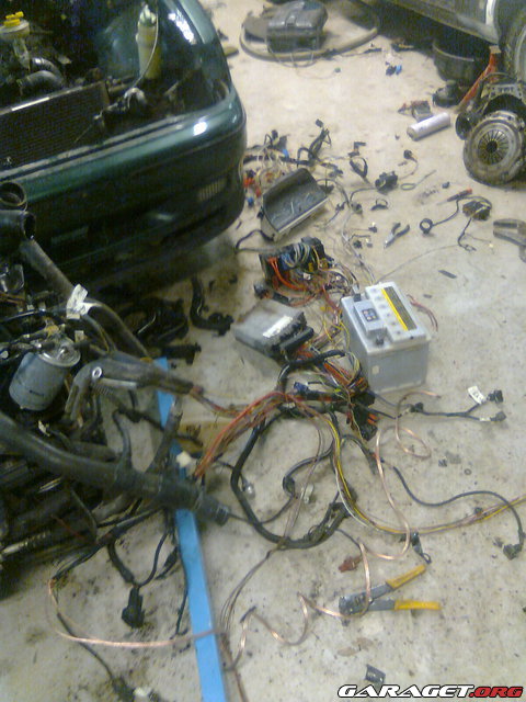

Nu har jag just fått ur kabelhävan till TDI motorn efter ett antal timmar av uppmärkning/isärtagning av kablar mm..
Riktigt trångt och jävligt men det gick att få ut alla kablar o kontakter hela!
Riktigt jobbigt var att alla kablar ligger i typ samma hölje som MASSA annat onödigt skit..

https://www1.garaget.org/gallery/images/71/70385/70385-4d01e9a855727c90e4c1528b5bf081d3.jpg
Hmm
https://www1.garaget.org/gallery/images/71/70385/70385-a4336afb73811656887f9decb61c4083.jpg
Lite kablar....
https://www1.garaget.org/gallery/images/71/70385/70385-eba19325510d13a50352bc6101e91374.jpg
Kabelstam till motorn ute!!!
https://www1.garaget.org/gallery/images/71/70385/70385-d44b543e6b1714cceb5e6e1ff37cfb67.jpg
Ihop kopplat igen utanför bilen för att se att allt funkar som det ska.., och IT'S ALIVE!!!!

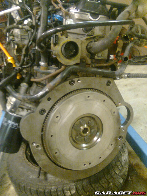

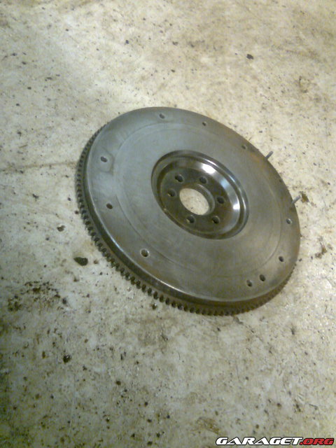

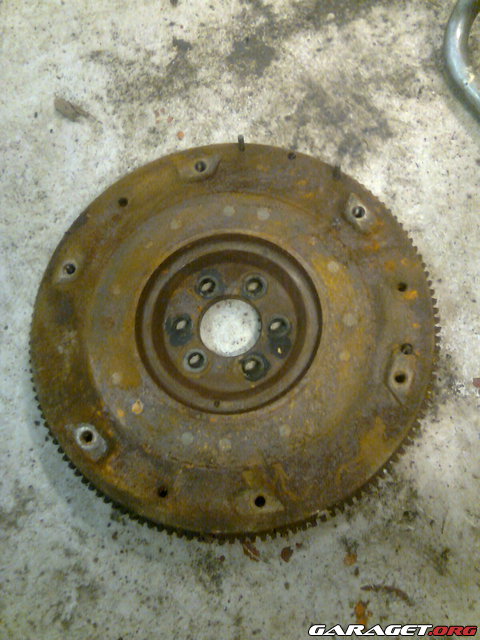

https://www1.garaget.org/gallery/images/71/70385/70385-93e9ab56a1f6205a1448f9c4aa770a1a.jpg

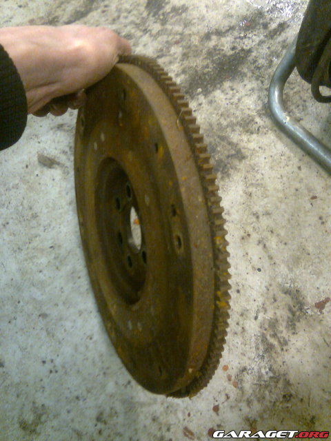

Hmm, Lite svårt att få tag på detta svänghjul, letade överallt efter annonser och ringde till säkert 30 skrotar, men nej, satte ut en annons och sedan ringde det en gubbe som hade ett...
https://www1.garaget.org/gallery/images/71/70385/70385-2a8a027ed07e3e82df9eaebda017ed81.jpg
https://www1.garaget.org/gallery/images/71/70385/70385-12e46ae6e5e9531d0f818dcb85823a8e.jpg
så blev det efter lite slipa..
https://www1.garaget.org/gallery/images/71/70385/70385-210886f576b3d63343b0a7e557abd551.jpg
adapter provmonterad/svänghjul..

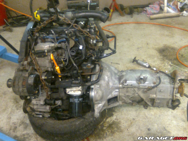

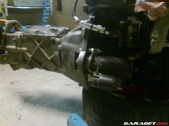

https://www1.garaget.org/gallery/images/71/70385/70385-bdad58856db5c229c67635267f18912e.jpg

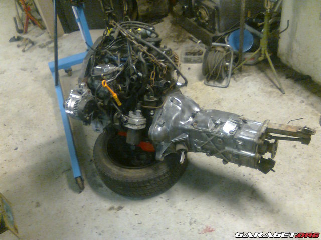

Ett steg närmare en Volvo 240 TDI, M-47 lådan provmonterad för första gången, sitter som smäcken! dock utan lamell  tryckplatta och sv-lager för de har jag inte fått än..

Hehe va fel de ser ut me m47an på den motorn, gött att det börjar komma ihop smile Blir det krångligt med all el sen?
1 321 Inlägg
4 april 2011
Mja ser lite ovanligt ut big_smile ...har ju aldrig funnits den kombinationen :-)
"Lite" värre el än till en b20 kan man ju säga smile
blir nog inga större problem, jag kopplade ju ihop allt igen och startade motorn hängandes i motorlyften, så jag vet hur allt ska kopplas för att fungera..
och så har jag kopplingschema för hela elsystemet om det skulle bli något senare..

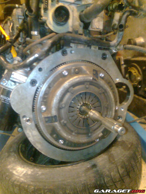

https://www1.garaget.org/gallery/images/71/70385/70385-e9a8167da2e1df69ed13c40d71044c36.jpg

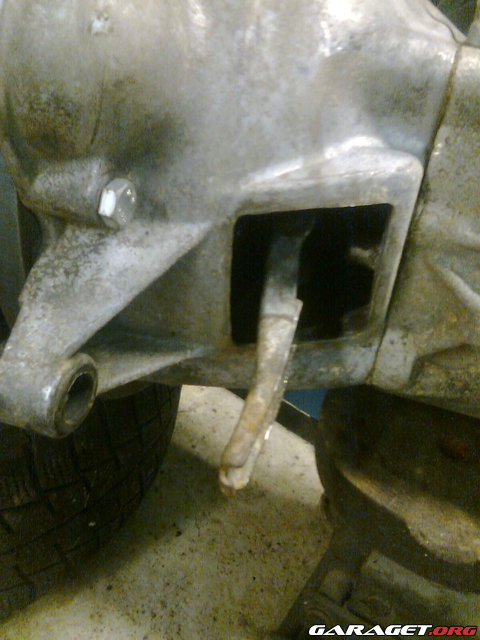

Nu har jag fått alla kopplings grejer..provmontering
https://www1.garaget.org/gallery/images/71/70385/70385-ebf7d2e7c2fe689e6a8e5e862502063a.jpg

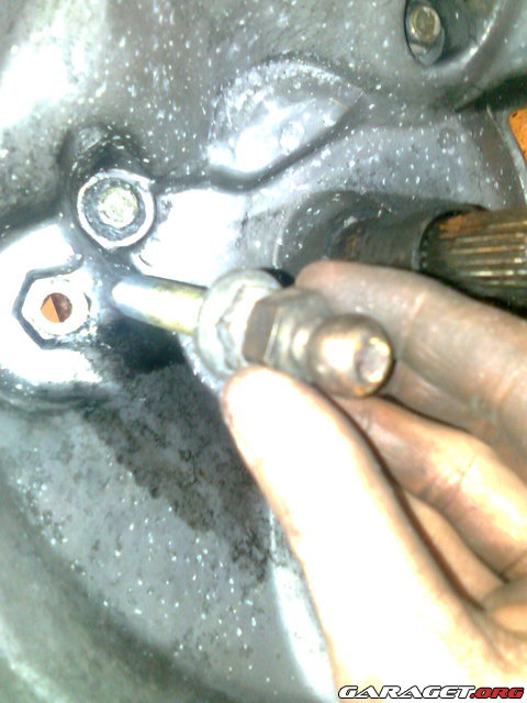

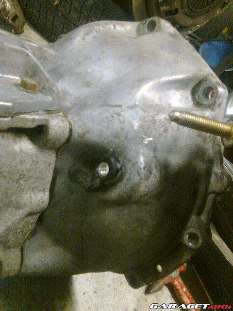

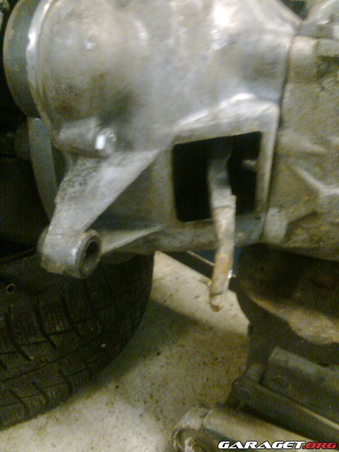

Kopplingsgaffeln/armen blev för långt in så att urtrampningslagret nådde inte fram till tryckplattan, fick då gänga och sätta i en bult så jag kan justera kopplingen på denna utifrån...
https://www1.garaget.org/gallery/images/71/70385/70385-fd37f528f296deeb04da9225df4200a2.jpg
justeringsskruven till kopplingsarmen... funka fiiint
https://www1.garaget.org/gallery/images/71/70385/70385-e4073f50de0b961a06f3f37dc01ee325.jpg
före justering..
https://www1.garaget.org/gallery/images/71/70385/70385-19356ef382e47a4ddad1117967a39b1a.jpg
efter=bättre :-)

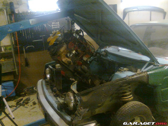

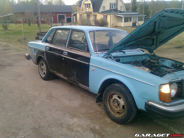

4 maj 2011
https://www1.garaget.org/gallery/images/71/70385/70385-801e17f4c9d2e55c4663cb24452d24cf.jpg

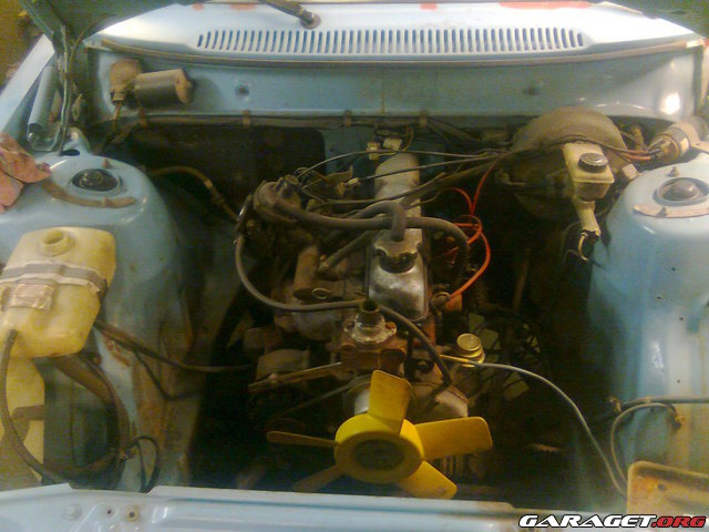

Hasse som står och tuffar för sista gången med B20.
B20:en har fått ett nytt hem i en amazon så den får gå vidare:-)

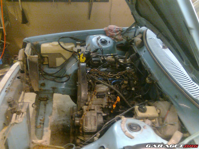

https://www1.garaget.org/gallery/images/71/70385/70385-127c62c391f3310483918d05188eb157.jpg
https://www1.garaget.org/gallery/images/71/70385/70385-e72158490ee2d5decf8781a568c63fc2.jpg

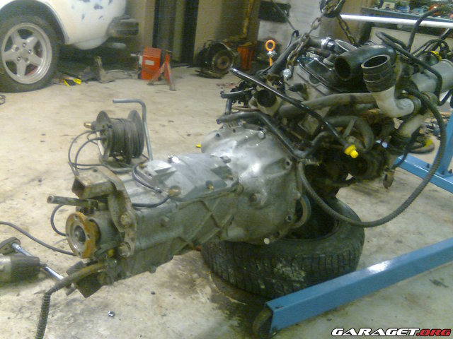

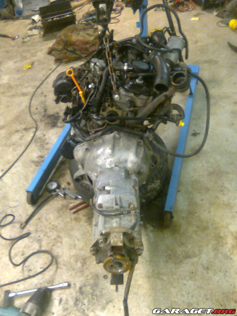

Tdi Motorn provmonterad för första gången!
https://www1.garaget.org/gallery/images/71/70385/70385-ef828bb930e9b4355fc623862e92332a.jpg

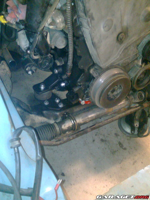

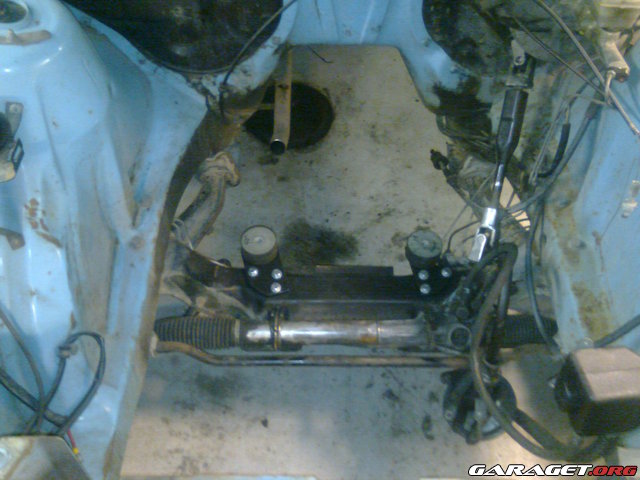

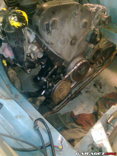

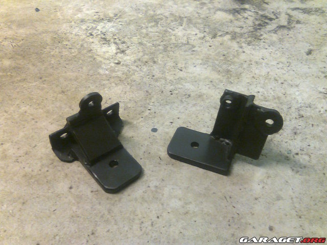

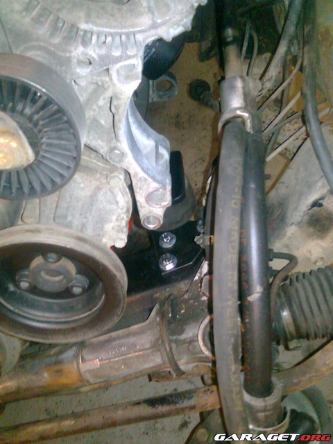

https://www1.garaget.org/gallery/images/71/70385/70385-25f5ce8d4705a64ba79da7b4d02280f8.jpg
Motorfästen färdigbyggda.
https://www1.garaget.org/gallery/images/71/70385/70385-582983a2218014f62d6e950098c8eb07.jpg
Allt ihopsatt som det ska vara..
Oljetråg ombyggt och lackat.
https://www1.garaget.org/gallery/images/71/70385/70385-b6e843c9c40efcd9f91328edff1caa1a.jpg
Fästen klara och motorkuddar. skruvat i orginal motorfästhål i balken.
https://www1.garaget.org/gallery/images/71/70385/70385-438b067156615752c304dec3fe7b4286.jpg
Volvo B230 startmotor provmonterad
https://www1.garaget.org/gallery/images/71/70385/70385-4d296a8d85584fd221d9af9b69b51b59.jpg
Ditsatt..
https://www1.garaget.org/gallery/images/71/70385/70385-6b40c1aefd7f4126e63c1c5e166dff67.jpg
Motorfäste vänster
https://www1.garaget.org/gallery/images/71/70385/70385-f1d96f63301567bd72cf2112f12952d1.jpg
Servopumpsfäste byggt..(Volvopump)
