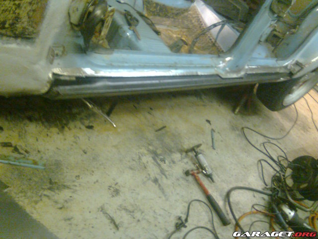

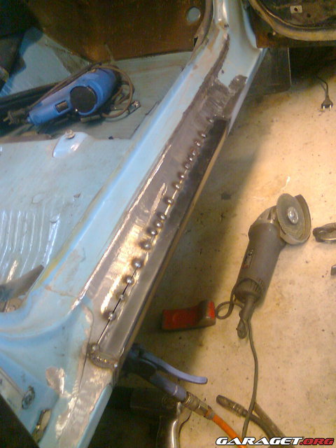

https://www1.garaget.org/gallery/images/71/70385/70385-d280bd415fb18f3c7bedc64b9958fa4d.jpg
Inpassning
https://www1.garaget.org/gallery/images/71/70385/70385-186520e6f908637d183690b07ca84e74.jpg
Göra lite hål..
https://www1.garaget.org/gallery/images/71/70385/70385-2b3a897835df6be32b3d9eae59f89e17.jpg

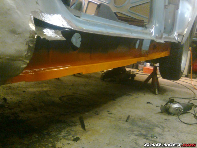

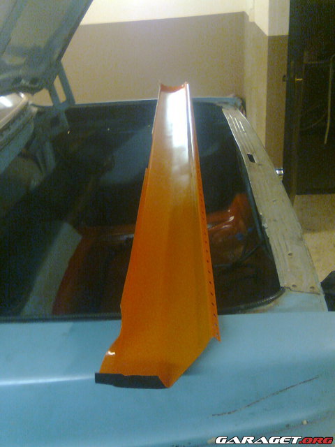

Grundat tröskeln invändigt med tunt lager rostskyddsfärg...
https://www1.garaget.org/gallery/images/71/70385/70385-66a91a6718679c1808088450d2102330.jpg
Sedan billack, tror det var någon televerksfärg... tröskeln ska givetvis sprutar invändigt med rostskydd efter den blivit dit svetsad...
https://www1.garaget.org/gallery/images/71/70385/70385-d7dfd014ca7438dc96f1aaa739dff28e.jpg
Rostskydd insida
https://www1.garaget.org/gallery/images/71/70385/70385-f58c64f6ebed444913148831a4df1c3d.jpg

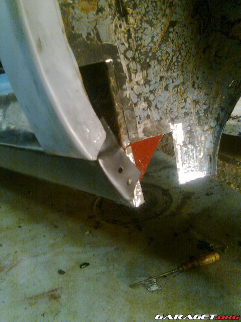

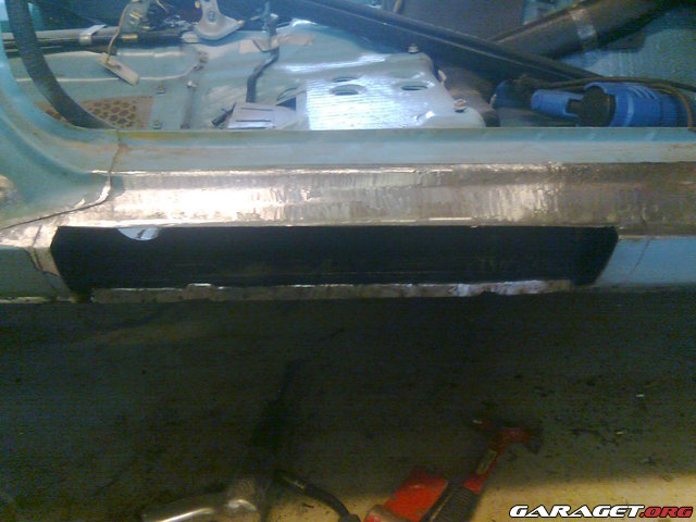

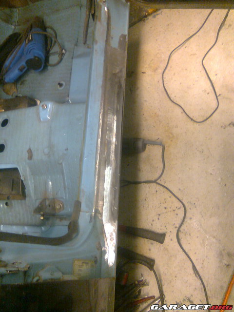

Inpassning/mätning... riktigt drygt..
https://www1.garaget.org/gallery/images/71/70385/70385-2d6d611e76562144c553122c7636ebd8.jpg

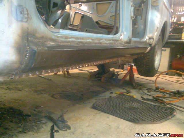

Ditsvetsad..
https://www1.garaget.org/gallery/images/71/70385/70385-8fd1b2c41903b97c1ee65d8c5e286da5.jpg

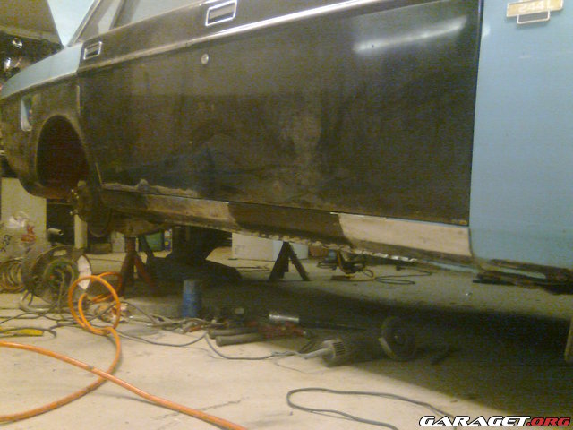

Svetsad slipad:-) bara ihopsättning i hjulhuset bak.. sen är tröskelbytet klart...sen 5 ton rostskydd i tröskeln...

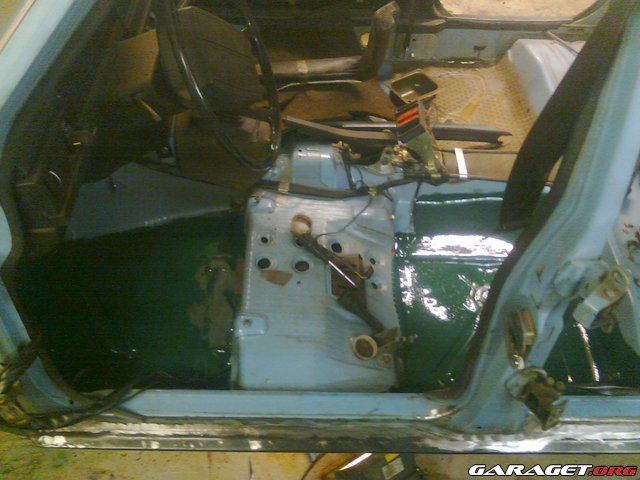

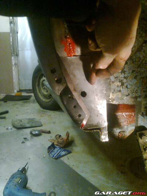

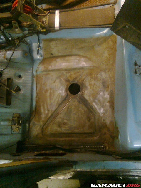

https://www1.garaget.org/gallery/images/71/70385/70385-8e807dfd14dc457e046a4a2b1b66de5a.jpg

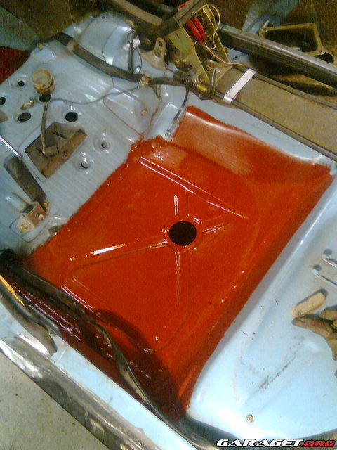

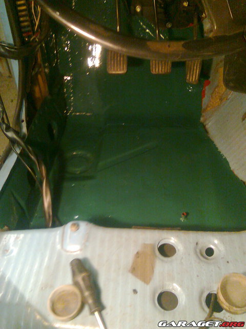

Gett mig på golvet, Tagit bort asfaltsmattan...vilken skit, men nu vet jag varför 240 rostar i golvet, typ 0.0000001 mikrometer färg under mattan...
https://www1.garaget.org/gallery/images/71/70385/70385-49e43e72c1c1d67dd2c16e592ce9254c.jpg
https://www1.garaget.org/gallery/images/71/70385/70385-e9037e90331803a33a426c5dd961c543.jpg
Kletet som fanns kvar försvann snabbt med thinner...

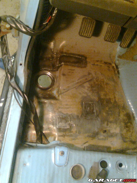

https://www1.garaget.org/gallery/images/71/70385/70385-c3a27b7342caa6034aad3934662896d1.jpg
https://www1.garaget.org/gallery/images/71/70385/70385-6342a7b9cb473f31017c524025ccd4ce.jpg
rostskyddsfärg monterat
https://www1.garaget.org/gallery/images/71/70385/70385-97efa39c0a715d11fcdd0dc53f2f8c88.jpg
https://www1.garaget.org/gallery/images/71/70385/70385-a1f094922fe6aa25cf64341deca09218.jpg
drog även på lite här
https://www1.garaget.org/gallery/images/71/70385/70385-60a10ab3418fee83217f8ac544f986a3.jpg
Grön? jaja, rostkydd:-)
https://www1.garaget.org/gallery/images/71/70385/70385-40aa03d6f2dc610c39b1c625e879ac91.jpg
https://www1.garaget.org/gallery/images/71/70385/70385-9ae82406d791ea9beab57f3565938962.jpg

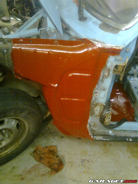

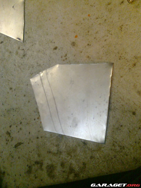

Bygga ihop hjulhuset nu när tröskeln är på plats igen
https://www1.garaget.org/gallery/images/71/70385/70385-e1cbd839889c34840f6c160e942544c4.jpg

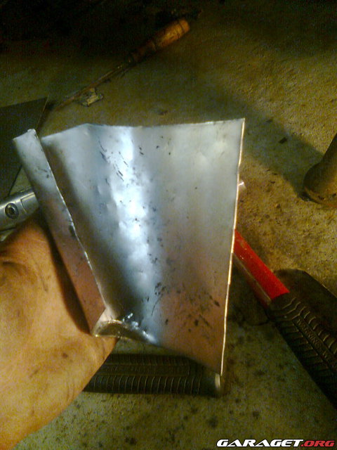

Plåt till hjulhuset fid tröskeln
https://www1.garaget.org/gallery/images/71/70385/70385-4cb2108bd50498e0809344212453500c.jpg
https://www1.garaget.org/gallery/images/71/70385/70385-57b9f8d0012f2a92486a1693f534da69.jpg
passa bra efter lite bankande
https://www1.garaget.org/gallery/images/71/70385/70385-fef0823410ddd1f17815e24c67f0744a.jpg
På gång......

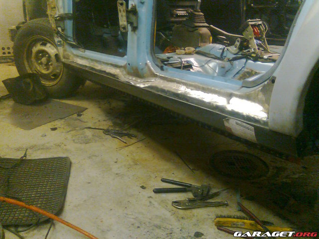

https://www1.garaget.org/gallery/images/71/70385/70385-4f2f13cdab90c932aeec061133a61253.jpg
Ditbränd och grovlipat...jag är nöjd iaf
https://www1.garaget.org/gallery/images/71/70385/70385-cacc44910b1af965d9d1ba079fad3524.jpg
Inre skärmen fick sig lite rostskyddfärg, tectyl nästa...
https://www1.garaget.org/gallery/images/71/70385/70385-d1cbdab5154150493e0f8e3bf2155055.jpg
Tyckte det vart varmt i garaget.....hehe

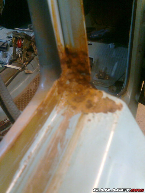

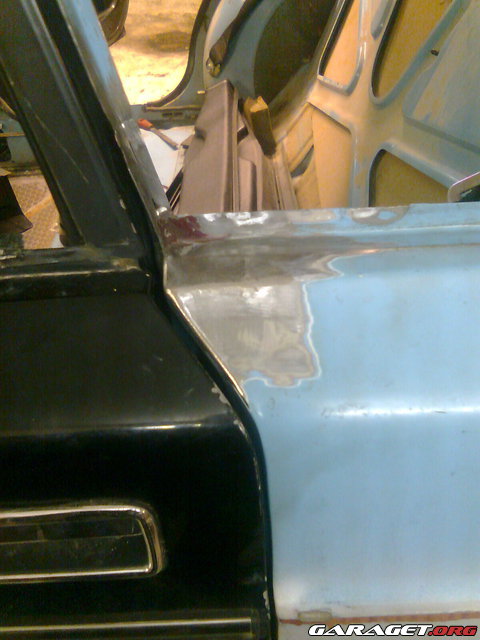

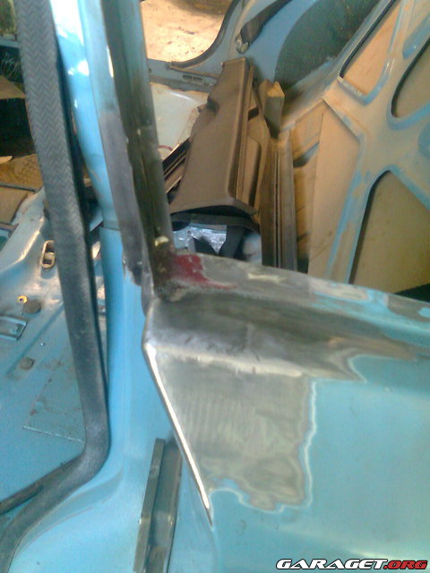

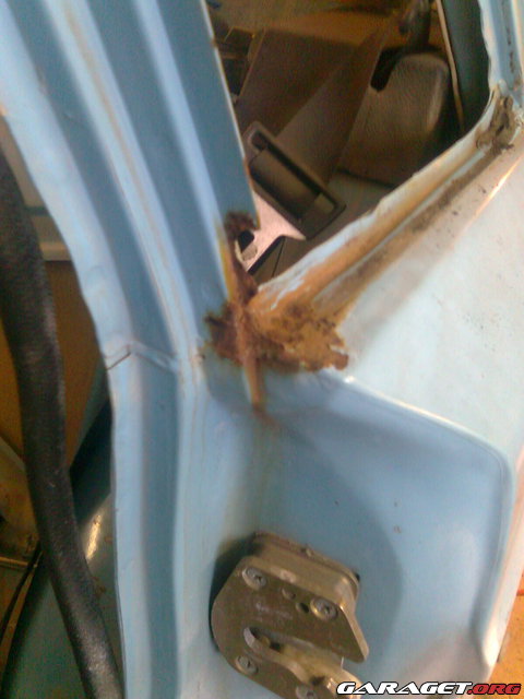

https://www1.garaget.org/gallery/images/71/70385/70385-1de688480373f7a566b994fc61e6fd12.jpg
Genomrutte c-stolpe, nästan iaf, snodde en bit ur min gamla resevdels volvo...
BYTA!!!

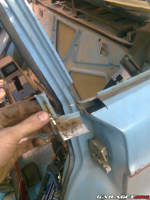

https://www1.garaget.org/gallery/images/71/70385/70385-edd68551f8055b1068ab8e68066e5c3a.jpg
Hmm....
https://www1.garaget.org/gallery/images/71/70385/70385-6064538bab324c662923fb6232c900d1.jpg
Hej då rutten mojjäng
https://www1.garaget.org/gallery/images/71/70385/70385-aeaaea66b687a788e7b8fe244c7f0c65.jpg
Bytt..blev jäkligt nöjd
https://www1.garaget.org/gallery/images/71/70385/70385-9c290f820f4f57e1d1d42f20aadc89b3.jpg
Fint, bytte även dörrlåsklumpen till modell nyare
https://www1.garaget.org/gallery/images/71/70385/70385-c88705556a4fc7bfb9092a868aa3acd1.jpg
Även höger ruttet.. BYTE
https://www1.garaget.org/gallery/images/71/70385/70385-eff0603d157dbd6568d911f577d56f18.jpg
kaaaaap kaaaaap.....
https://www1.garaget.org/gallery/images/71/70385/70385-c396a60fa799d2f366616dc81e82f5e0.jpg
Bytt...jäkligt nöjd igen!

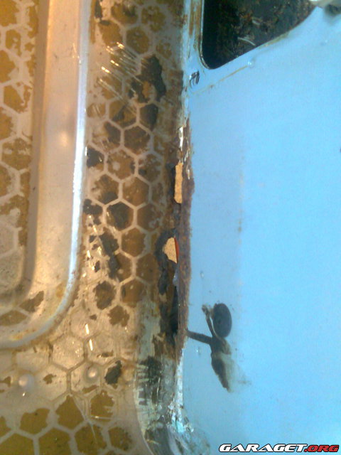

https://www1.garaget.org/gallery/images/71/70385/70385-d61d5010af8a8530c6d6cd9ea2155f27.jpg

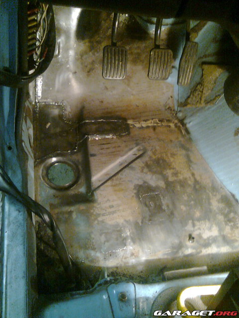

Ruttet golv höger...

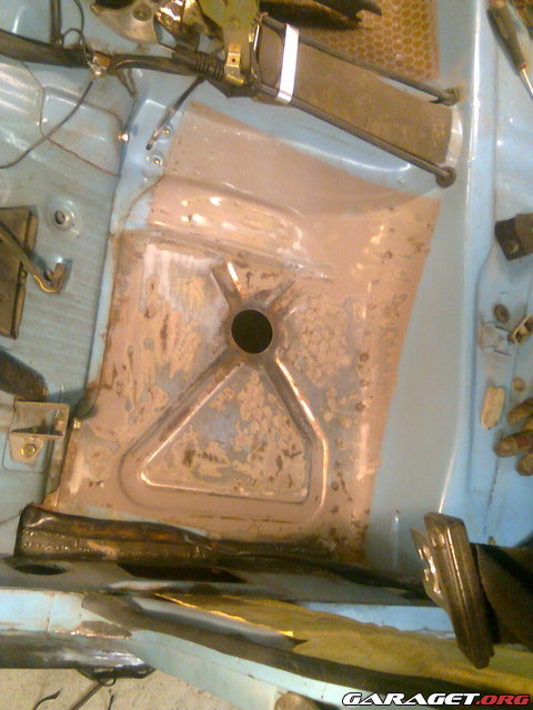

https://www1.garaget.org/gallery/images/71/70385/70385-c2ce63eaeaff04c4ac603dfe4d1dbb9f.jpg
Golvplåt...
https://www1.garaget.org/gallery/images/71/70385/70385-ac22fff4c3bb5a39b1a7944f29b7ebe3.jpg
Lagat:-)

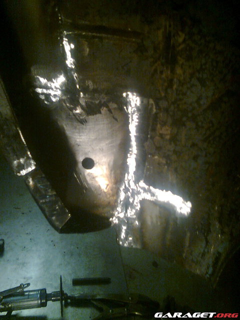

https://www1.garaget.org/gallery/images/71/70385/70385-e3ad8babb5c21f67557a5fef703af372.jpg

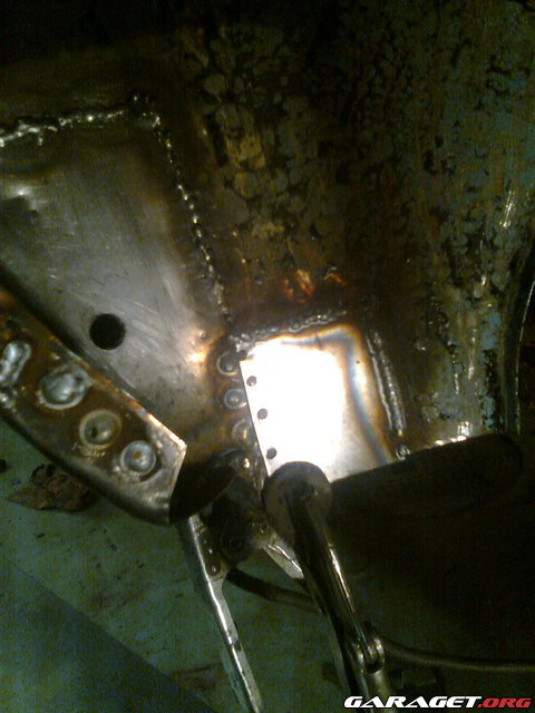

Krockskadad tröskelbit borta
https://www1.garaget.org/gallery/images/71/70385/70385-55cb52506fb561a46071ca7af6df9482.jpg
biten punktad
https://www1.garaget.org/gallery/images/71/70385/70385-91b0ee6772a49e95a56c82e45a6e28a3.jpg
Monterat :-)
https://www1.garaget.org/gallery/images/71/70385/70385-0a26e9f4f15f86188f45af07665192f7.jpg
BONUS! Och medans jag gjorde detta gjorde katten såhär! man skulla vart katt
https://www1.garaget.org/gallery/images/71/70385/70385-b8948939bfd0291f80c4d99f847f54f2.jpg
Färdig.

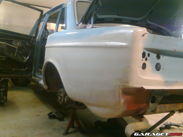

24 februari 2011

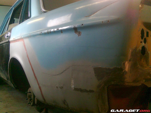

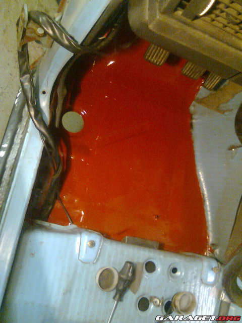

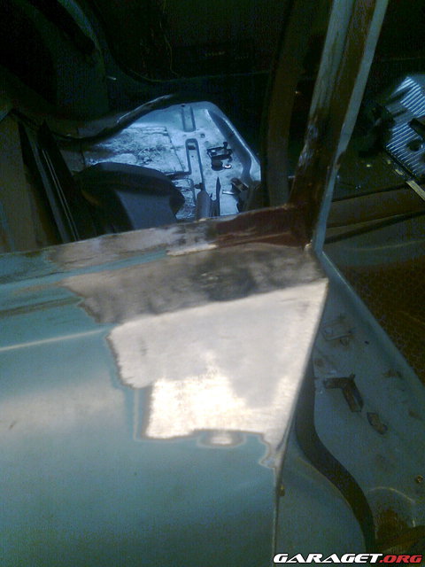

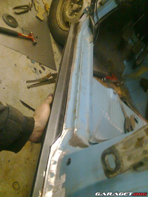

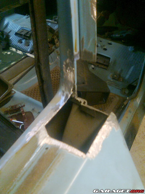

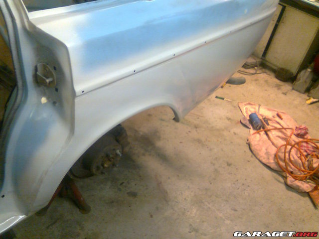

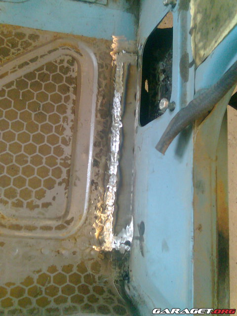

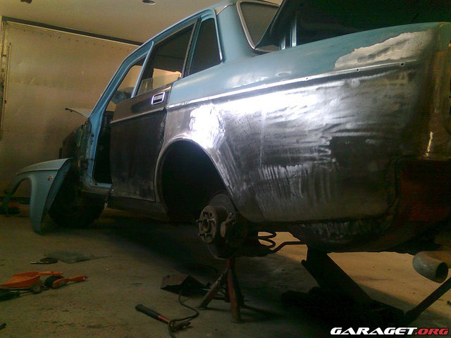

https://www1.garaget.org/gallery/images/71/70385/70385-e82d2313f970a91b114015f5611f3105.jpg

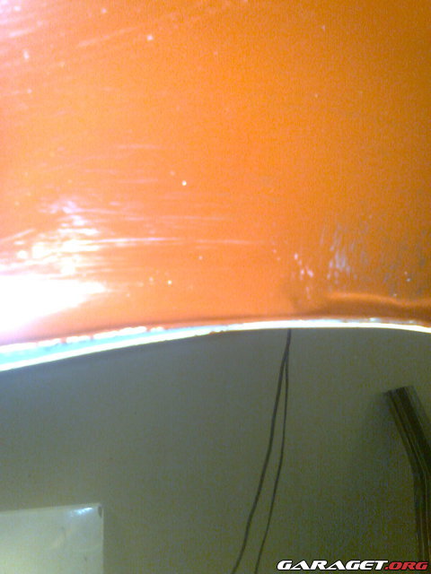

Vänster bakskärm innan slipning till plåtrent
https://www1.garaget.org/gallery/images/71/70385/70385-25782410a9c202093266637493246391.jpg
Slipat plåtrent, pga fukt/rostangrepp under gamla lacken.
https://www1.garaget.org/gallery/images/71/70385/70385-0d704a26b959edb4f0918c1c3fcfc15c.jpg
Epoxy grund lagd innan spackel..
https://www1.garaget.org/gallery/images/71/70385/70385-86d9fb885fdb9dfb689b4be1bfb14fb3.jpg
