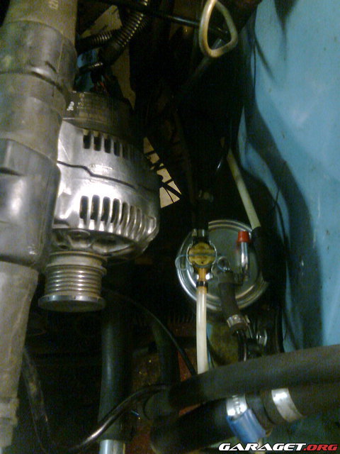

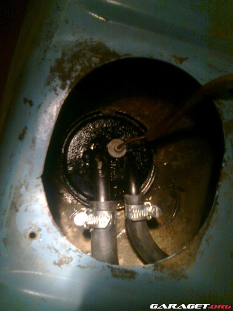

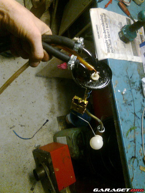

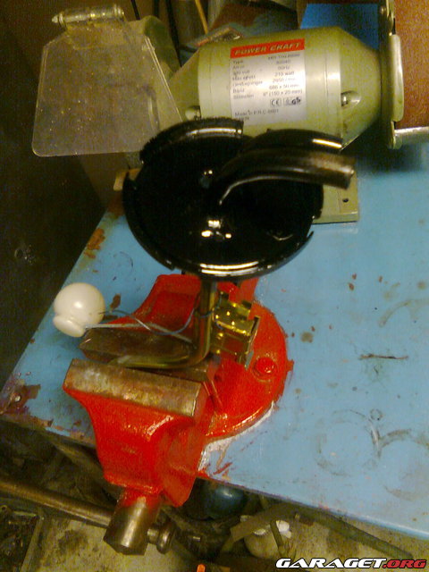

Uppdatering! Motorn Provstartad! och allt funkar! big_smile
Motorns inkoppling av allt vad det innebär är typ klart..Provstartklar iaf
Har haft väldiga problem med startmotorer som inte passat fast dom skulle gjort det, men NEJ!
fick istället göra det jag tänkte från början, bygga om startmotor till en B230F, så nu funkar det iallafall.
Fick även renovera tankarmaturen pga ruttna ledningar, elektrolys och lödde dit nya anslutningar.
Bränsleledningar dragna, dieselfiltret/fäste har hittat sin plats i motorutrymmet
och bytt bränsle i tanken big_smile

Tankarmaturen efter renov. tyvärr ingen före bild men den va rutten!
https://www1.garaget.org/gallery/images/71/70385/70385-2affb66d7410b42681fcaebab2fed446.jpg
Nya slangar, klar för ditmontering big_smile

DIELSEfilter/hållare
https://www1.garaget.org/gallery/images/71/70385/70385-5122e02576051afbd985e123e58fb14c.jpg

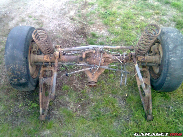

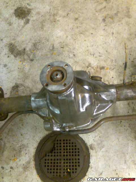

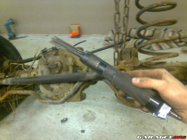

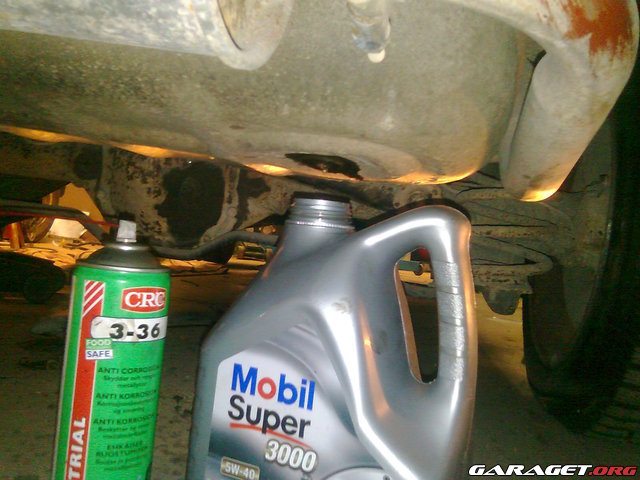

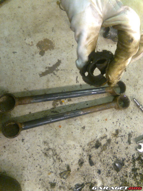

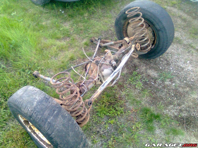

Liten uppdatering, börjat med Bakaxeln så jag får ihop drivlinan så man kan provåka!!
Nya bussningar till hela bakvagnen beställda..
Bilder.
Skrotade Bilden den satt på för 2 år sedan, stått ute i gräs sedan dess..inte så fager...
https://www1.garaget.org/gallery/images/71/70385/70385-26f2c6a1be587344b167e63986187a87.jpg
Hata rost!!
https://www1.garaget.org/gallery/images/71/70385/70385-4e4211796ba2372ad464e4f8308428cb.jpg
Världens Bästa rostknackare!!!!
https://www1.garaget.org/gallery/images/71/70385/70385-ef6d0bd6250558b967c244b0fa9b4be6.jpg
Bussnigarna, som nya....
https://www1.garaget.org/gallery/images/71/70385/70385-ec24bd39f6812d22a13b1c6271280bd1.jpg
Det tar sig big_smile
https://www1.garaget.org/gallery/images/71/70385/70385-dd23f30716affef7e5e8cbbb5ddd69da.jpg
Ha visste jag väl!
https://www1.garaget.org/gallery/images/71/70385/70385-b972f1ad4773800936f35500ab4235b9.jpg
