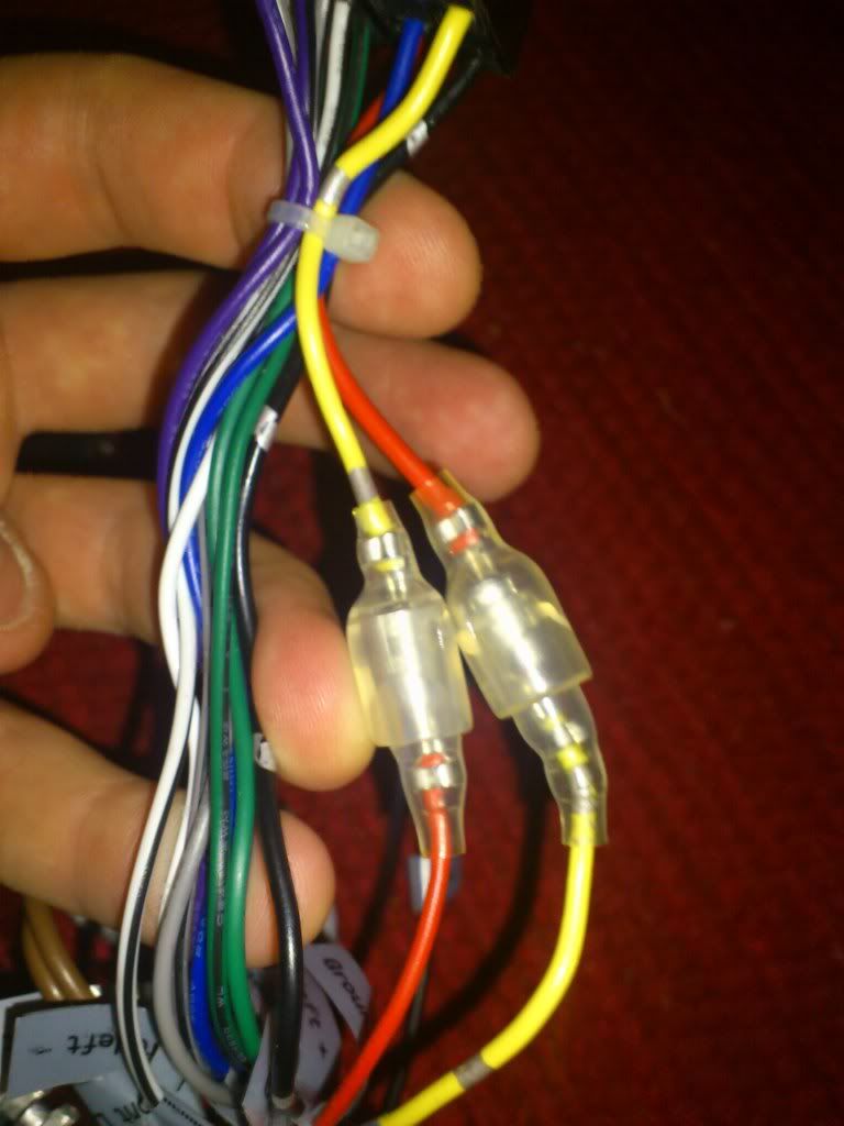

Hej har nu fått dit stereon men nu har jag inget minne sad har hört lite om någon röd/gul kabel man ska byta plats på måste de lödas eller hur får jag dit dom igen?smile mvh rasmus
Såhär brukar det se ut när det är skiftat:

precis som bilden ovan visar är det bara att dra ut röd och gul och sätta in vise versa smile
