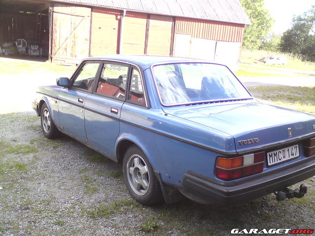

Bilen är en volvo 244 -86. Ett impulsköp från i somras när jag fundera på att inhandla mig en billig vinterbil.
Det fanns lite fel på den, styrväxlen läckte, bromsarna var slut, kupèfläkten ur funktion och en hel del annat. Men jag pungade upp 2.000 riksdaler och körde hem med bilen som konstigt nog hade lyckats ta sig genom besiktningen med godkänt papper.
Tanken var att jag bara skulle åtgärda problemen och möjligtvis sänka o diffa den och sen bara köra tills skiten var redo för skroten.
Den tanken försvann ganska snabbt när jag gick hemma och inte hade nånting att göra.
Efter hand har det bara spårat ut mer och mer och nu har jag kommit på att det verkar bli en ganska rolig bil smile
Har kommit en bit på vägen nu, så jag slänger upp ett par bilder för att komma ifatt.
Så här såg den ut när jag fick hem den

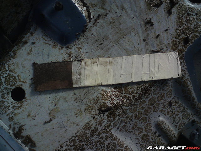

Rensade ur inredningen och började skrapa väck asfaltsmattorna med mitt specialdesignade verktyg och varmluftspistol

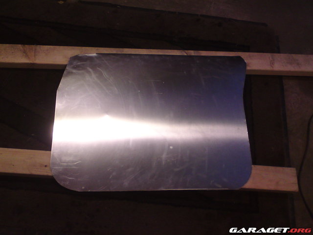

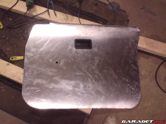

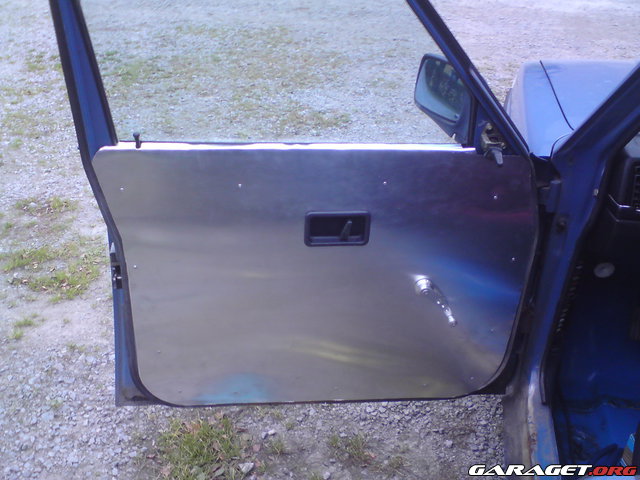

Originaldörrsidorna dög inte så det fick bli nya
https://www1.garaget.org/gallery/images/109/108939/108939-ef061bda8cf1f10ea229f2808d22ca2e.jpg
https://www1.garaget.org/gallery/images/109/108939/108939-5d7c3aae54f83ff36ad58d3bf5612471.jpg
https://www1.garaget.org/gallery/images/109/108939/108939-cfe7982f4930e3e6f95c87f5a5947aec.jpg
Det blev ganska hyffsat, bytte ut vevarna mot nya i alu.

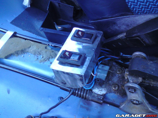

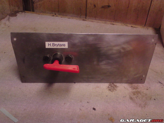

Medans jag gick och funderade på om jag verkligen skulle lägga ner mer tid på bilen, passade jag på att snickra ihop en liten låda till stolvärmen och en panel till huvudbrytaren
https://www1.garaget.org/gallery/images/109/108939/108939-d9362fe6d3e0a00db008708c5edfe769.jpg
Ganska onödigt arbete eftersom jag slängde i sportstolar, men det hade jag inte planerat då tongue

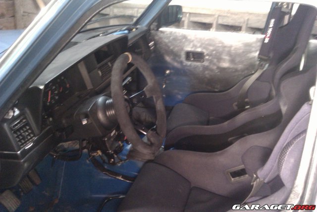

En vecka senare skaffade jag ett par stolar och en mockaratt
https://www1.garaget.org/gallery/images/109/108939/108939-e0d2ccc13d9b0e6b1e1bee9092e4ea07.jpg
När jag hade kommit så här långt tänkte jag "Vaffan, bilen ser ju ut som en riktig räser inuti. Då är det lika bra att fortsätta på utsidan och motorn".

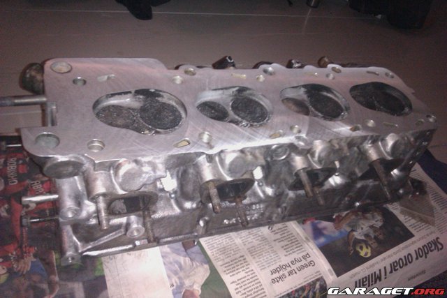

Skaffade en 531 topp som jag lämnade iväg för planing, 2mm. Blev ganska hyffsat smile

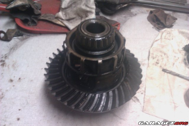

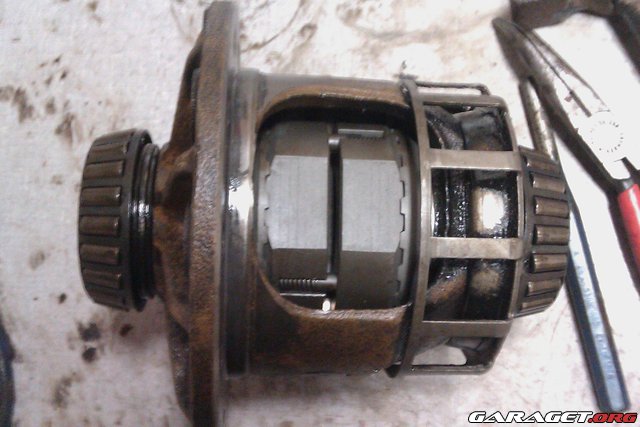

Fick även hem en diff som jag lyckades pilla dit. Det fick bli en Aussie Locker
https://www1.garaget.org/gallery/images/109/108939/108939-29acb9f5daadf5b603eb48334aa3fc44.jpg
klumpen ute
https://www1.garaget.org/gallery/images/109/108939/108939-28ddb40cf4880540107dfbd5a00ac23d.jpg

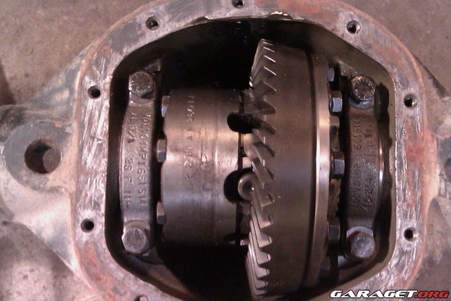

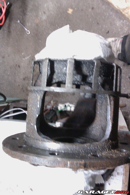

Fick fila upp lite för o få i diffen
https://www1.garaget.org/gallery/images/109/108939/108939-381e0f0c8b5fb99d3e8635aa10c80ae3.jpg
Sedärja big_smile där satt skiten där den skulle.
https://www1.garaget.org/gallery/images/109/108939/108939-16108c6f98ab8dff3e46275318fac71f.jpg

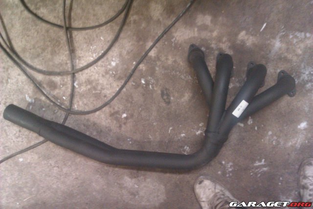

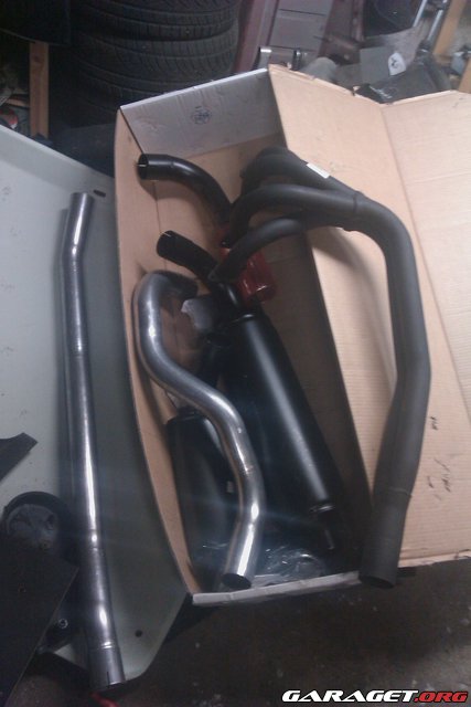

Beställde ett 2.5" system med extraktor typ2 från KG

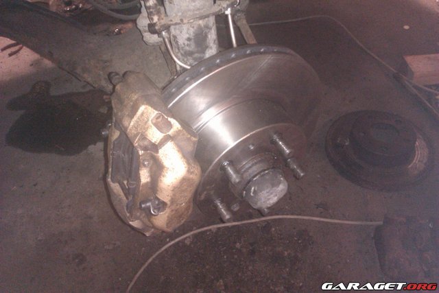

Bromsarna fick sig också en översyn, med nya skivor, ok, rör och belägg. Kommer bytas ut mot bättre när jag har bestämt vad jag ska ha smile

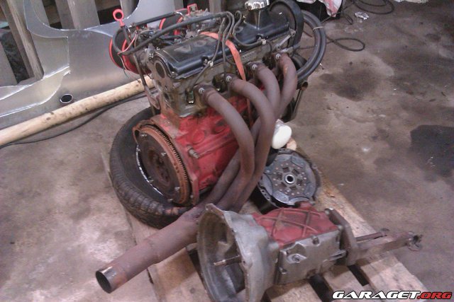

Nu börjar det hända grejer big_smile Var o hämtade en ny motor, låda och bakaxel.
https://www1.garaget.org/gallery/images/109/108939/108939-05ee73b8d366c797a9ae9f912ea09a5d.jpg
Jämte ligger dogboxlådan och kopplingen med 4 puckad sinterlamell
https://www1.garaget.org/gallery/images/109/108939/108939-91dccbaa4caa9d31a00ab065ab9760df.jpg

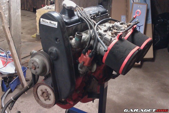

Den såg ganska risig ut när jag fick hem den. håller på o putsa upp den lite nu.
https://www1.garaget.org/gallery/images/109/108939/108939-a927c8ffa43242b9a09001519ef73df2.jpg

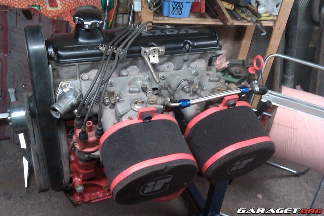

Byggd av Köhlers racing.
3L b230
portad, planad 531
weber 50
urfräst block för o få plats med veven
Lämnar ca. 270 hk på hjulen
Mer än så vet jag inte. Han jag köpte den av sa att den bara är byggd med det värsta som fanns o få tag på när den byggdes. Mer än så behöver man inte veta tongue haha
Det är en gammal rallycrossmotor som gått bla. Sm tävlingar och har tillomed lyckats knipa en andraplats i SM smile

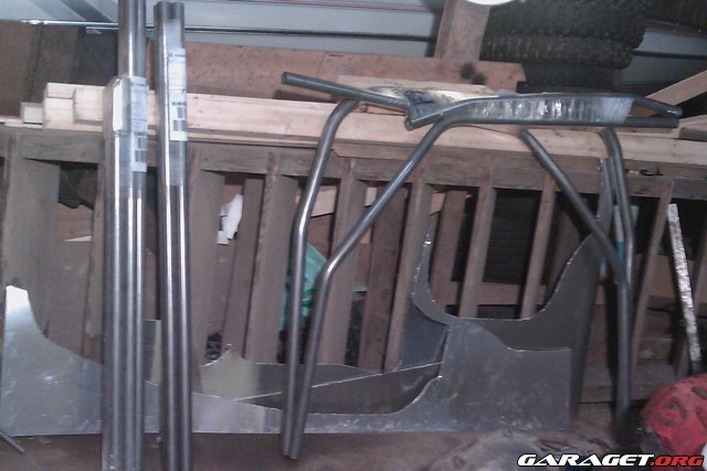

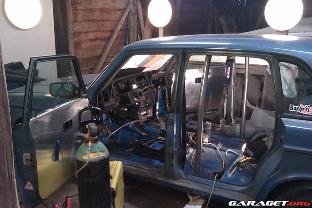

Driftingbur från Finess
https://www1.garaget.org/gallery/images/109/108939/108939-4aa52cd69ee639a488f90c773e3b9158.jpg
https://www1.garaget.org/gallery/images/109/108939/108939-d749ce9c8af606a5754ede268dfc0716.jpg
https://www1.garaget.org/gallery/images/109/108939/108939-7c841493d8d0813ae6b825e77c3c51a6.jpg

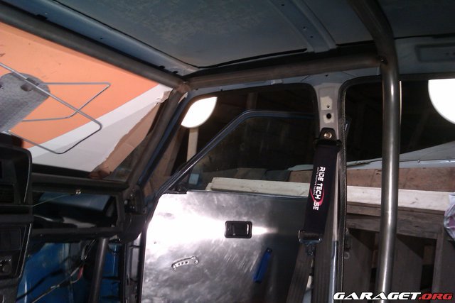

Burbygge för fulla muggar.

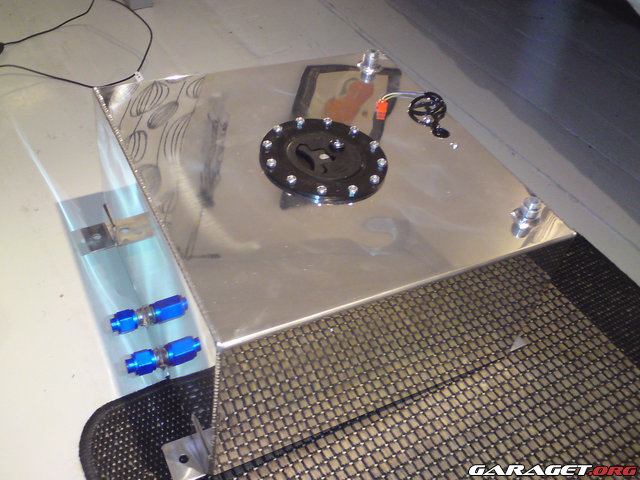

40L fuelcell och bränsle-catchtank
https://www1.garaget.org/gallery/images/109/108939/108939-27191eee3f08bb97e4181440efe8f371.jpg
https://www1.garaget.org/gallery/images/109/108939/108939-1c541e93441c9098c14b478a7eef983b.jpg

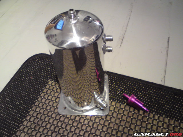

I stridens hetta råkade catchtanken också hamna i kundvagnen. Kommer inte använda den till detta byggget. Bränslefiltret jämte kommer troligtvis inte heller användas (:
https://www1.garaget.org/gallery/images/109/108939/108939-12688e7d76e452798e5cdfb57003f5b4.jpg

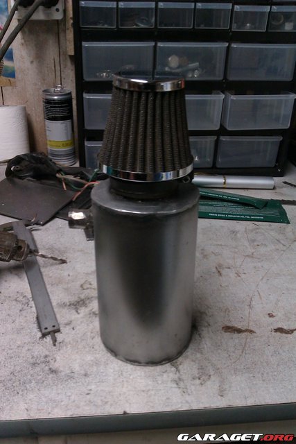

Byggde en egen catchtank för oljan. Den ser liten ut på bilden men den är på ca 1L.

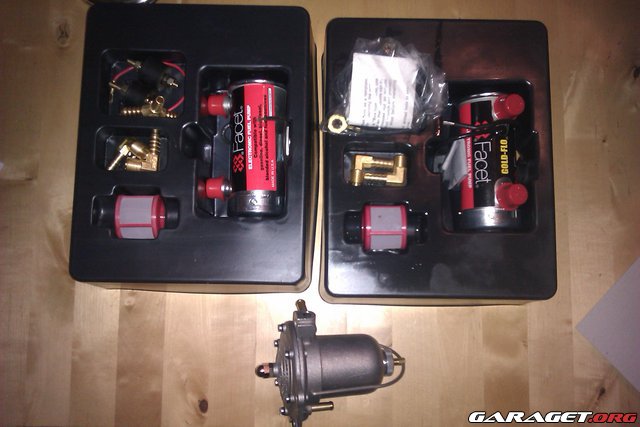

Har fått hem lite roliga grejer idag smile
https://www1.garaget.org/gallery/images/109/108939/108939-e12e86fcd55b6469f4ba7875374ff215.jpg

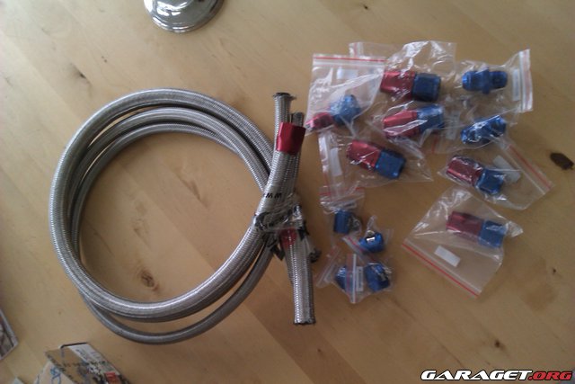

2st Facet red top och en filterking o lite anslutningar
https://www1.garaget.org/gallery/images/109/108939/108939-f8554180a784c49236c9bb07f410d4ea.jpg
Stålomspunnen slang o AN-kopplingar
