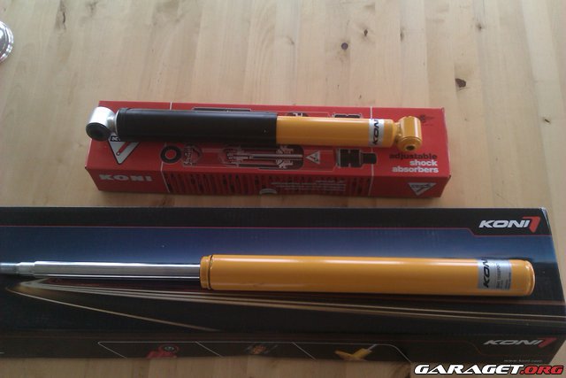

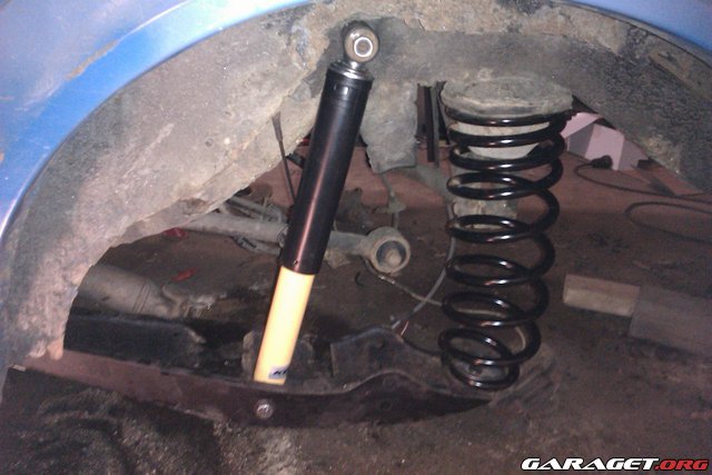

Har fått hem ställbara koni-dämpare. Jag har fått ditt dom runtom utom vänster fram. blir nog bra som fan men den blev inte mkt lägre fram, får se hur de blir när jag fått dit de på andra sidan också tongue
https://www1.garaget.org/gallery/images/109/108939/108939-5f8b08ea91d1a46e31b6e6b8e0205763.jpg

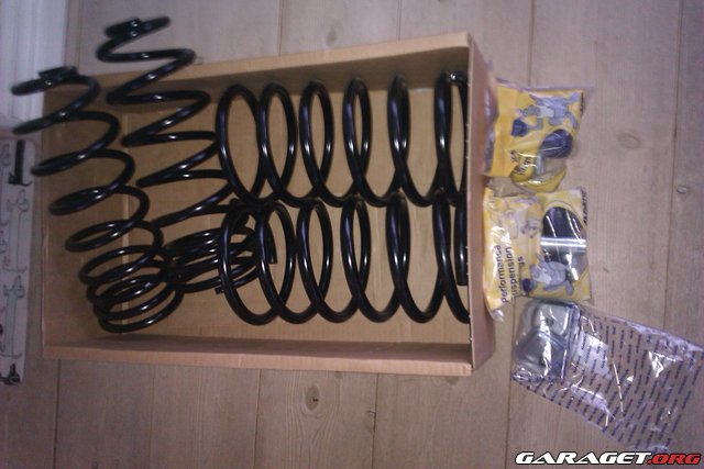

Jamex 40mm fjädrar och polyurathan-bussningar till bärarmarna och bakaxlen. Ska beställa till resten av bakvagnen och framvagnen också (:
https://www1.garaget.org/gallery/images/109/108939/108939-3e5f7cd7610342e636c56804194ed0f2.jpg
Så ser det ut där bak. Hjulhusen ska fixas till lite men just nu är det viktigare att få igång bilen (:

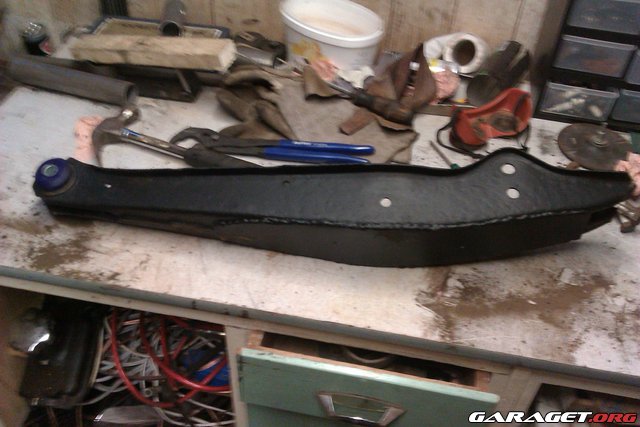

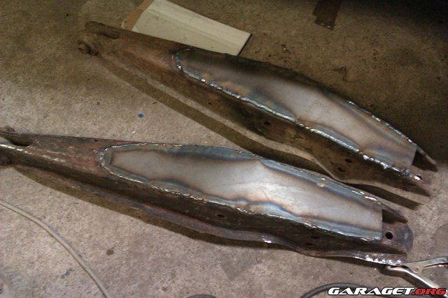

Förstärkta bärarmar
https://www1.garaget.org/gallery/images/109/108939/108939-5836d01f2f1546e2ad88522a17ad18c1.jpg

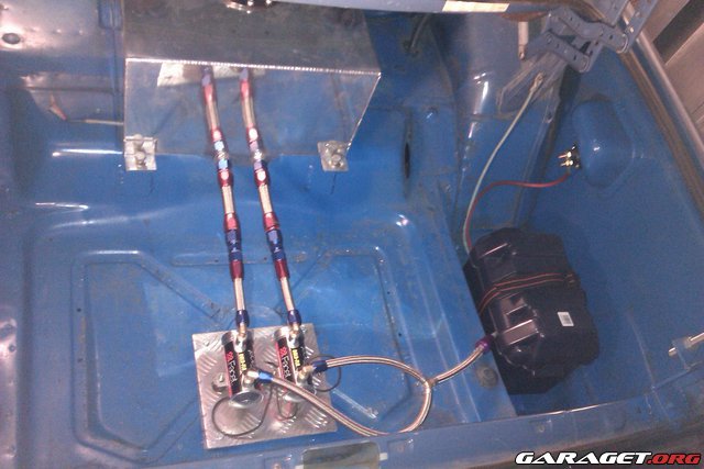

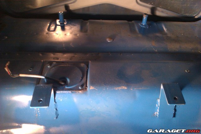

Knåpade ihop lite fästen till fuelcellen i bakluckan
https://www1.garaget.org/gallery/images/109/108939/108939-3e47d5ab223d3a896f4735a66052843e.jpg
Nästan klart smile Det är bara lite provisoriskt ditskruvat för jag ska ändå ta väck det igen och fixa slang från tanklock till tanken.
Det blir en plastrutan i den lilla bakrutan där jag sätter tanklocket och sen drar slangen genom hatthyllan smile
Satte en huvudbrytare där tanklocket satt innan (:

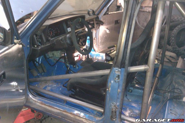

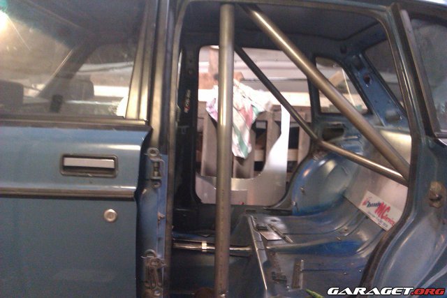

Har kommit en bit på buren också. Bara krysset, diagonalsträvan och dörrsträvorna kvar. Sen fästa den i golvet
Snart börjar det bli dags att stoppa i nya motorn big_smilebig_smile

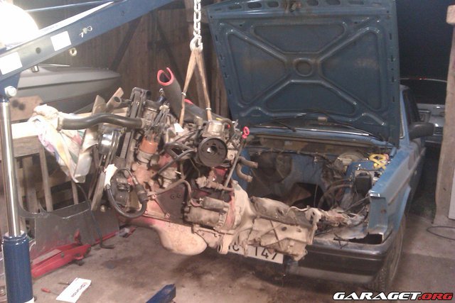

Kanske dags för en uppdatering igen (:
Det går framåt, sakta men säkert. Saknas bara startmotor sen kan jag slänga i nya motorn (:
https://www1.garaget.org/gallery/images/109/108939/108939-378a25c07623af0655ea1a22a7518f4f.jpg
Den gamla motorn har åkt ut.

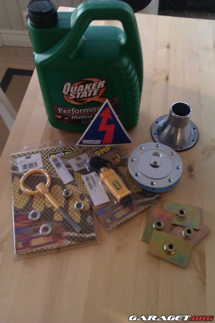

Fått hem lite grejer. Olja, OMP bälteskniv, OMP bogserögla, Tanklock, FIA-plattor till bältet och en liten h-brytardekal som ska sitta på tanklocket (:

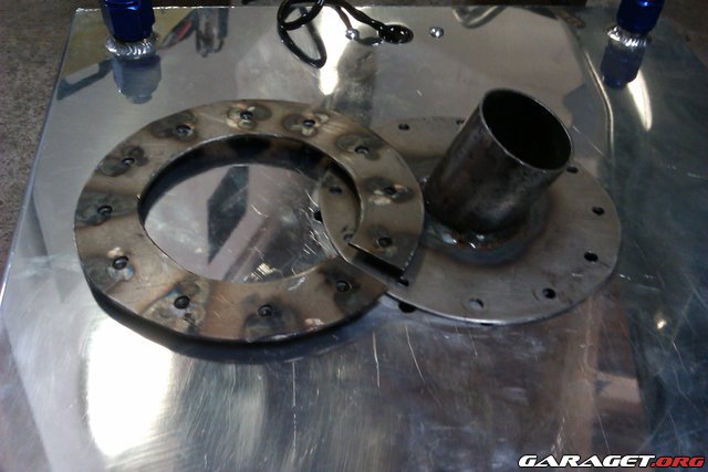

Fixade ihop en anslutning för påfyllningsslangen.
https://www1.garaget.org/gallery/images/109/108939/108939-7b4f2bf6b23e5d2bb3ed65e34a4137e9.jpghttps://www1.garaget.org/gallery/images/109/108939/108939-3f83beca69055347586dd244d0dadbaf.jpg

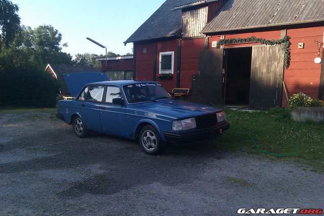

Nu har det hänt grejer! Bilen är körbar och första rundan avverkades nyss ! big_smilebig_smile
Allting funkade utom bromsarna som inte blev helt hundra efter jag gjort om för att köra utan bromsservo så det ska fixas imon.
Men jag tänkte lägga upp lite bilder från senaste uppdateringen och tills idag (:

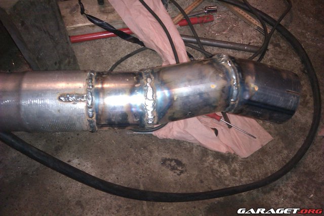

Ett 3" avgassystem byggdes ihop. Röret mellan extraktor och avgassystemet blev lite special. Det syns inte på bilden men det är vinklat på alla möjliga håll.

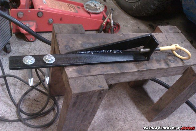

Ett fäste för bogseröglan fick tillverkas för det fanns inget bra ställe att sätta den på. Kanske inte världens lättaste med det håller iaf smile
https://www1.garaget.org/gallery/images/109/108939/108939-aebccb6d5df4ad0abcc3a1c473ae17b1.jpg

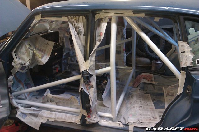

Buren svatsades klart och lackades vit.
https://www1.garaget.org/gallery/images/109/108939/108939-b1fd8dfe902a82374103ef02b9ac4d7d.jpg
https://www1.garaget.org/gallery/images/109/108939/108939-238d4dd943e81869071744829b6dae67.jpg

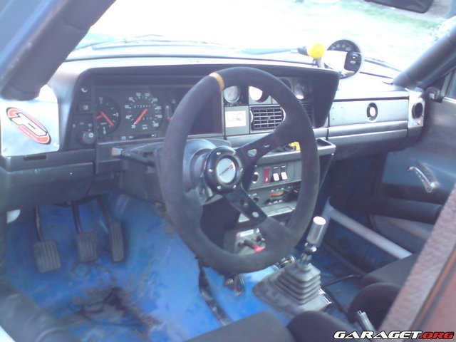

En varvräknare damp ner i brevlådan.
https://www1.garaget.org/gallery/images/109/108939/108939-6f208b770ce4677bf5548adaf46dc973.jpg
Mätaren monterad samt VDO mätare för bränsle, oljetryck, oljetemp ovh voltmätare som jag fick av min snälla granne (:
https://www1.garaget.org/gallery/images/109/108939/108939-262d08a4f9921c3d5bef8110b6e3582c.jpg

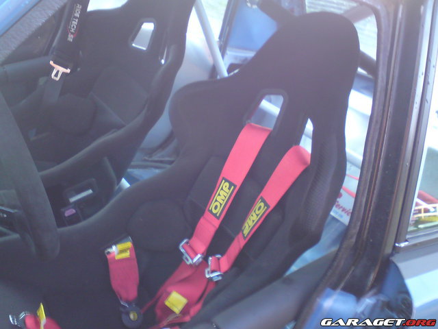

OMP 6p-bälten hittade in.
https://www1.garaget.org/gallery/images/109/108939/108939-0b7bca59ad261cc5f2cef5542b14ff90.jpg
Sitter gött smile

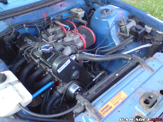

Motorn sitter där den ska och ett stag så den inte ska vrida sönder motorkuddarna. Och en catchtank för vevhusventilationen.

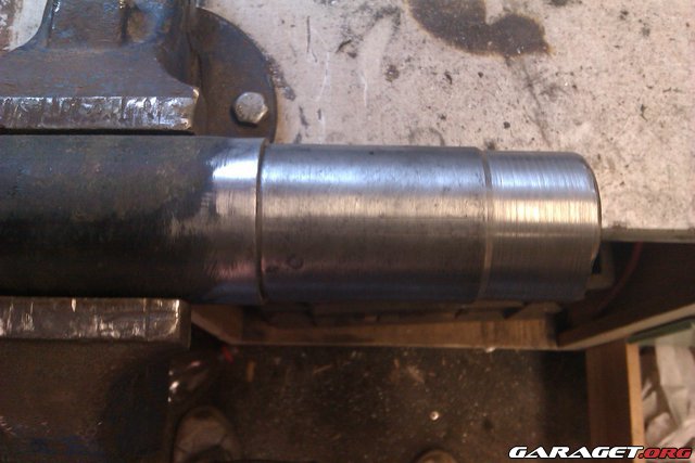

Har inte fått tag på en kardan som passade så en rörbit svarvades till av min kusin, så jag fick förlänga den kardanen jag hade och det verkar funka.

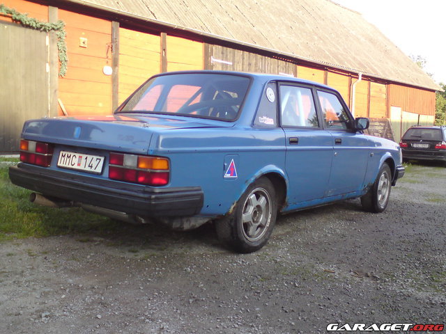

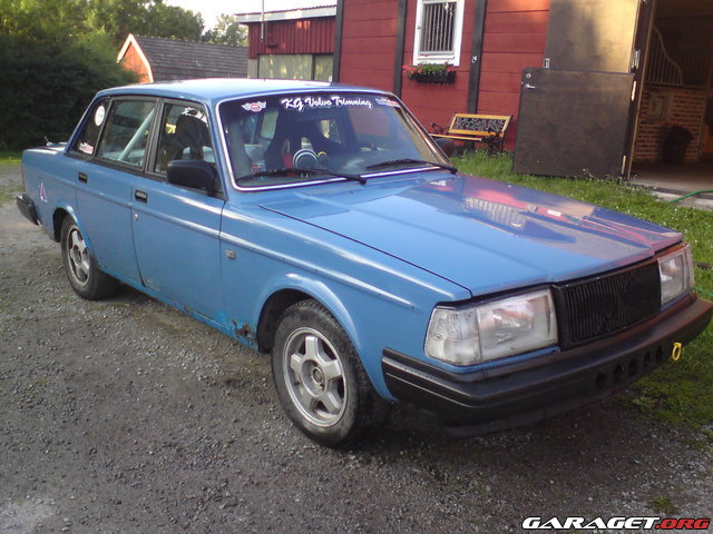

Så här ser den ut idag. Skärmarna är ganska rostiga men jag la ner tiden på annat eftersom dessa ändå kommer bytas mot plast. Ska byta ut turbofälgarna mot vita eiker tänkte jag.
https://www1.garaget.org/gallery/images/109/108939/108939-a5e6621ad4245b604fc68cf7a5a582f4.jpg

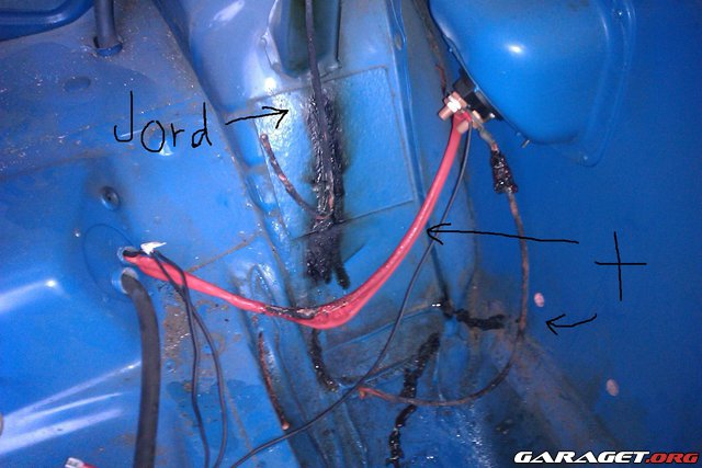

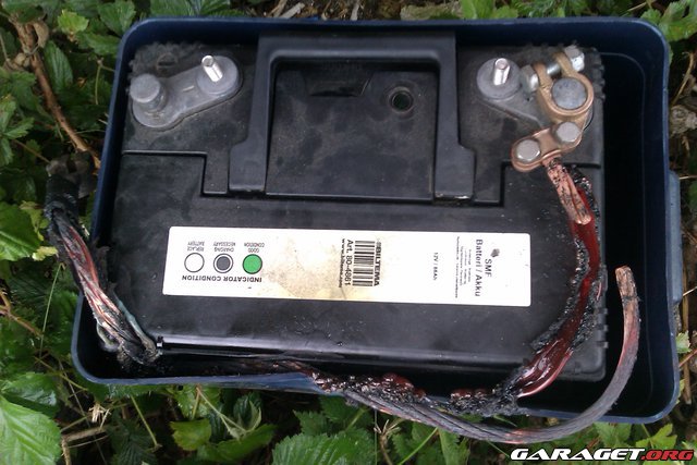

Idag när jag var ute o körde en runda hände något lite otippat. Bilen stendog. Jag försökte starta igen utan resultat. Då kände jag att det började lukta bränt så jag vände mig om o såg att det vällde ut rök från bakluckan. Jag högg brandsläckaren o flög ur. Jag öppnade bakluckan o när röken lagt sig såg jag att det var batterikablarna som börjat brinna.
Kablen från minus till chassit hade brunnit av och bränt in i batteriet så det läckte batterisyra.
Berodde kanske på att batteriet var från biltema så jag körde o köpte ett nytt och hoppas det ska funka smile
https://www1.garaget.org/gallery/images/109/108939/108939-f14a3ba6cc3bc82922dcacb8b9242051.jpg
https://www1.garaget.org/gallery/images/109/108939/108939-ba8e38078761ac9cb48f6b40df8df3e0.jpg
Inte mycket isolering kvar (:

Kabelbrand! Alltid lika spännande smile

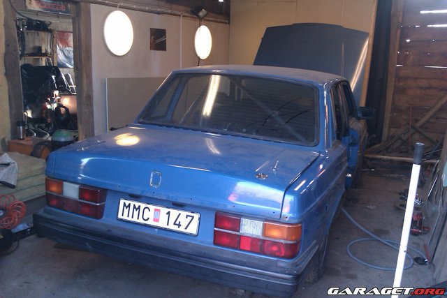

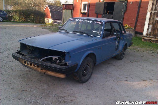

Så här såg den ut när jag fick hem den
http://www1.garaget.org/gallery/images/109/108939/108939-970bc97e03a8e123ae3b8842798337f9.jpg
http://www1.garaget.org/gallery/images/109/108939/108939-1abc4d8535d91eafd5ac515d3b531451.jpg

Beställde ett 2.5" system med extraktor typ2 från KG
http://www1.garaget.org/gallery/images/109/108939/108939-bc8e15646005e76823321105ce2ac11d.jpg
http://www1.garaget.org/gallery/images/109/108939/108939-d655febb81fa0f5f8d1cdfe5f4b7de5f.jpg
Bromsarna fick sig också en översyn, med nya skivor, ok, rör och belägg. Kommer bytas ut mot bättre när jag har bestämt vad jag ska ha smile
http://www1.garaget.org/gallery/images/109/108939/108939-7b216361bbf600d670ef510999afbbea.jpg
Nu börjar det hända grejer big_smile Var o hämtade en ny motor, låda och bakaxel.
http://www1.garaget.org/gallery/images/109/108939/108939-05ee73b8d366c797a9ae9f912ea09a5d.jpg
Jämte ligger dogboxlådan och kopplingen med 4 puckad sinterlamell
http://www1.garaget.org/gallery/images/109/108939/108939-91dccbaa4caa9d31a00ab065ab9760df.jpg
Den såg ganska risig ut när jag fick hem den. håller på o putsa upp den lite nu.
http://www1.garaget.org/gallery/images/109/108939/108939-a927c8ffa43242b9a09001519ef73df2.jpg
Byggd av Köhlers racing.
3L b230
portad, planad 531
weber 50
urfräst block för o få plats med veven
Lämnar ca. 270 hk på hjulen
Mer än så vet jag inte. Han jag köpte den av sa att den bara är byggd med det värsta som fanns o få tag på när den byggdes. Mer än så behöver man inte veta tongue haha
Det är en gammal rallycrossmotor som gått bla. Sm tävlingar och har tillomed lyckats knipa en andraplats i SM smile

Driftingbur från Finess
http://www1.garaget.org/gallery/images/109/108939/108939-4aa52cd69ee639a488f90c773e3b9158.jpg
http://www1.garaget.org/gallery/images/109/108939/108939-d749ce9c8af606a5754ede268dfc0716.jpg
http://www1.garaget.org/gallery/images/109/108939/108939-7c841493d8d0813ae6b825e77c3c51a6.jpg
Burbygge för fulla muggar.
40L fuelcell och bränsle-catchtank
http://www1.garaget.org/gallery/images/109/108939/108939-27191eee3f08bb97e4181440efe8f371.jpg
http://www1.garaget.org/gallery/images/109/108939/108939-1c541e93441c9098c14b478a7eef983b.jpg
I stridens hetta råkade catchtanken också hamna i kundvagnen. Kommer inte använda den till detta byggget. Bränslefiltret jämte kommer troligtvis inte heller användas (:
http://www1.garaget.org/gallery/images/109/108939/108939-12688e7d76e452798e5cdfb57003f5b4.jpg
Byggde en egen catchtank för oljan. Den ser liten ut på bilden men den är på ca 1L.
