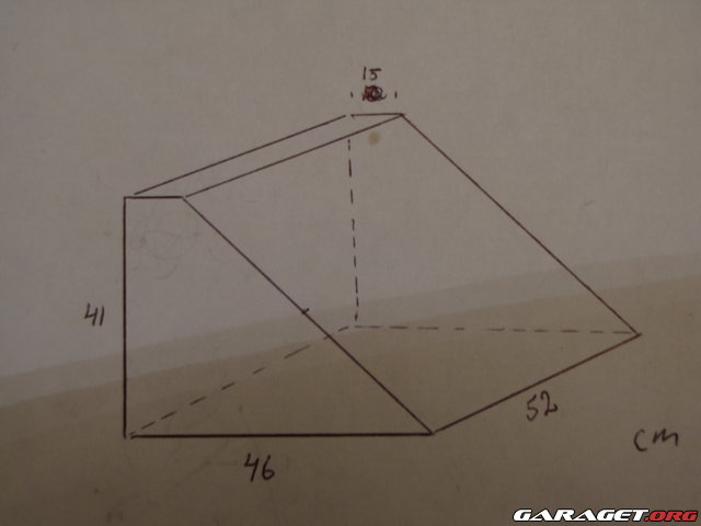

Hejsan påbörjat skissa upp en baslåda till en  RE Audio SE 15D4  info om basen här:
http://stereospecialisten.jetshop.se/re … c-257.aspx
sedan här är en bild på min skiss:
https://www1.garaget.org/gallery/images/69/68278/68278-7e2aacdf7de76d3196c4587da3fb8250.jpg
så nu till min fråga:
lådritning till RE Audio SE 15D4 , kommer detta funka? tänkte ha 2 st 4 " portar där uppe där det är 15cm på varsin sida.. och jag räknar så här på volymen : 41*(46+15=61)*52 = 130L stämmer detta eller räknar jag fel?
tacksam för all hjälp å ideer!
mvh håkan

du har räknat fel 53*41*(15+46/2)
alltså du tar övredjup+nedredjup sen delar du det med 2 för att få ut ett medelvärde.

hum men då få jag fram ännu mindre :S än om man ej hade haft dom 15 cm där uppe å det verka ju som jag räknar total fel nu men din formel får jag till : 52*41*30,5=65L istället om man hade skitit i dom 15cm där uppe så blir det ju såfall : 52*41*46=98L å som jag ser det borde den få ännu mer volym med dom 15cm ? mvh

jo men d e så jag gör ju å får fram 130 men tydligen så ska de delas på 2?

ja eftersom du har mäter för en kvadratisk låda. när man ska beräkna volymen/arean på en triangel så måste man dela på 2.
381 Inlägg
28 februari 2011
du tar 46-15=29    sedan
41*29*52=62
62/2=31
sedan
15*41*52= 32
32+31=63 liter
nu räkna jag dt på ett ungefär. men ahh ngt sådant e de

De där måtten, dvs 41/46/52 cm, är det maximala måtten som lådan får vara?
Gäller det yttermått eller innermått?
Tänkte för att kunna få till den lådvolym som du vill ha. smile

nae på höjden är det max typ, sedan på längden är det inprincip max med .. sedan kan man bredda den rätt så mycket mer men då kommer lådan gå ojämnt men får testa räkna på det men kanske kan bredda minst 10 cm på varje sida så räkna kanske 72cm i bredd men tror nästan d bli mer smile
