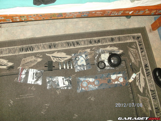

Nu har ämtligen alla saker jag har väntat på kommit big_smile Packningar till deverse saker i motorn och backljuskontakt och växelådskudde m.m.
https://www1.garaget.org/gallery/images/155/154173/154173-911a00bb1f033295888cc3f586f79bf7.jpg
Nu blir det att montera alltihop big_smile bilder på det kommer smile

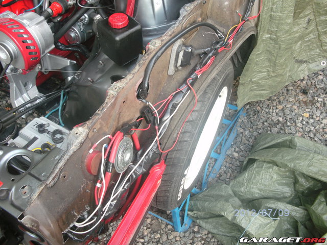

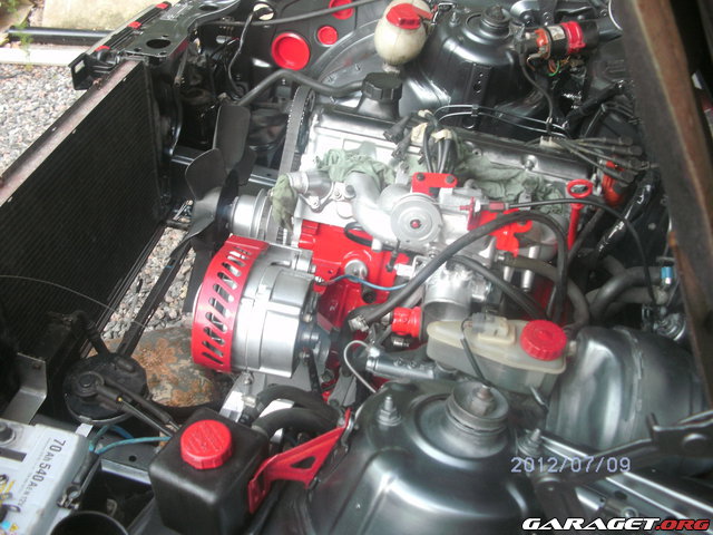

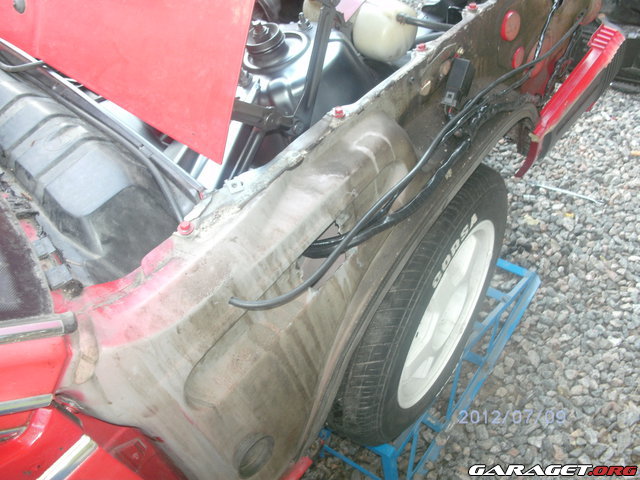

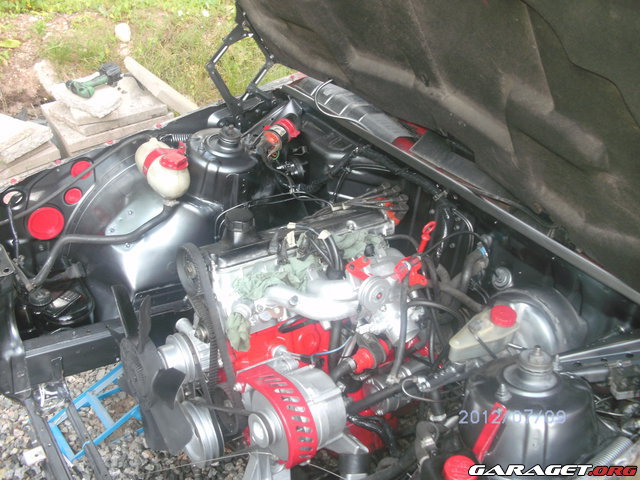

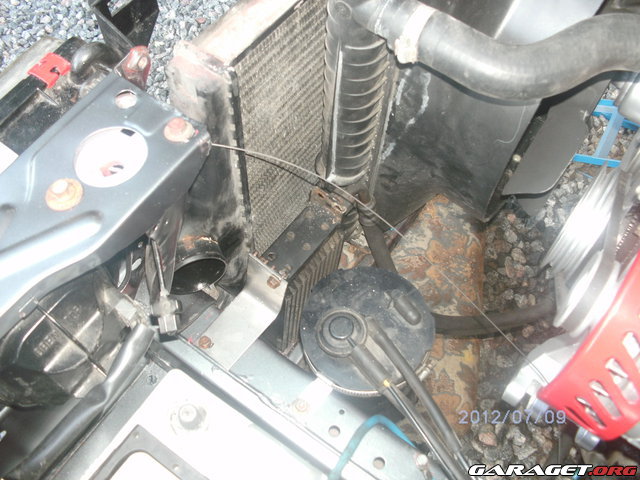

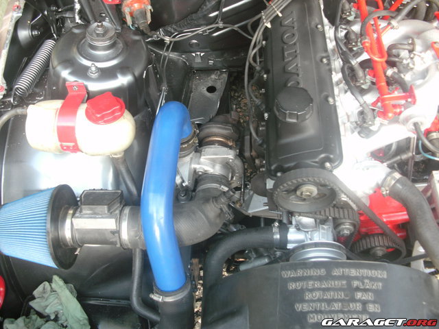

Nu har det hänt lite grejer.
Nästan allt är monterat nu förutom grenrör, turbo, downpipe och lite till.
Bilder kommer här:
https://www1.garaget.org/gallery/images/155/154173/154173-792c9bcc06f6dd35fc6483f0c3cd9651.jpg

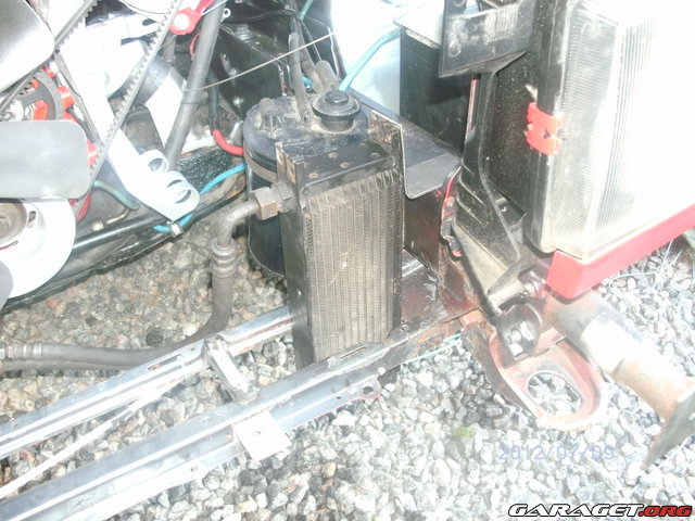

Oljekylen på plats med eget byggt fäste
https://www1.garaget.org/gallery/images/155/154173/154173-a7b41f33a3c386ed2731bf59d96cdd1e.jpg
https://www1.garaget.org/gallery/images/155/154173/154173-17604cfeb52dfb43d3ff28ff37b33a53.jpg
https://www1.garaget.org/gallery/images/155/154173/154173-c32fab9fb249e174ffda0cc65fe814b4.jpg

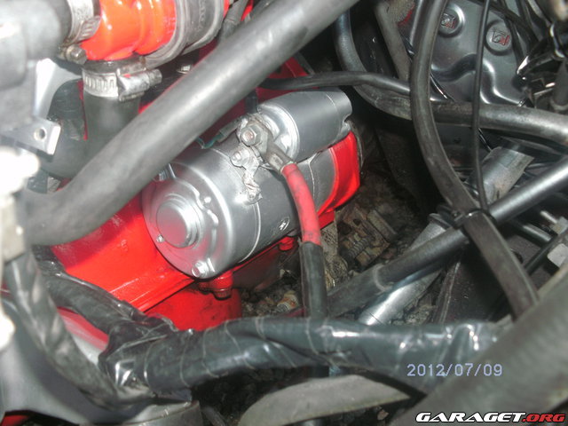

Så slipper man massa kablar i motorrummet wink
https://www1.garaget.org/gallery/images/155/154173/154173-256c82d80fd7b68e3375712586867341.jpg
Spolarvätska slangen fick ett eget hål in under torpedplåten
https://www1.garaget.org/gallery/images/155/154173/154173-9222bd46922788e9aa8004d95d3ecf33.jpg
https://www1.garaget.org/gallery/images/155/154173/154173-67c8a5447d3dc26076c2514cb7c46894.jpg
https://www1.garaget.org/gallery/images/155/154173/154173-09310c859cc84feb3ed7ff7d538bb0da.jpg

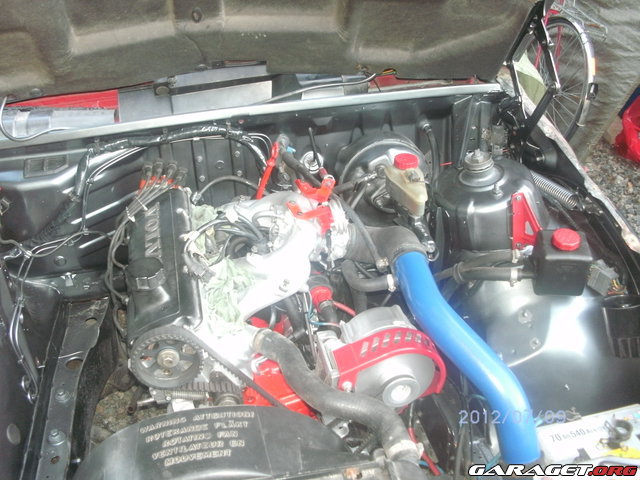

Kör med orginal intercoolern tills jag köper andra tryckrör
https://www1.garaget.org/gallery/images/155/154173/154173-ba2f068845437dc7ad34681325e8fbdd.jpg

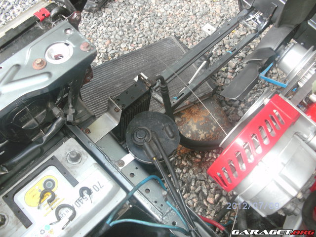

Det blev lite trångt för vattenkylen när oljekylaren satt så
https://www1.garaget.org/gallery/images/155/154173/154173-7bbbc54fe249e591881effcb045dfb12.jpg
https://www1.garaget.org/gallery/images/155/154173/154173-3c2f158ea7f12ad5c46816adbebc278a.jpg
Det fick bli blåa tryckrör sålänge wink
https://www1.garaget.org/gallery/images/155/154173/154173-0a1a64bc44b33288c64e9b657dd61609.jpg

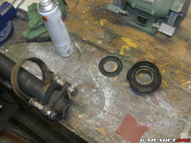

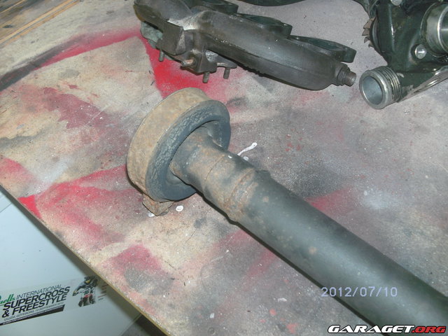

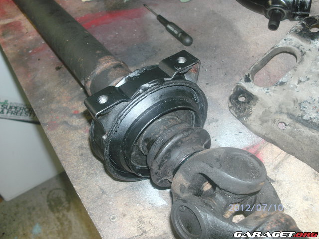

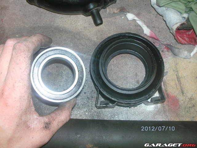

Nytt stödlager
https://www1.garaget.org/gallery/images/155/154173/154173-b13dc85ffe27498602f26ab2f0ebe548.jpg
https://www1.garaget.org/gallery/images/155/154173/154173-964d7c6dd45ea1f5f2817b74c9f90762.jpg

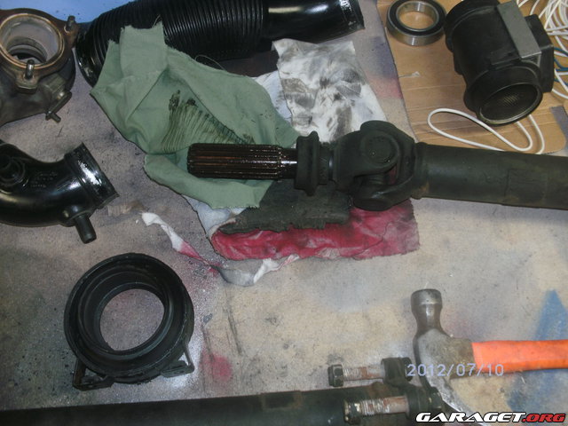

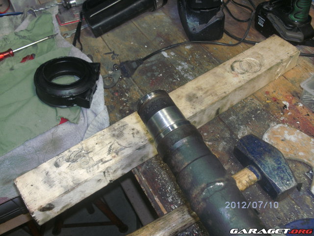

Gamla skit grejer..
https://www1.garaget.org/gallery/images/155/154173/154173-2be64cd947b17991b02c5919fa9b0826.jpg
https://www1.garaget.org/gallery/images/155/154173/154173-94daa76d2994047644518e4d1bbb15fc.jpg
https://www1.garaget.org/gallery/images/155/154173/154173-246c3b7d2dbb091f44c15586b2e7e2d1.jpg
Nu sitter nya saker på wink

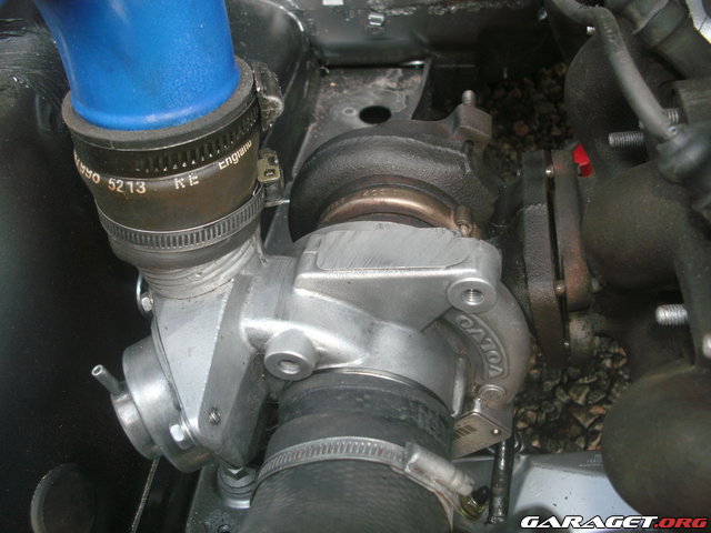

Har inte haft så mycket att göra nu innan lön.

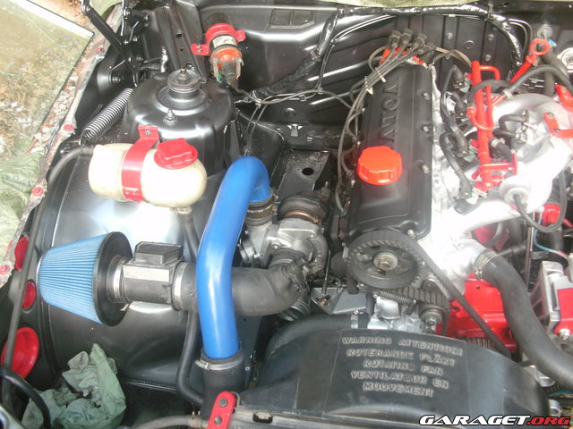

Men jag har lackat ventilkåpan mattsvart och satt på turbon . när lönen kommer ska jag köpa ett nytt grenrör utan sprickor sen ska jag provstarta och se hur det går wink
Lite bilder kommer här:
https://www1.garaget.org/gallery/images/155/154173/154173-4d45374eb1f2d4d73f667af67dc1ba5a.jpg
https://www1.garaget.org/gallery/images/155/154173/154173-9f915fed76950f6fd94b28da927698b0.jpg
https://www1.garaget.org/gallery/images/155/154173/154173-e9d4a486fc26455ed55ee739c9acadf5.jpg
https://www1.garaget.org/gallery/images/155/154173/154173-0358995cde59a71feb4293cf3137778c.jpg
En röd ojlekork kom på där också wink

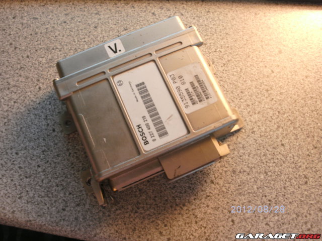

Det har inte hänt så mycket den senaste veckan, har haft problem med kablarna till luftmassemätaren och lite andra småsaker. Har små saker kvar att göra innan allt är klart för körning på vägarna igen. Men den startar och går fint nu iallafall, förutom att remhjulet vobblar lite grann så motorn skakar rätt mycket på tomgång, så det ska ju fixas också wink
Har inskaffat en tändbox nu, en chippad guldbox smile Ska köpa en bränslebox också inom kort:)
Bild på Guldboxen:
https://www1.garaget.org/gallery/images/155/154173/154173-93f9ca06a0dc5f93448c20ec4f432b91.jpg

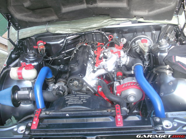

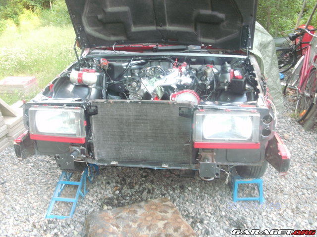

Fick ihop fronten och det nu.
https://www1.garaget.org/gallery/images/155/154173/154173-7f95fe8d5b330de60d7a7470da42d067.jpg
https://www1.garaget.org/gallery/images/155/154173/154173-fd600bf32dfa1f09bdb8b622201d5e7e.jpg

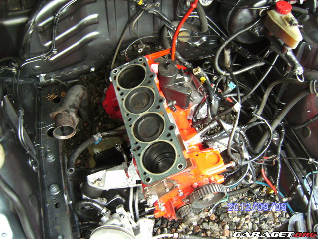

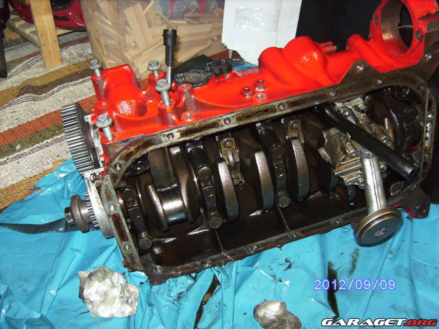

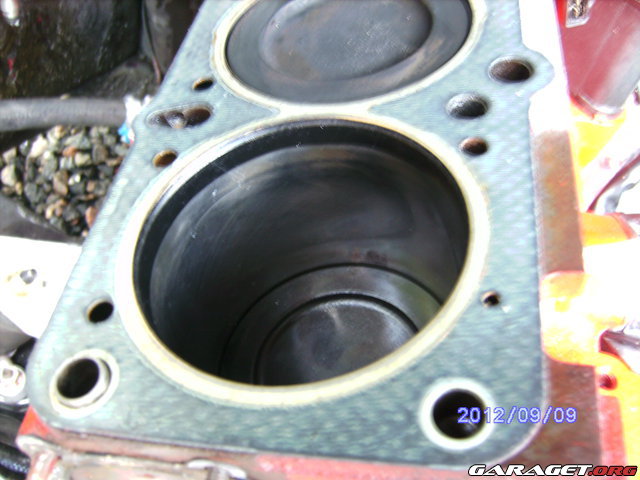

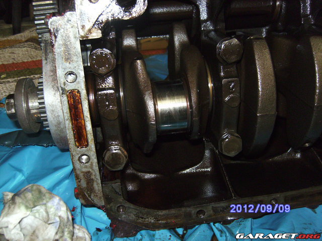

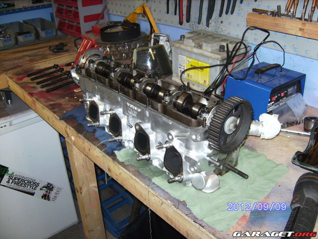

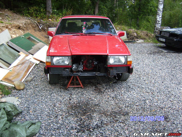

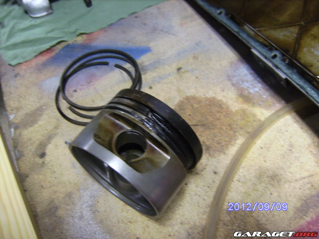

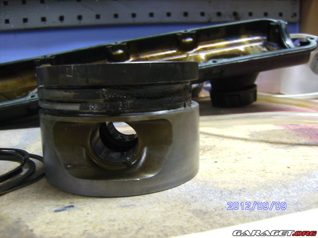

Nu börjar demonteringen igen wink kul..
Har plockat ur motorn och tagit ur den kolven det inte var någon komp i. Kolv ringarna vet jag inte om dom var dåliga men kolven var desto sämre tongue
Bilder på allt kommer här :
https://www1.garaget.org/gallery/images/155/154173/154173-3b2bd14b4210232127842eff5d6b4ef4.jpg
https://www1.garaget.org/gallery/images/155/154173/154173-3ef3fb7ec57f263795f210069a7c6753.jpg
Detta är kolven utan komp, Kolven eller kolvringarna har inte gjort sönder cylinder väggen iallafall
https://www1.garaget.org/gallery/images/155/154173/154173-efe6890fb73640a6c6705db9932693b2.jpg
https://www1.garaget.org/gallery/images/155/154173/154173-ca7bcf8dbe48ff276ffb0da6aae7088a.jpg
https://www1.garaget.org/gallery/images/155/154173/154173-968cfeeab72dbbd5741d959f601b2abb.jpg
https://www1.garaget.org/gallery/images/155/154173/154173-b2711ccaffd4fc7283caca280998b848.jpg
Det var små sprickor i kolven, när jag tog bort kolvringarna lossade det 2 bitar
https://www1.garaget.org/gallery/images/155/154173/154173-c9c13612d0589681593abc521bfdb0ef.jpg
så ska det ju inte se ut neutral
https://www1.garaget.org/gallery/images/155/154173/154173-0978abf1764d7875e2ac23f3ad5b796f.jpg
Mer uppdateringar kommer när Jag fått gjort lite till wink
Kommentera gärna smile
