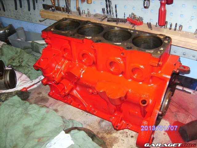

Här kommer några bilder på det som är gjort, jag har inte så bråttom nu med tänke att jag väntar på vårensmile
https://www1.garaget.org/gallery/images/155/154173/154173-0b842208e86b5f62a89782c810d41b42.jpg
Det nya blocket

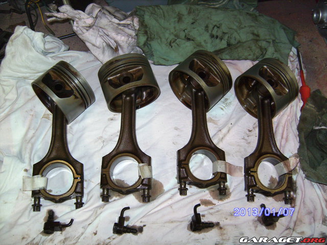

https://www1.garaget.org/gallery/images/155/154173/154173-e5e0898825fdc4b652333dcd205da41c.jpg
Kolvarna och vevstakarna från det blocket, hela och fina

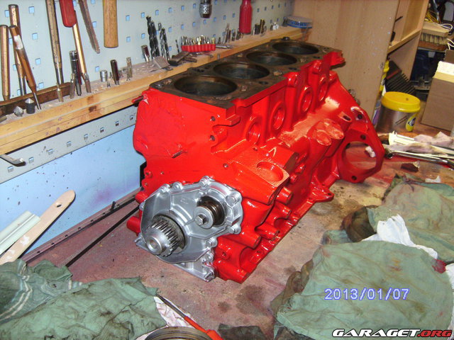

https://www1.garaget.org/gallery/images/155/154173/154173-0a1b4b43cb4a18fb1420a432067bfba1.jpg
Nu är det lackat rött! även silver där dreven ska sitta

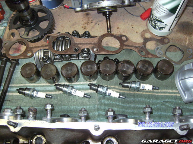

https://www1.garaget.org/gallery/images/155/154173/154173-a05300858dcd2e04a52430abfc08b367.jpg

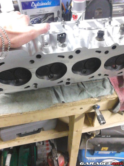

https://www1.garaget.org/gallery/images/155/154173/154173-22b00f07e48ca2b1fdb2f8d438fb0631.jpg
Har plockat ut ventillyftarna och tändstift m.m från toppen p.g.a att den ska lämmnas in för planfräsning

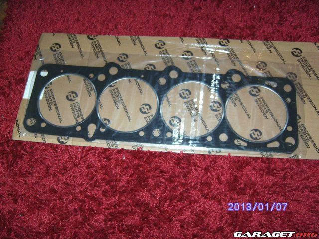

Fick hem packningar och kolvringar också
https://www1.garaget.org/gallery/images/155/154173/154173-fd8fd78a910a3c10fa115e4db2caa441.jpg
Topplockspackning

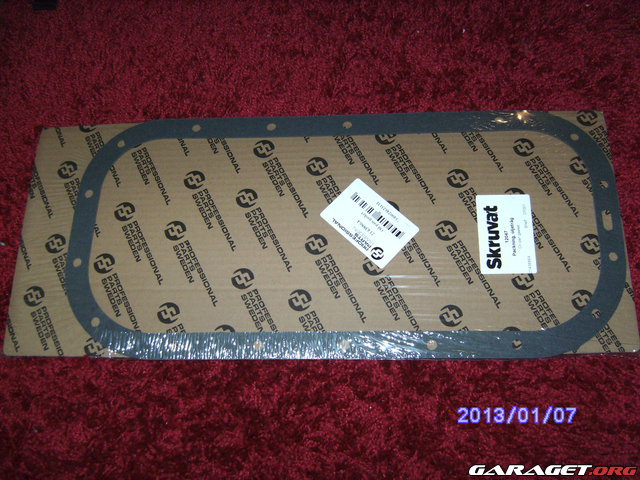

Oljetrågspackning

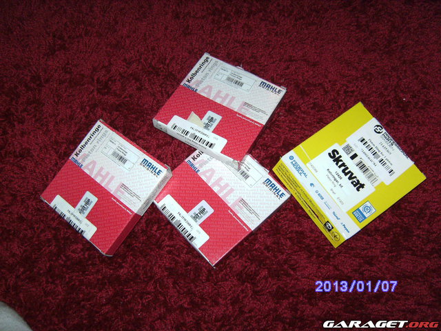

https://www1.garaget.org/gallery/images/155/154173/154173-63a1d5b78f41b82b10f29ab71b81415a.jpg
Kolvringarna. kolvringarna i det gula packetet är till en annan bil? hur tänker dom egentligenroll

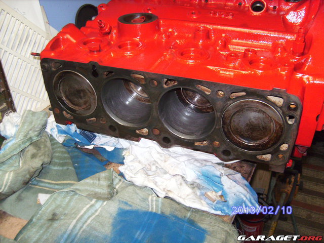

Nu har kolvringarna kommit. Har inte mycket bilder att lägga ut eftersom jag glömmde ta så många  wink Men jag har hornat cylindrarna, satt på kolvringarna och satt i kolvarna i blocket. Har även fått hem toppen från planing smile
lite bilder kommer här:

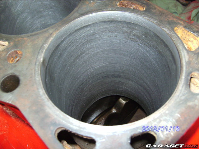

https://www1.garaget.org/gallery/images/155/154173/154173-f7c630d98ab450adabcfd55af190dad9.jpg
Horningen, cylindern är väldigt smutsig på bild.
https://www1.garaget.org/gallery/images/155/154173/154173-27262e50d4d4b4526fe5e895605615c5.jpg
Allt på plats smile

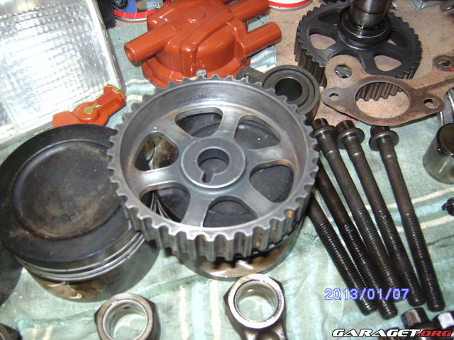

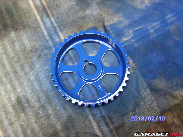

Jag har också lackat kam drevet och oljepumps drevet blått smile
Före:
https://www1.garaget.org/gallery/images/155/154173/154173-7ec74fcabd29c90a87ca8e8f4d72cfd9.jpg
efter:
https://www1.garaget.org/gallery/images/155/154173/154173-277c608ab7251302135be4ef0b0a5bed.jpg
