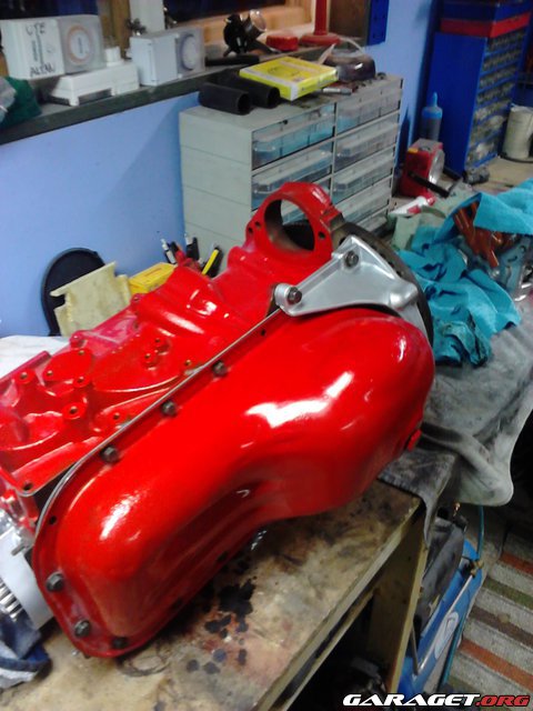

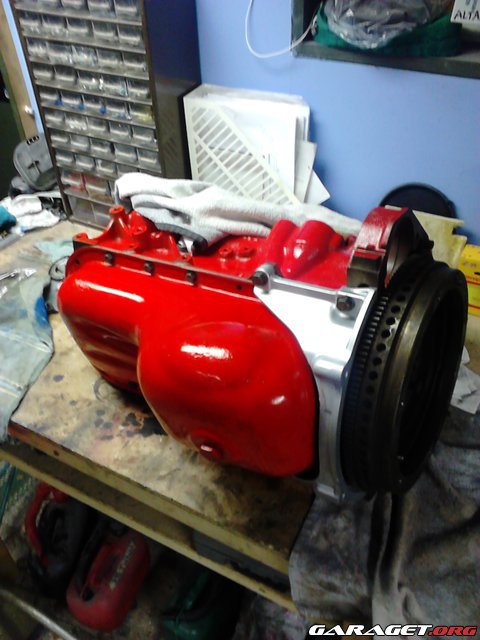

Det går sakta men säkert smile Väntar bara på att det ska bli sommar nån gång!!
Har satt på oljetråget och svänghjulet nu iallafall smile Ska bara byta ut skruven till svänghjulet sen ska lamellen och tryckplattan på smile sen finns det inte så mycket att göra förän jag tycker att det är bra väder ute wink
lite bilder:
https://www1.garaget.org/gallery/images/155/154173/154173-614f75d983901f615ffd09189933be02.jpg
https://www1.garaget.org/gallery/images/155/154173/154173-6b22d3c5e2048555682c293e32a07afc.jpg

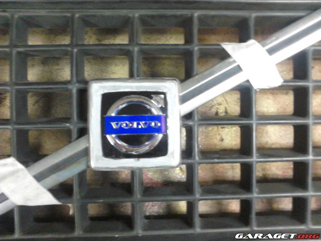

Har köpt det nya emblemet till grillen också.  Håller på att lacka grillen svart och sätta i emblemet.
Är inte klar än så bilder på när det är färdigt kommer senare smile
https://www1.garaget.org/gallery/images/155/154173/154173-ac800444370e5127d421220f9c14103d.jpg
Kommentera gärna smile

#147
Blankt och fint! wink
Det emblemet var inte så tokigt, vad är det från för bil? Är det mindre än original eller? Svårt att se på bilden smile

Från vilken bil det är vet jag inte, hittade emblemet på tradera smile just detta emblemet var mindre än orginal så jag spackla i kanten runt om med plastspackel smile det ser du om du kollar noga. blev väldigt bra faktiskt smile kommer bild på resultatet imon om jag hinner smile

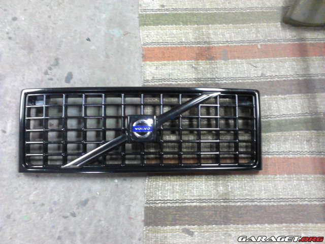

Här kommer ett litet smakprov på hur grillen kommert att bli wink inte färdig lackat och emblemet sitter inte fasst smile
https://www1.garaget.org/gallery/images/155/154173/154173-3b0b1d1a84715cb68e86602cec21d70e.jpg

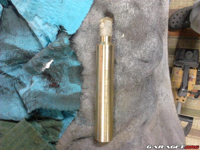

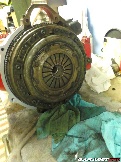

Gjorde ett eget centrerings don till kopplingen
https://www1.garaget.org/gallery/images/155/154173/154173-ea74a1261f2d49fbad09d57c0d9c305d.jpg
så nu är lamell och tryckplatta på plats smile
https://www1.garaget.org/gallery/images/155/154173/154173-fb8e40a6b05c0cc08baf61638cfc779d.jpg

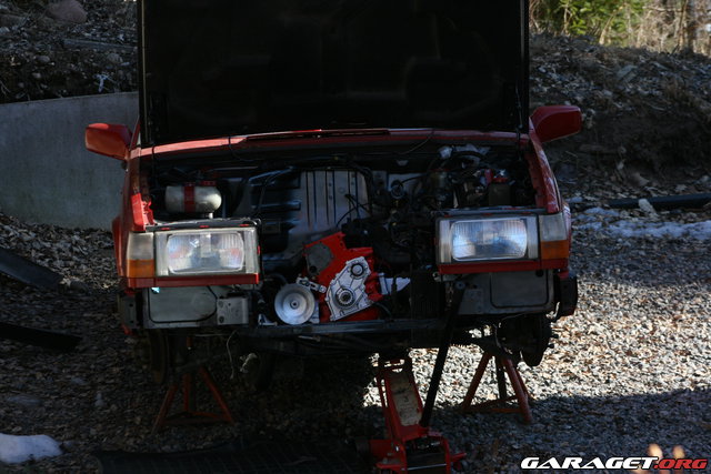

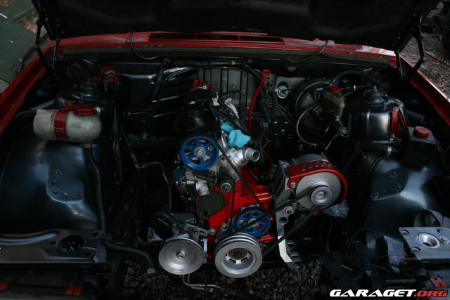

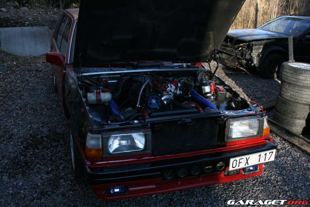

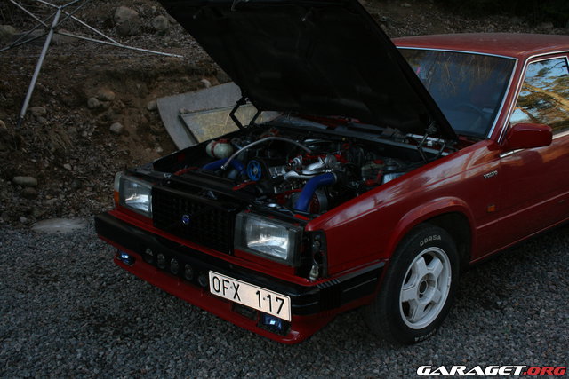

Inte uppdaterat på länge nu men nu har det hänt lite grejer! smile
Har fått i motorn nu och fått den att starta, hittils verkar allt okej big_smile
Bilder på allt:
https://www1.garaget.org/gallery/images/155/154173/154173-fc6b812385d8a6a6ce785b61ec3b6082.jpg
https://www1.garaget.org/gallery/images/155/154173/154173-37b7893d9622388ccfe38bfbd67e9ad9.jpg

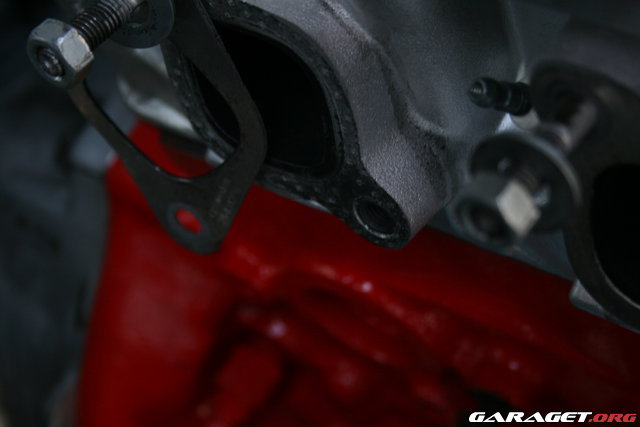

När jag skruvade fast grenröret så prack gängan i toppen hmm fick borra upp några milimeter och sätta i en gänginsats, så nu funkar det fint smile
Bild på gänginsatsen:
https://www1.garaget.org/gallery/images/155/154173/154173-89c42f12d150c0b013415b20d6f94200.jpg

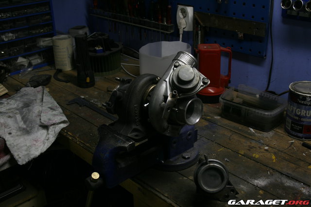

Fick även vrida turbon lite till för att orginal olje tillförsel & retur skulle passa bra så jag fick bygga om ett fäste till wastegaten tongue har ingen bild på hur fästet blev men det får gå ändå wink
https://www1.garaget.org/gallery/images/155/154173/154173-46cb9b444f4cb060d77d9a7eeb399bf8.jpg

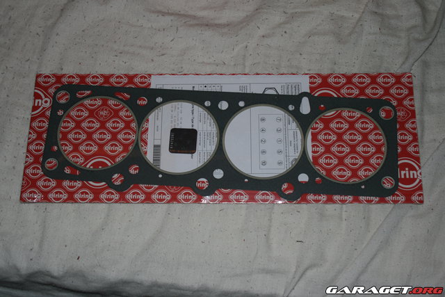

Yttligare ett problem kom när jag fyllde på vatten i expansionkärlet och fyllde kyrlarsystemet. Det droppade vatten ut mellan toppen och blocket, lossade toppen och kollade så allt stog rätt till, bultade fast den igen och fylde på vatten igen.. det ran fortfarande vatten så jag tänkte att det borde va topplockspackningen? Det var det. lägg pengar på en dyr packning om ni ska byta topp wink
https://www1.garaget.org/gallery/images/155/154173/154173-e411becfcea0cd8d7b0ec366a1369ed5.jpg
monterade ihop hela bilen och skulle starta. Stendöd! ingen tändning eller nått, helt stendöd. Jag kollade precis allt bytte tillochmed startmotor och kollade om det var nått med den men inget hände ändå, rev upp kabelhärvan idag och kollade kablar som jag hade förlängt och skarvat själv, kabelskorna hade hoppat ur varan smile så det var ju lätt fixat även det tog ungefär 6 timmar och hitta wink
Men nu är allt fixat och motorn startar och går big_smile bara lite små fix kvar smile
