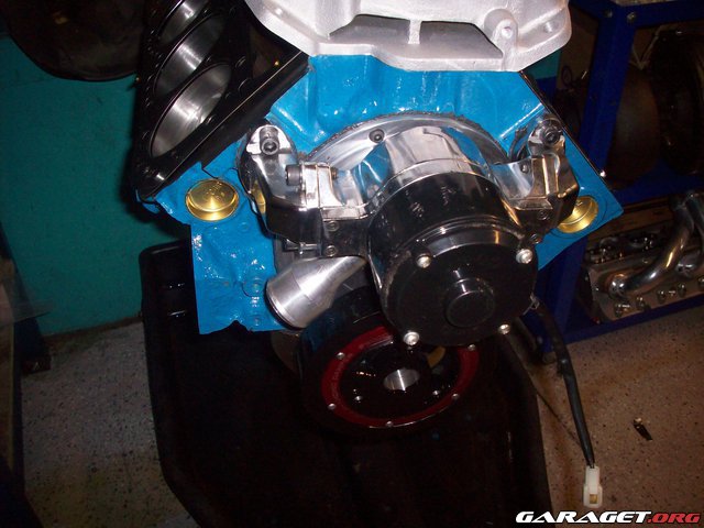

https://www1.garaget.org/gallery/images/100/99654/99654-9b3ae9c2c05aeaa631f56ee7a4bb50e2.jpg
vattenpump och block

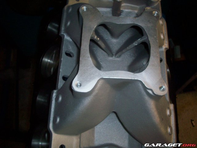

ny insuget.. där på kommer det att hamna em blow-thru etanol förgasare ifrån qft

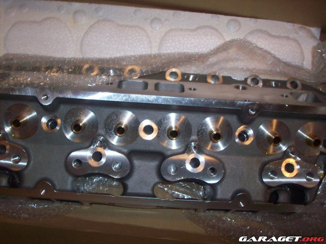

https://www1.garaget.org/gallery/images/100/99654/99654-dc505b40235a095f13a1a35532de0483.jpg
nya alu toppar..

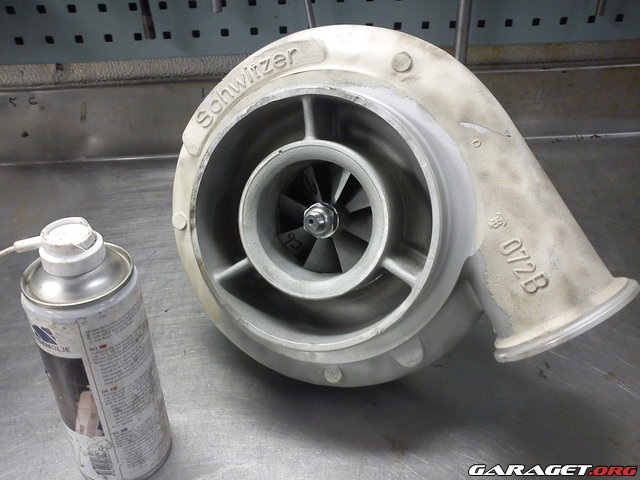

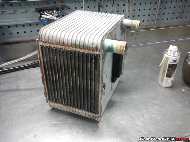

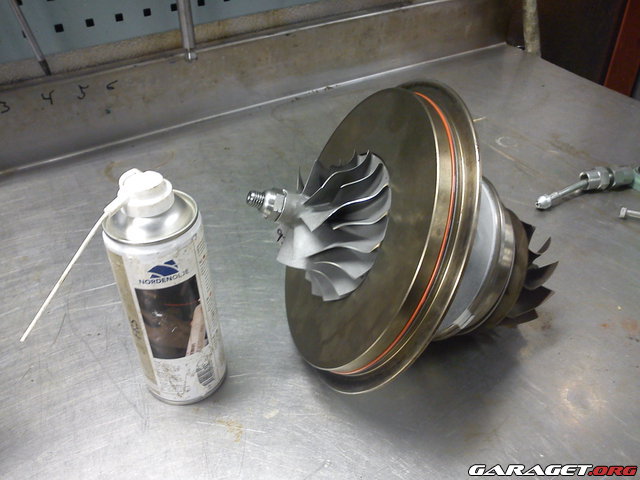

här kommer lite blidepå på den tänkta turbo och laddluftkyl. turbon är en schwitzer s500 kylaren kommer ifrån en volvo penta D16..
https://www1.garaget.org/gallery/images/100/99654/99654-610e7b8302a2bab3ff8a2eee7daebbfc.jpg
https://www1.garaget.org/gallery/images/100/99654/99654-1937de7081572f36114bb77bae950a0d.jpg
https://www1.garaget.org/gallery/images/100/99654/99654-42e20fa56c660e4025535749fbc01198.jpg

Vätskekyld intercooler eller? Såg för jäkla knepig ut men funkar säkert bra för det smile
Bygget i sig är ju störtskönt, verkligen! Att ens komma på tanken med stor snigel i en sån Willys är ju hur fränt som helst!

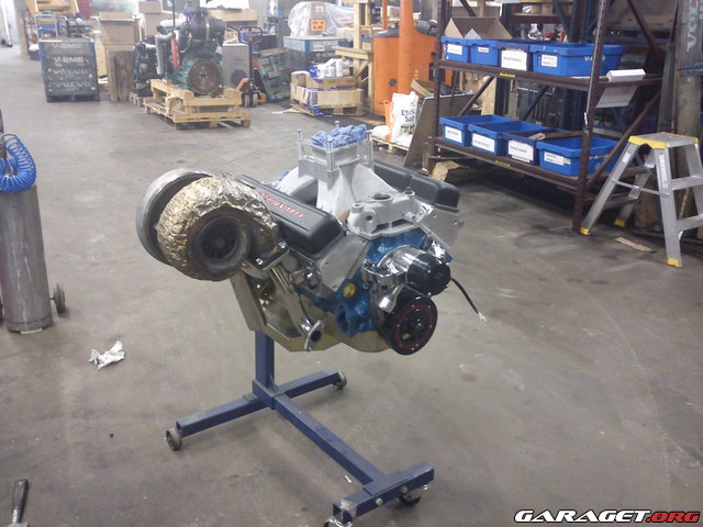

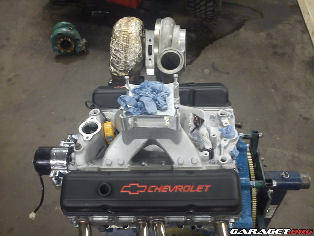

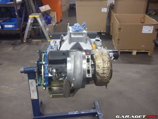

https://www1.garaget.org/gallery/images/100/99654/99654-26ced4b5272111cc004a2e022118bc66.jpg
FAN.. vad de kommer bli trångt
https://www1.garaget.org/gallery/images/100/99654/99654-af92f34b53ee3ae87fb515f213c92c10.jpg
de får bli att åka med turbon bak och fram..smile
https://www1.garaget.org/gallery/images/100/99654/99654-a5a02dd10eec4976eb9e85afd8e31af8.jpg
det får bli att modda grenrör en aning.. ska ju få plats med en 60mm hks wg också

Oj så kul motorn såg ut med den lilla snigeln på röret! smile
Ska bli skoj å se när du skohornat ner den i Willysen
