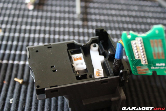

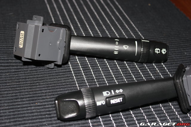

UPDATE!
Nu när vi fått i xenonet i backljuset så blev man lite varm i kläderna och gav sig på nästa modd big_smile
Denna gång blev det att sätta i nya spakar från en V70N -08.
Dock så passar dom ju självklart inte rakt på utan måste modifieras.
Har många "byggbilder" till detta ifall nån vill ha mer info hur de går till eller kört fast vid en sådanhär modd.

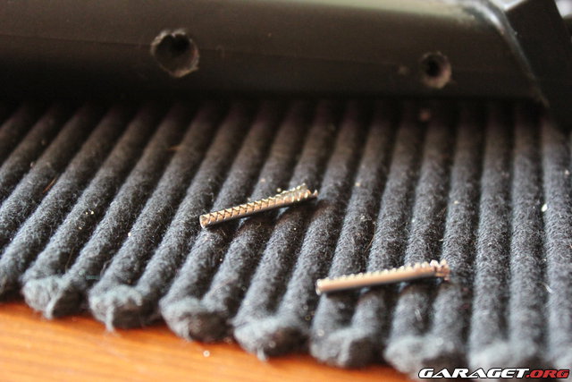

Låssprint i dom gamla spakarna, satt som F*N...hehe
https://www1.garaget.org/gallery/images/32/31895/31895-1758e0ad251d584ee73ef99c6a1ec98f.jpg

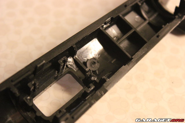

Plocka isär blinkersspak..
https://www1.garaget.org/gallery/images/32/31895/31895-d9ca62eabf90dea2edfd4383b7e88deb.jpg

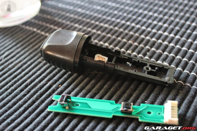

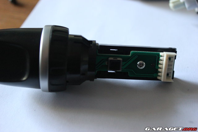

Kretskort..
https://www1.garaget.org/gallery/images/32/31895/31895-d69f318e0bbffef2a72e233beb6c7ed5.jpg

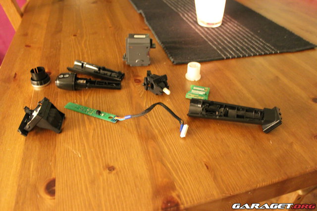

Dom "gamla" kretskorten och kablarna måste flyttas över till den nya spaken..
https://www1.garaget.org/gallery/images/32/31895/31895-1d4d3ff2d0f2dc59e55415aff1545f6c.jpg

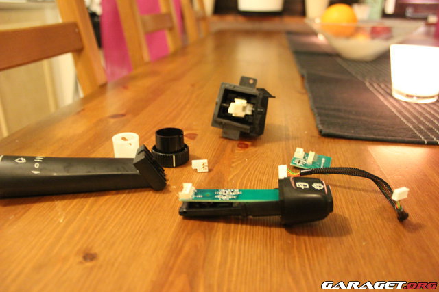

Många delar blir de...
https://www1.garaget.org/gallery/images/32/31895/31895-eaf2d16d2acf47b838d75831bc8b414b.jpg

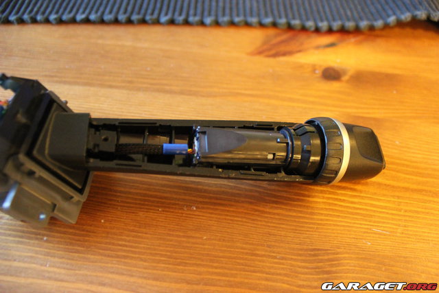

Sen måste man anpassa dom nya spakarna lite så kretskorten går i wink
https://www1.garaget.org/gallery/images/32/31895/31895-1c7b8d49ffa886bbbc2a8d5d1eed75e1.jpg
Ny spak med "gamla" kretkortet...
https://www1.garaget.org/gallery/images/32/31895/31895-485fc46cb546aeace87116be8451c6fd.jpg
Börjar likna något igen tongue
https://www1.garaget.org/gallery/images/32/31895/31895-da9e400182fc5f0c4b336607c9febdcb.jpg

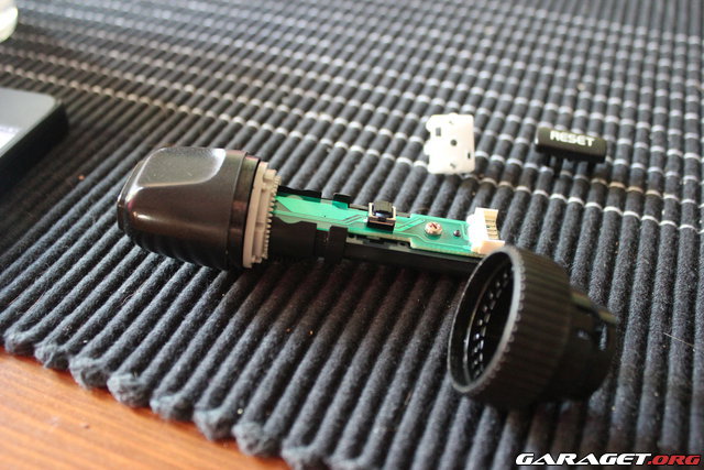

så nästa spak i delar, nu den för torkare/spolning...
https://www1.garaget.org/gallery/images/32/31895/31895-f67a2ba8a4cc31d5ad6f6a0a00b7727a.jpg

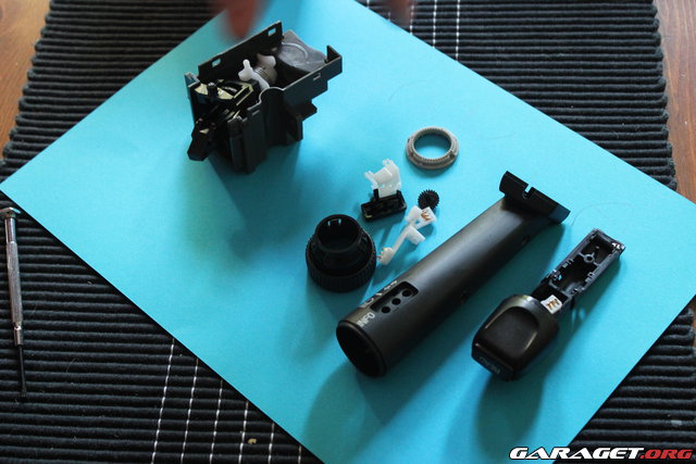

Nya spaken för den sidan i delar...
https://www1.garaget.org/gallery/images/32/31895/31895-62047d90eee4f1e77b196533188832e6.jpg
Fräsa skruvfäste och "styrskena" så det passar ihop...
https://www1.garaget.org/gallery/images/32/31895/31895-17948c0e2ad04fd277da00cf5f437446.jpg

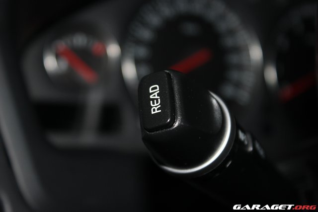

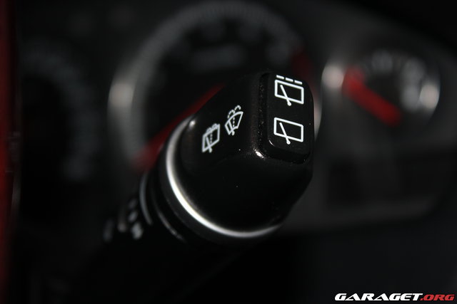

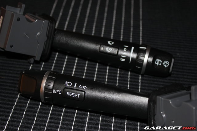

Sådär, MY08 spakar med MY04 elektronik tongue
https://www1.garaget.org/gallery/images/32/31895/31895-2c67a42dd01ee5babc51be7dd7693559.jpg
Monterat i bilen, snyggt och fullt fungerande!
https://www1.garaget.org/gallery/images/32/31895/31895-07c95d4cfabbbc67bf1b7631f693bd44.jpg
https://www1.garaget.org/gallery/images/32/31895/31895-8180781c3aba452ef112649a89799d19.jpg
Och tillslut... XC70 MY04 spakar med MY08 elektronik, "facedown" någon? haha
https://www1.garaget.org/gallery/images/32/31895/31895-b1d35abea1aa014cd0d13db3eb0fc7f9.jpg
