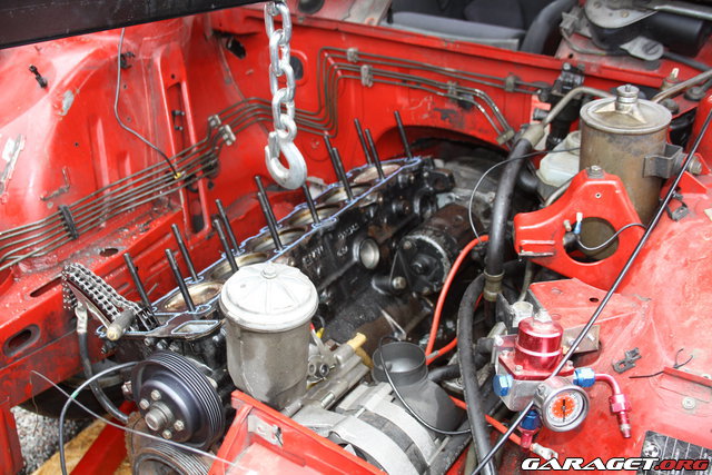

setup:
Bmw m535i 86
* bilstein/ hr sänkningsfjädrar runt om
* länsad på allting onödigt
*borrade/ slitsade skivor runt om
*nya bussningar i framvagnen
Motor M50b25
* m50b28 vev
* b25 topp med dubbla ventilfjädrar
* Nya avgasventiler (inconel)
* ppf h-profil med arp 2000 bultar
* 3,5mm mlspackning
* 12:9 stödgördelkitt
* Alla bultar på/ i motorn i 12:9 stål
* nya ram, vevlager
* toppdäckat block
* kkkk27 turbo
* bosch 1680 cc spridare
* bosch 040 och 044 pump
* fuelrail
* racing kedjor
* m20 svänghjul och startmotor
* 618 tryckplatta
* 6 puckad sinter
Kvar att göra:
* konvertera till E85
* Större soppapump, spridare
* montera i motron och V-låda
* koppla in styrsystemet
* monterna nya bussningar till motor och låda
* sätta tillbaka stolarna
* koppla in auto meter mätarna
* provstarta

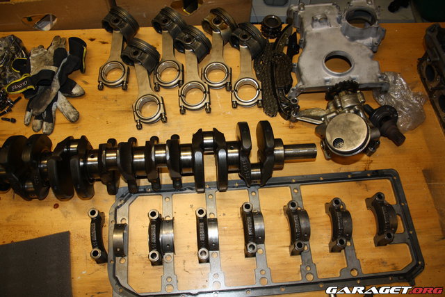

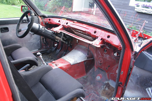

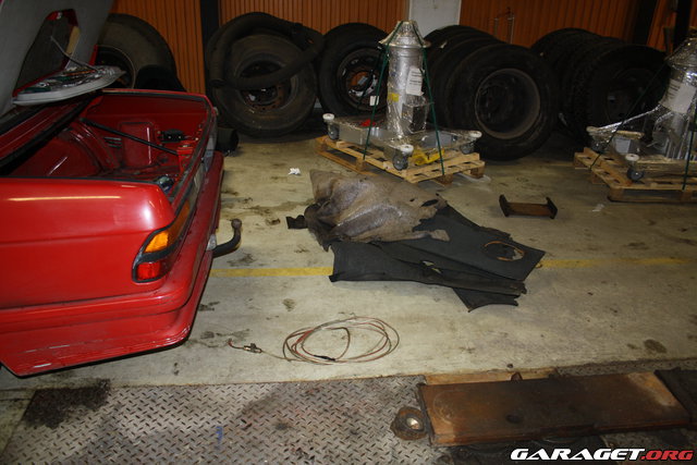

kommer lite bilder:
https://www1.garaget.org/archive/103/102101/199268/199268-2222120.jpg

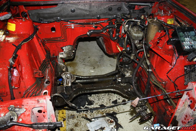

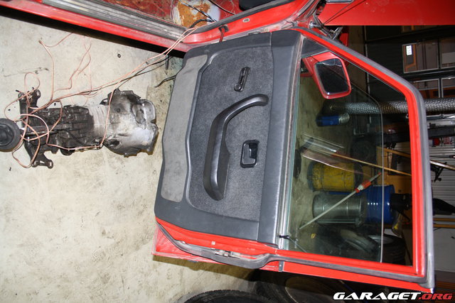

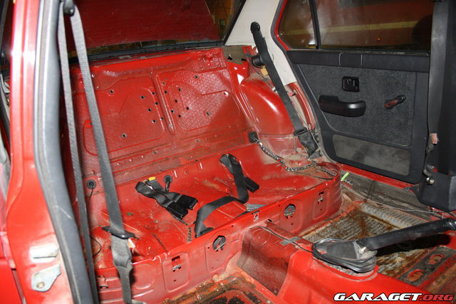

Ut med allting onödigt
https://www1.garaget.org/gallery/images/103/102101/102101-ad2d188ac35a89e2d341ebfd14dbcd5b.jpg
https://www1.garaget.org/gallery/images/103/102101/102101-f22263efeee425b70032f06d030783a9.jpg
Nu börjar det likna något:)
https://www1.garaget.org/gallery/images/103/102101/102101-5e2bd2bd7d6b09127bac6149e289edae.jpg
Man blev ju nästan rik av allting man hittade
https://www1.garaget.org/gallery/images/103/102101/102101-1fa5bd14f33bb319ee8b3c28e10f47a3.jpg

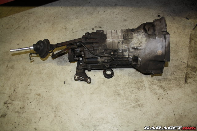

Gammla lådan
https://www1.garaget.org/gallery/images/103/102101/102101-df1fea39775cd62cfd414f2eb075aa9e.jpg
Nu är hjärtat borta
https://www1.garaget.org/gallery/images/103/102101/102101-b3b117bc62f88211d92b2a0ef499c76a.jpg
Allt för idag fler uppdateringar kommer innom kort framtid:D

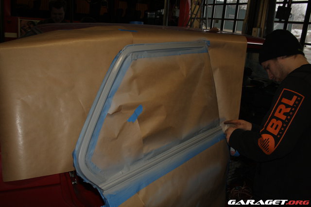

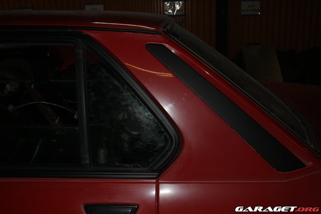

idag har jag hunnit med lite till!
Lackat dom sista listerna och fixat lite med motorfästerna!
https://www1.garaget.org/gallery/images/103/102101/102101-d2c2be43493ea36a8596b57aaf715608.jpg
Här blev iallafall resultatet!
https://www1.garaget.org/gallery/images/103/102101/102101-a7a4f4079098af741fa4578f8b5a2b71.jpg

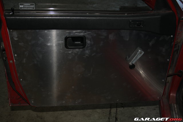

Sedan har jag fixat klart dom nya aluminium dörsidorna
Före
https://www1.garaget.org/gallery/images/103/102101/102101-4bb1ba59272c551fc213350b2015d757.jpg
Efter
https://www1.garaget.org/gallery/images/103/102101/102101-49f41053491fac1f90c8e8246076860a.jpg

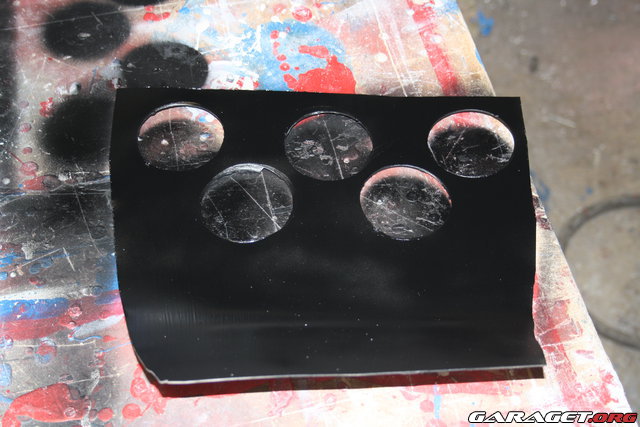

här kommer en liten uppdate, glömde tyvär fota det som jag han göra idag men kommer imorrn istället!smile
panelen som xl-dempa gjorde till mig för att ha mätarna i!
https://www1.garaget.org/gallery/images/103/102101/102101-c2ad3499c942b24d928271e24211459f.jpg

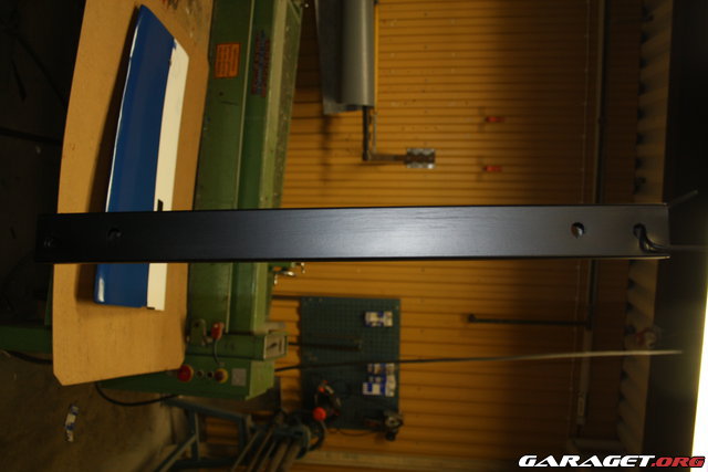

Skenorna som sportstolarn sitter på lackade svarta!
https://www1.garaget.org/gallery/images/103/102101/102101-496d9737a221ccad18ca04266b26ea68.jpg

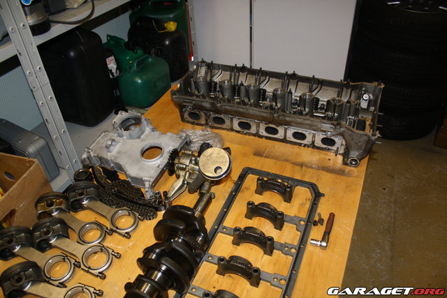

Motordelarna  ( hämtade racingkedjorna idag oxå )
https://www1.garaget.org/gallery/images/103/102101/102101-ba5710f2aface6a54d44329e5b4bb563.jpg
https://www1.garaget.org/gallery/images/103/102101/102101-d75cd82813c540dd662c34c84425d5a2.jpg

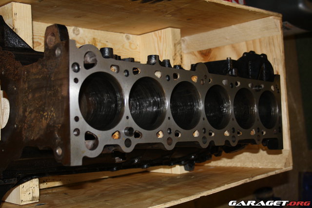

Blocket hämtat från toppdeckning: ( tack värmdö motor teknik )
https://www1.garaget.org/gallery/images/103/102101/102101-0f2828f72edb8af47b30169efb355ca5.jpg

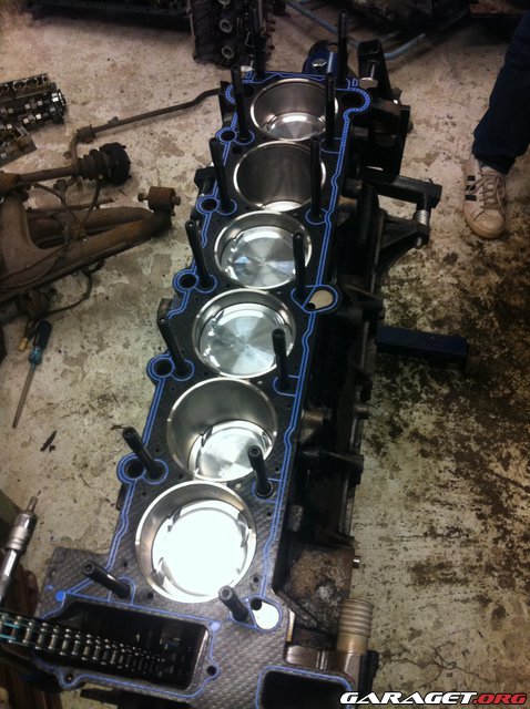

Motorn med dom nya kolvarna och allt, vart ju några special kolvar från ppf med 85 mm borrning istället för 84.5

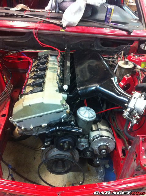

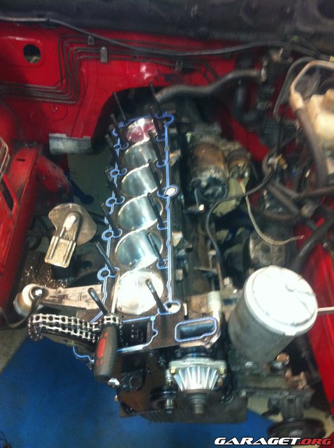

Motorn på plats i bilen nu börjar det bli roligare att hålla på på kvällarna:D

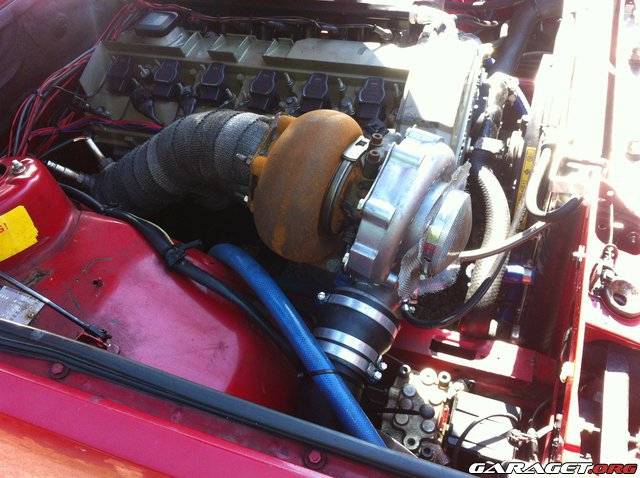

Tänkte lägga upp lite bilder på vad som har hänt under den senaste tiden,
Insuget provmonterat,
https://www1.garaget.org/gallery/images/103/102101/102101-5ae14addd39096b83b9efea22b0ce2d7.jpg

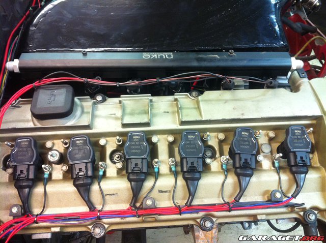

Kopplat in tändspolarna
https://www1.garaget.org/gallery/images/103/102101/102101-9edbad1df475083a23c541252433d2cd.jpg
Provmonterar IC:n
https://www1.garaget.org/gallery/images/103/102101/102101-3d2bb2d5aaff56f573be32c293041a5d.jpg

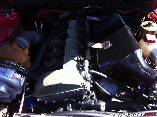

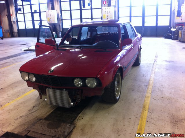

Och såhär ser det ut i dagsläget
https://www1.garaget.org/gallery/images/103/102101/102101-47e82d2d7b16f8896637898dac8d7900.jpg
https://www1.garaget.org/gallery/images/103/102101/102101-7f19ef89969968c489813d5c405e8a71.jpg

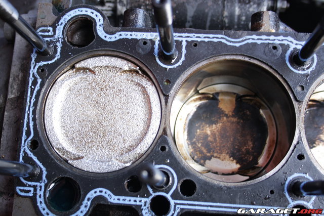

Tyvär så har vi haft lite problem under mappning med fel tänning så fått lite jack i 6:ans kolv så ska riva ner imorgon och kolla hur illa det är
Detta va allt för nu!

som sagt kört med för tidig tänning, men bara 6 ans kolv som såg ut såhär, skumt!

någon som kört slagborrmaskin på den kolven tongue en väldigt frän BMW model detta !
