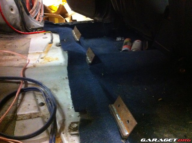

Svetsning av fästen till sitsen
https://www1.garaget.org/gallery/images/129/128625/128625-5220ebaa3ede5ffe59f0851237fdd4eb.jpg

Fästen till sitsen, Fästes på järnen på bilden ovan
https://www1.garaget.org/gallery/images/129/128625/128625-cee078fe12d41477f35d5b4fa36da2ab.jpg

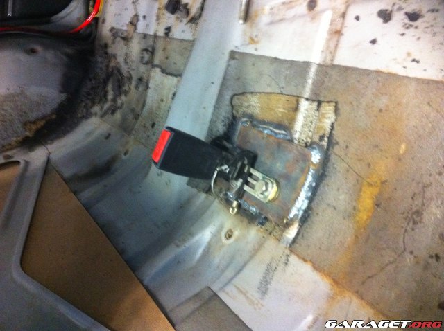

Vart förstärkning av bälten :)och även flyttad positionen på dom
https://www1.garaget.org/gallery/images/129/128625/128625-92c1d419ae71adf640d9f186e754e667.jpg

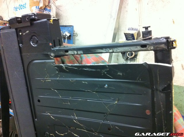

Volvo 240 Skenor på 850 Stol smile
https://www1.garaget.org/gallery/images/129/128625/128625-62ebd94ad29feb27f8406da0f285ed00.jpg

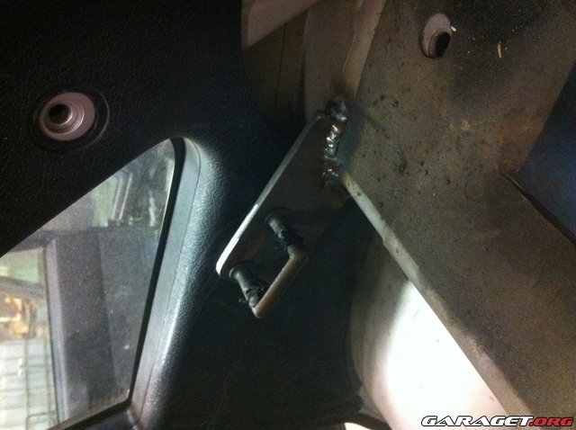

https://www1.garaget.org/gallery/images/129/128625/128625-aaac9c23bb2b13a827cf9d178121187f.jpg
Svetsning av Fäste till ryggstöd
