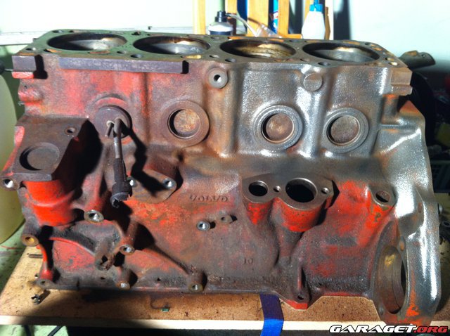

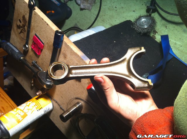

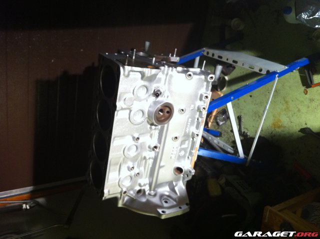

Allt detta som görs i detta inlägg har jag gjort över ca 5 dagar efter skolan

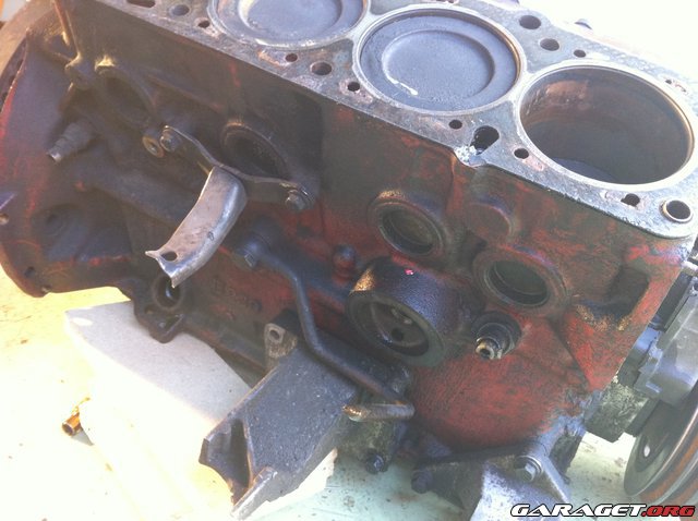

https://www1.garaget.org/gallery/images/123/122986/122986-be565b2510d7d9bcac1e1ca84d8e901c.jpg

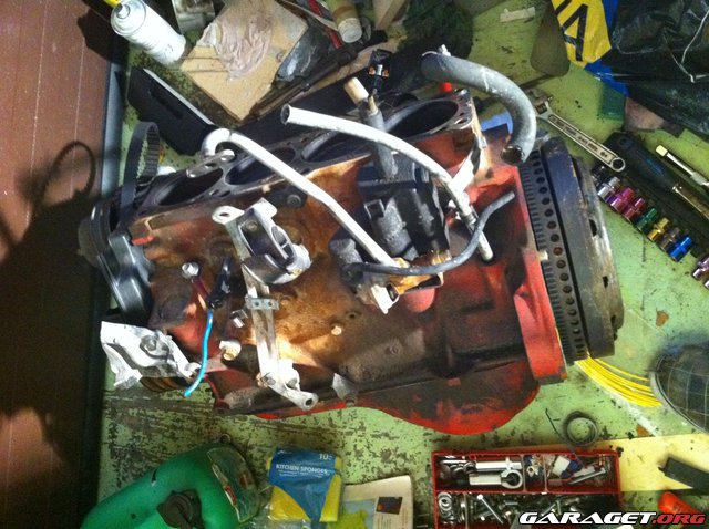

Så såg det ut när jag fick hem det (utan topp å lite små kraffs)
https://www1.garaget.org/gallery/images/123/122986/122986-2e254762ca9c0c8a90faf1ab60f68937.jpg
andra sidan

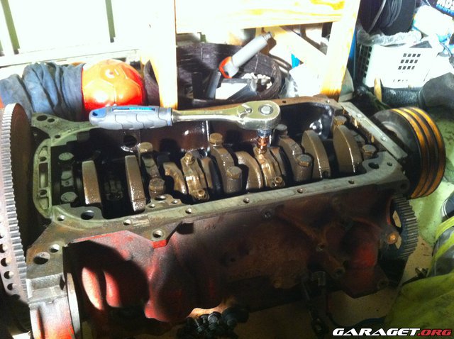

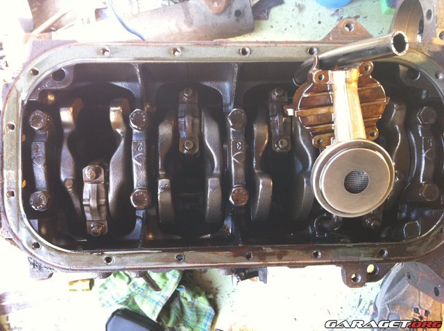

Skruva av botten, fin syn
https://www1.garaget.org/gallery/images/123/122986/122986-76b52385ed75de242074ad3410c69156.jpg

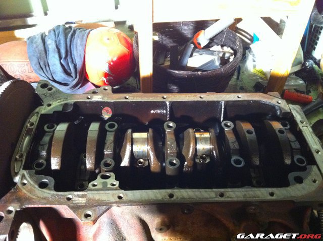

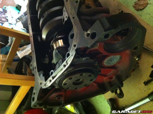

Började med att ram/vev överfall
https://www1.garaget.org/gallery/images/123/122986/122986-19b1f977ce3522d8d5adc9ba47775c16.jpg
Borta smile

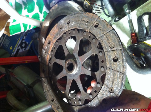

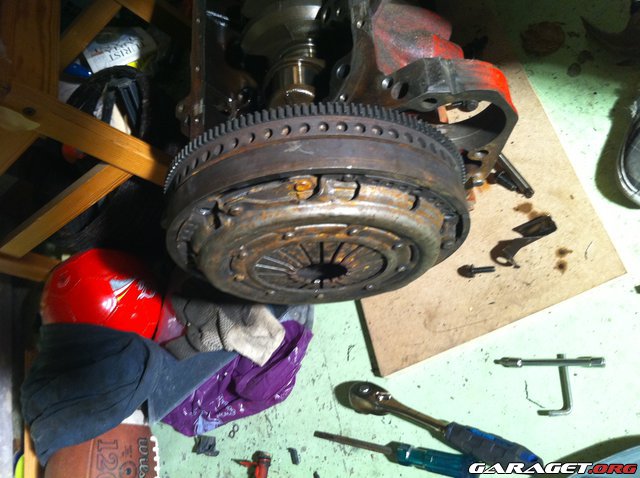

Sachs 712 tryckplatta lol ser sliten ut men i toppskick big_smile
https://www1.garaget.org/gallery/images/123/122986/122986-69e1131884543eff048c5402fc9a811a.jpg
Lamellen

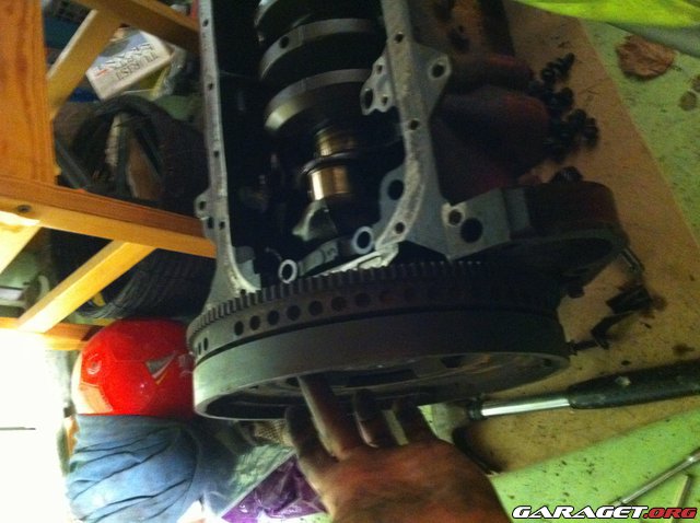

https://www1.garaget.org/gallery/images/123/122986/122986-73121f3de068c47ee78ab2c9c308d7f6.jpg
Dubbelmasse på 12kg hmm ILLA, ska svarvas och kanske svetsas

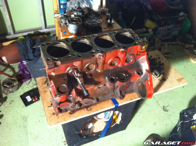

Ränsat
https://www1.garaget.org/gallery/images/123/122986/122986-4c4ae0662a39c3a57ec3451a2c9e6b60.jpg

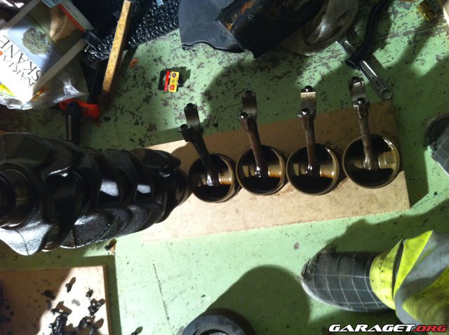

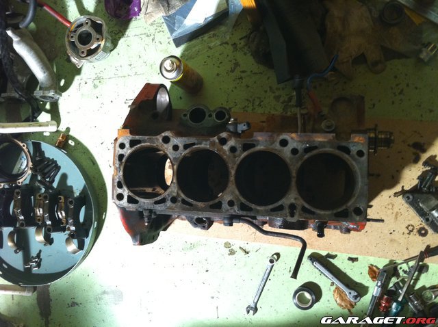

Vev å Kolvar ute! Allt va i riiiktigt bra skick!! yikes synd att byta alla lager fan men lika så bra
https://www1.garaget.org/gallery/images/123/122986/122986-395dcd4ad3b1421ea2944e2a13b4ab96.jpg
snart helt tomt, ska ut med den där oljepumps axeln eller va man ska kalla den

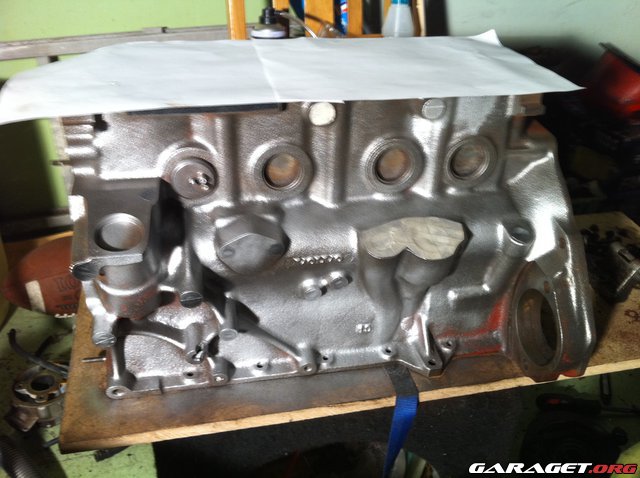

https://www1.garaget.org/gallery/images/123/122986/122986-de390bd703c083abce0d535848667b4e.jpg
vafan är detta för läskhållare?
https://www1.garaget.org/gallery/images/123/122986/122986-0a32a7b541686129d7ce13b8c18c9cb9.jpg
Börja slipa lite, sen maskera jag alla skruvhål osv
https://www1.garaget.org/gallery/images/123/122986/122986-0136f68ae9c874eb3cb27a130e32f7ea.jpg
Första lagert lack
https://www1.garaget.org/gallery/images/123/122986/122986-4865693d8612bdd603dca6354d2d77cf.jpg
en sida klar smile
https://www1.garaget.org/gallery/images/123/122986/122986-c48287e77eb5b3931738accd6495ff7f.jpg

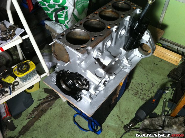

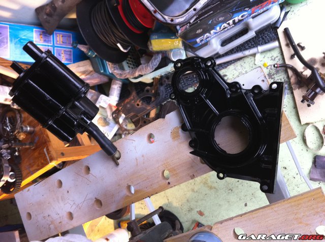

Lacka några detaljer, oljefällan till vevhusventilationen right? och packboxkåpan runt vev å oljeaxeln
https://www1.garaget.org/gallery/images/123/122986/122986-5e0d590df4b42ec1b76ae8a36e1a69f3.jpg
Provmontera för en lite bättre "bild" av det hela smile
https://www1.garaget.org/gallery/images/123/122986/122986-ea63c4bf1b8bd1048dd2d8f1697ac184.jpg
En till <3

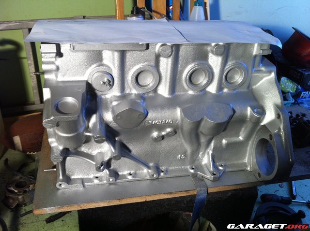

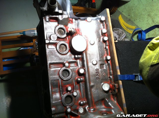

Updejt
https://www1.garaget.org/gallery/images/123/122986/122986-e38d76b4d18cfe62754a82e670e634ed.jpg
Slipade andra sidan för lack smile
https://www1.garaget.org/gallery/images/123/122986/122986-e6465cf455d8b725cacf09ec0a5b227f.jpg
fäärdigt smile najjs

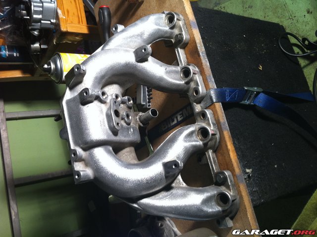

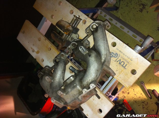

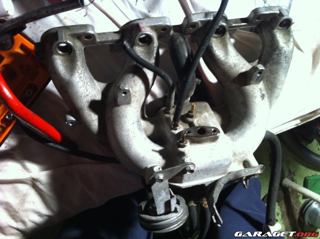

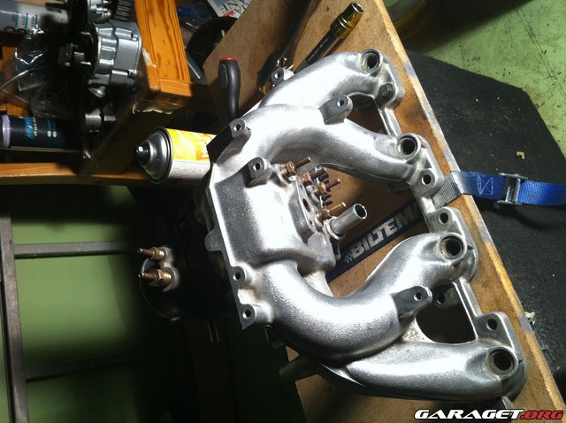

skabbigt insug med massa äckliga sönderruttnade slangar å nipplar
https://www1.garaget.org/gallery/images/123/122986/122986-03fbe994c2970d5df124188eae19fec6.jpg
ränsat å klart för slip
https://www1.garaget.org/gallery/images/123/122986/122986-78abf3e5891f2a01d1da6a1bbe6f3324.jpg

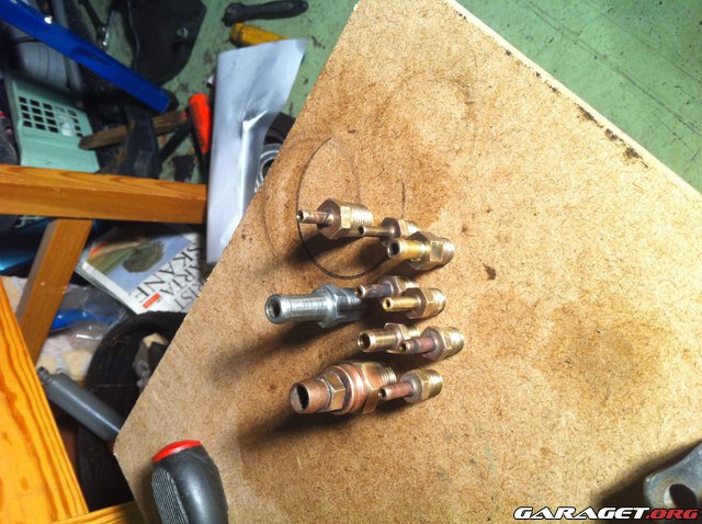

nipplarna fick en liten omgång, inte riktigt klar dock
https://www1.garaget.org/gallery/images/123/122986/122986-93f202bda977d1424fb4df3c7eefdb8c.jpg
snart polerad smile ljuset gör att det inte ser så blankt ut men det ärre smile
https://www1.garaget.org/gallery/images/123/122986/122986-9d6e44b27f2a136144a29ae75fdf96c1.jpg
provmontera wink haha

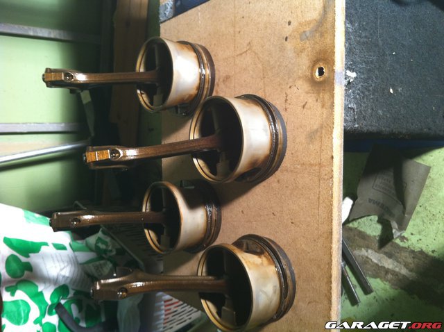

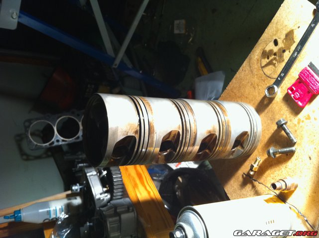

börja pilla med kolvarna
https://www1.garaget.org/gallery/images/123/122986/122986-f824bd484a30bd786b6fe311ede4d079.jpg

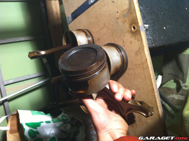

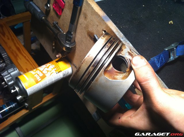

såg fina ut förutom att dom va duktigt sotiga på toppen? gått fett?
https://www1.garaget.org/gallery/images/123/122986/122986-4302d466aaa2a36cd2ebd1a32c893f29.jpg
M stakar...sad
https://www1.garaget.org/gallery/images/123/122986/122986-1425d2e2e528dc07e9b98cfdc5ae8d33.jpg
rensade på ringar
https://www1.garaget.org/gallery/images/123/122986/122986-8753d3a6f5fccd36ac3a17af382b9ecd.jpg
såja, klara för att komma in i värmen å bli upp puttsade

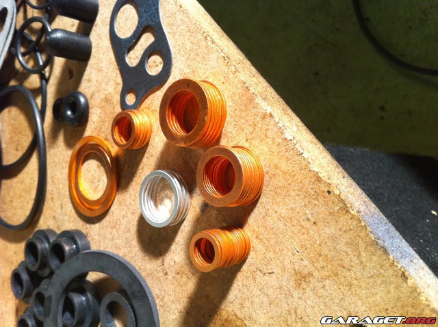

HJÄÄLP varfan ska alla dessa kopparringar vara!?! vet att typ 5 av dom ska va till olje filterarmen och turbons olje men varfan ska alla andra vara!??! sad
efter som jag köpte kompletteringssats så ska det vara gälla från toppackningen och neråt! så det är inte till toppen! hjälp
438 Inlägg
27 mars 2011
Dom är till bränslefördelaren om man har mekaniskt sprut,
MVH VAnd3rsson
MVH VAnd3rsson
va ? yikes ärru säker att det krävs en sån fruktansvärd mängd åt det? yikes
tack!! big_smile
du vet inte var dom 8st gummiplupparna ska vara? dom som är i hörnet på bilden?
mvh henke

438 Inlägg
27 mars 2011
henke_92 skrev:
MVH VAnd3rsson
tack!! big_smile
mvh henke
Yes är bombsäker, en på vad sida om banjobulten för dom ska hålla tätt på själva bränslehuvudet
Gummina tror jag ska sitta i toppen oxå om man har mekaniskt sprut, dom tätar runt själva spridarna
på dom mekaniska spruten,
Dock så är jag inte säker på detta med spridarna men jag tror dom är till det,
MVH VAnd3rsson

Ska du köra med samma kolvar? isåfall kan det va bra o veta vilken kolv som går till vilken cylinder!
japp de ska jag smile dock nya ringar å lätt honing som knappt behövs faktiskt big_smile jag har markerat kolvarna smile vilken som är vilken rättare sagt, vad kan hända om det blir fel? smile
Efter ett antal mil så kan det bli vändkanter mm i cyllindrarna å sätter du en annan kolv där så kan det bli onödigt slitage!
okeyokey smile men borde inte en honing råda bot på det problemet såfall? yikes asså så man skulle kunna byta plats på kolvarna?

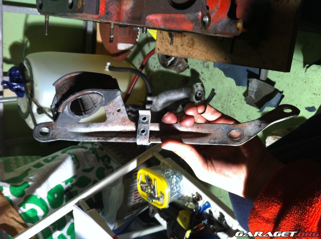

btw har du någon aning om vad dom 8st gummipluggarna på min senaste bild är? (i hörnan)
//henke
2 419 Inlägg
29 mars 2011
henke_92 skrev:
strandberg31 skrev:
//henke
Men en honing så blir ju blocket ok men kolvarna kan ha "anpassat" sig efter där de suttit, så jag skulle inte byta plats!
Hmm kan inte känna igen dom, kolla runt oljepumpen annars vet jag icke tyvärr!
