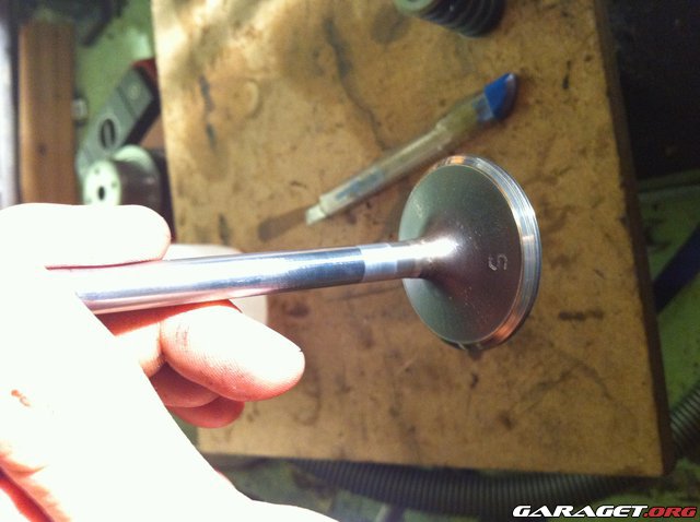

vill börja min updejt med att tacka Jacob (BrajjAxx=g.org) för att jag fick köpa en billig 530 topp att pilla med smile fick en jävla T kam åsså så jag kan byta A kammen i min vinterbil å såfall köra på A eventuellt i FK motorn

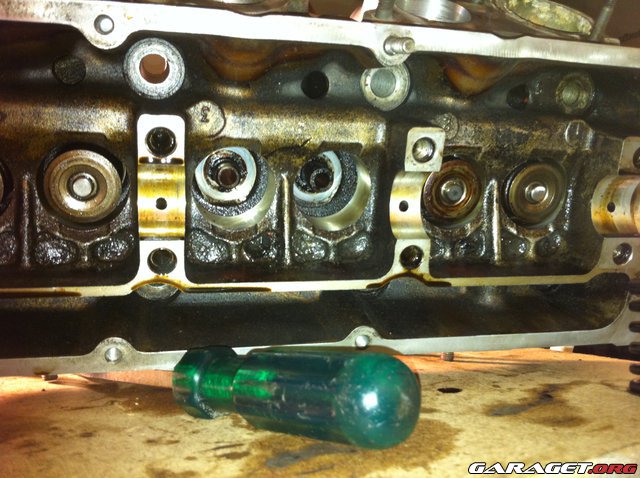

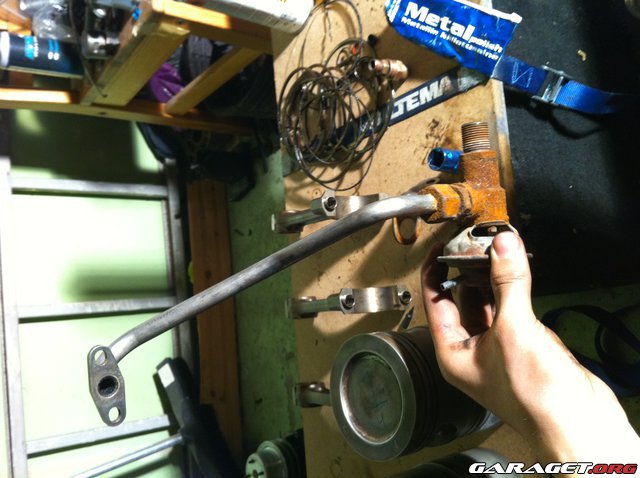

https://www1.garaget.org/gallery/images/123/122986/122986-bfffe92412293c335b962e4d6af9049e.jpg
vafan är detta till å börja med? kopplas mot insuget, resten är okänt

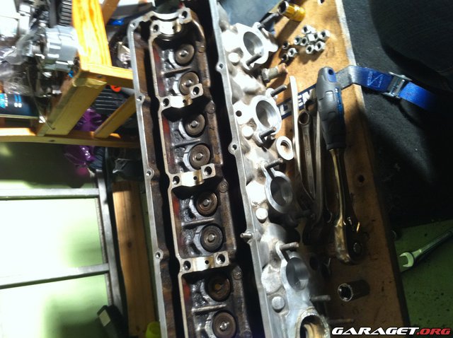

https://www1.garaget.org/gallery/images/123/122986/122986-d36b0b91187a2ca73bdcf1aca126bc13.jpg

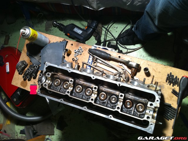

här är toppen, komplett utom toppkåpan, tryckare å behöver nya ventiltätningar bara smile

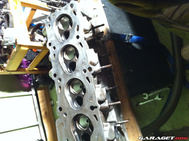

MYYYcke som ska göras med denna smile har ju lite tid nu när man e sjuk

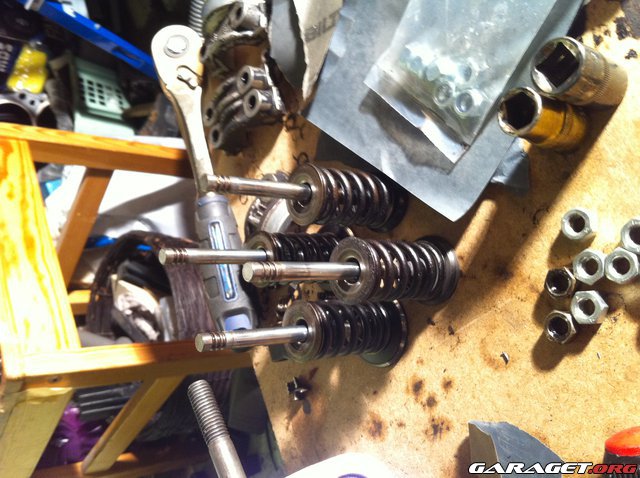

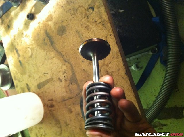

https://www1.garaget.org/gallery/images/123/122986/122986-7c2d392981962686e05141cef3c5d60e.jpg

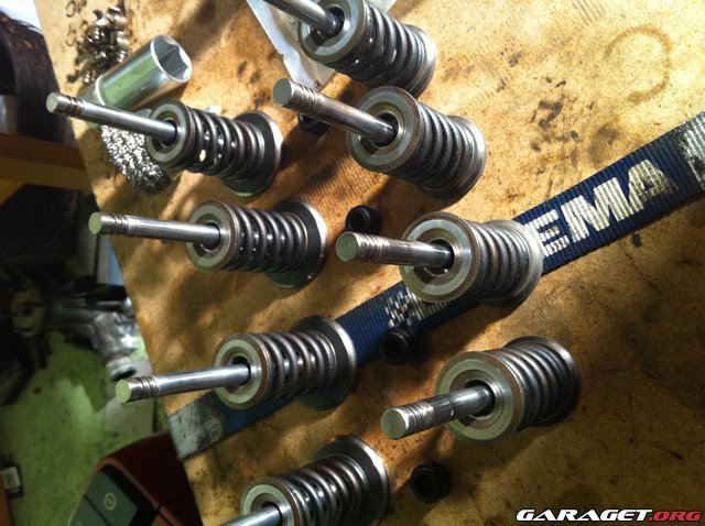

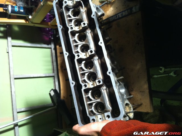

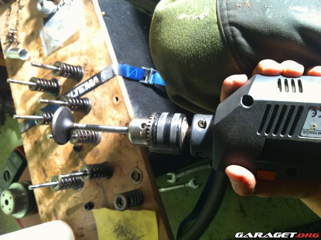

börja plocka ut ventilerna

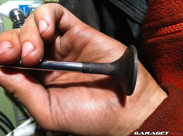

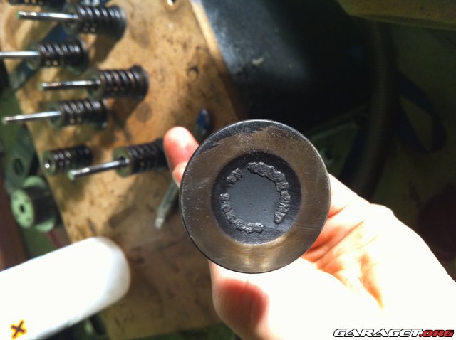

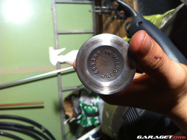

https://www1.garaget.org/gallery/images/123/122986/122986-67967d05f7b1c4442e3315e8f13bd4eb.jpg
skabbigt å skitigt smile

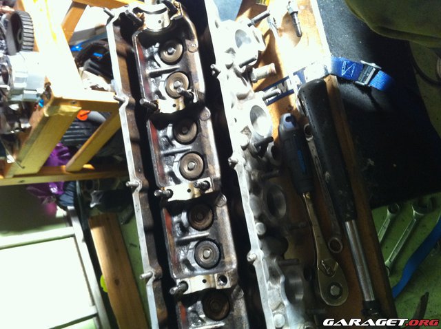

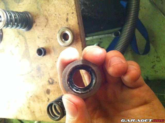

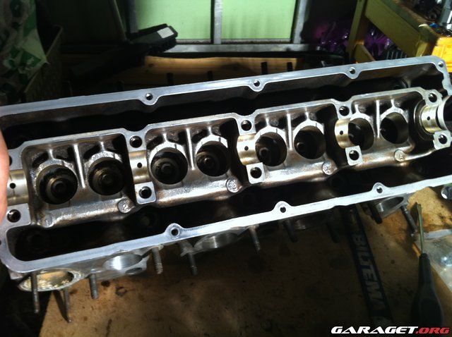

https://www1.garaget.org/gallery/images/123/122986/122986-5c576fa3f82a0f7110ae70aa8c2f49b0.jpg
plockade ut alla pinnbultarna i toppen av topplocket, dom andra fick sitta... alla lossna utom 1 som fick gå på dejt med rörtången (6)

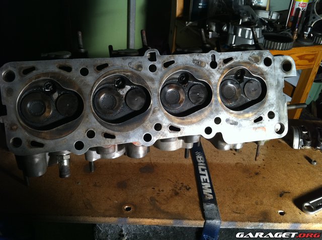

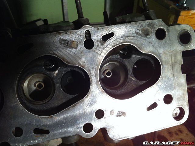

https://www1.garaget.org/gallery/images/123/122986/122986-5a95d0870fbd2ce91b33e190e2529f54.jpg

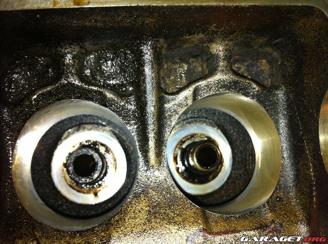

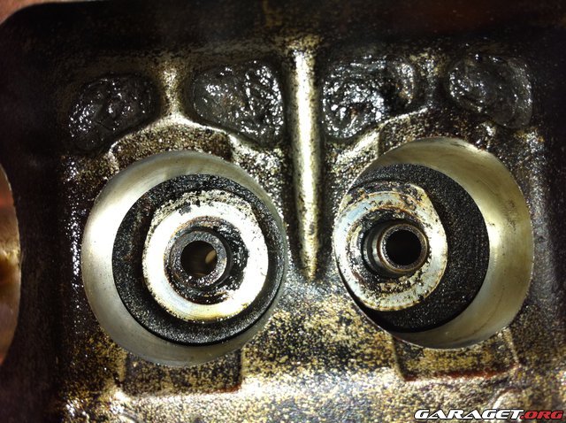

shiit, kolla "kylgroparna" eller "oljefällorna" eller vafan man ska kalla det, helt igentäppta
https://www1.garaget.org/gallery/images/123/122986/122986-a72e23eb376158acae8ca8756e7ac98f.jpg
USCH USCH USCH äckelpäckel
https://www1.garaget.org/gallery/images/123/122986/122986-f0387114063e9e8b1f247707c4c6f976.jpg
tur man rensar all denna skit!!! annars tycker jag det är recept på motorhaveri!!
https://www1.garaget.org/gallery/images/123/122986/122986-8e72615ab9b6dd72eeac273e4f9431cc.jpg
djupet ses inte på bilden men den blev en hel cm djupare när jag grävde ur skitet, kan lova att det inte va kul å rensa 16 stycken såna små gropar

Handtvättat sågott som möjligt (handduk å avfettning)
https://www1.garaget.org/gallery/images/123/122986/122986-4819d2af96f0cd96ff5d6d93995db202.jpg
Här ska det jobbas!! smile
https://www1.garaget.org/gallery/images/123/122986/122986-4a9b3eef5d4fc323c2639b8313a6bf92.jpg
Mums smile
https://www1.garaget.org/gallery/images/123/122986/122986-a4aa608e20b2329bd6e954113d9e425c.jpg
(FÖRE) avgasventilerna va riktigt sotiga (1mm lager), tog en tapetkniv å "täljde" ner sotet sen körde jag lite 1500kornigt
https://www1.garaget.org/gallery/images/123/122986/122986-c15fe0b5a988dc6468f97f4c2bdf1352.jpg
(EFTER)

insugsventilerna va inte så dunderfräsha
https://www1.garaget.org/gallery/images/123/122986/122986-b8d9e6998c67b62a072fc21ee1e2abd1.jpg
jag är smart, tillverka en egen svarv wink körde lite 1500 på flödesytan så det ska glida in soppa som ingenting wink blev som en baby rumpa
https://www1.garaget.org/gallery/images/123/122986/122986-6426aa4b907a72ec3b0cc5cc39ac12d8.jpg
mums flöde <3
https://www1.garaget.org/gallery/images/123/122986/122986-1f42312e896dfbe8e59566adcd0f7f86.jpg

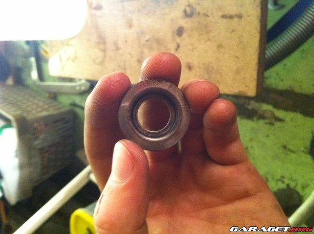

nedre fjäderretainern (NAMN?) skitig
https://www1.garaget.org/gallery/images/123/122986/122986-f02ea6d8b8e42e315d458c067321e509.jpg
bantade ner lite olja å skit så den ble najs smile
https://www1.garaget.org/gallery/images/123/122986/122986-839808aad3116d09bf3e11f5603d4759.jpg
mums på ventilen nu
https://www1.garaget.org/gallery/images/123/122986/122986-1083123f89ec4157be38ff93e5ae52ba.jpg
gav den övre fjäderretainern (NAMN?) en lätt polering, kromring e 100hk vettu wink nolife
https://www1.garaget.org/gallery/images/123/122986/122986-ffc3d3862563aef4220a6630454e9323.jpg
vackert men original sad

det är en egr ventil med tillhörande rör smile

Kul att min gammla topp får nytt liv wink Haha
Ja de e en egr ventil, skall kopplar mellan insug och grenrör. Sedan skall de gå en vakumslang till en liten grå box som sitter vid fjädertornet på förarsidan. Någon som vet va de e för box?
på dom äldre så går vakumslangen  till en givare som sitter i toppen
och jag antar att  den boxen som du pratar om har samma funktion.
typ att öppna vid ett visst varv eller temp smile
