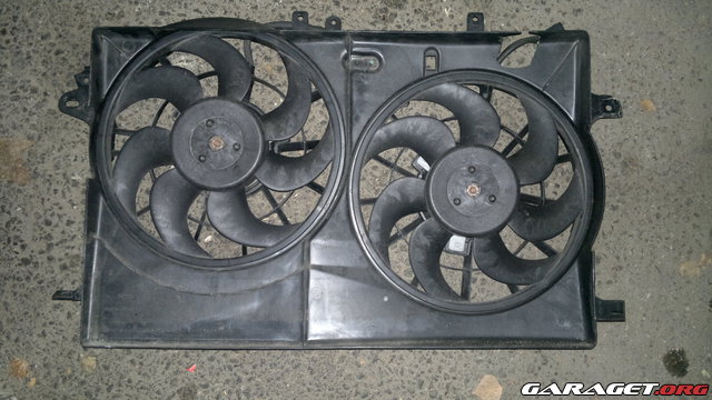

Passade även på att mäta original fläktarna för att köpa sparfläktar istället. Blir dock efter bankörningsveckorna, vill ha lite koll på bilen efter utan att pressa den. Så här ser originalfläkten ut, det kommer att bli lite skillnad.

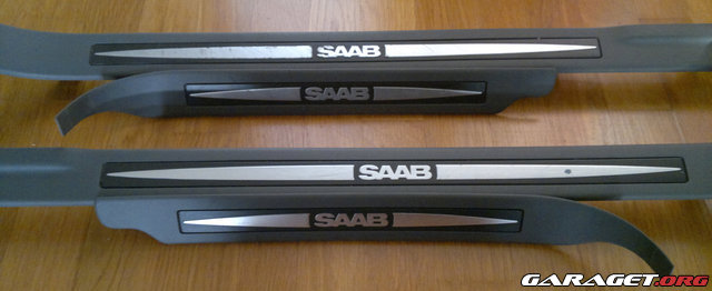

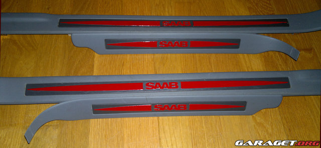

Lite sista minuten fix innan Kinnekulle på lördag. Tog och målade om instegslisterna från silver(original) till exteriör färgen(Imola röd).
Innan

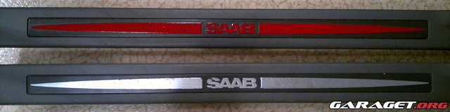

Jämförelse före silver och efter Imola röd

Efter Imola röda instegslister samma färg som exteriören. smile

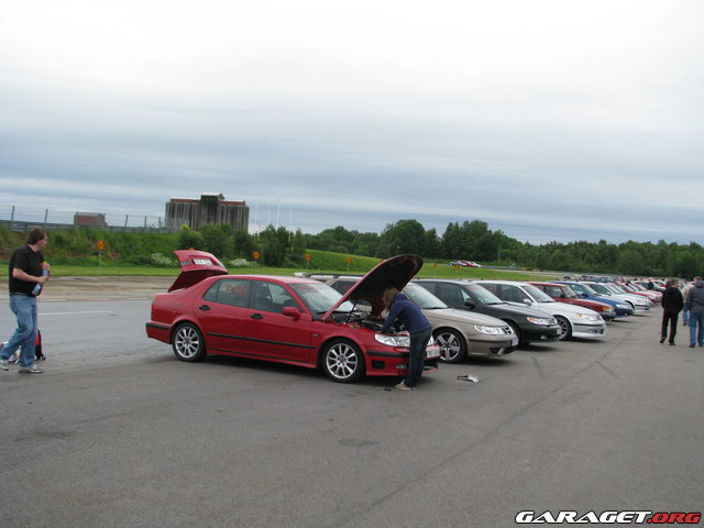

Var på Kinnekulle Ring i lördags och körde med STCS men det blev inte riktigt som jag hade tänkt mig..... Min lagning av turbo-ic slangen höll ej. Tack till MrTurbo för bilden.
https://www1.garaget.org/gallery/images/122/121344/121344-7f67583c0413f94af01b08733dc8e712.jpg
Tack till de som försökte hjälpa mig och för lånet av verktyg.
Men bilen gick väldigt bra tillsdess. Starten i acc:n var mycket bättre än innan så det var kul, men det var ju bankörningen jag var där för och det blev det ingen, så...... Ja, vissa saker får man lära sig den hårda vägen......
Blir inget gatbil för mig i helgen.
Ny slang är på gång. Har även beställt två nya sparfläktar idag, som borde dyka upp i veckan.
Senast redigerat av Jom (13 juni 2011)

Hej, synd att jag inte märkte att du hade problem. Jag hade med mig säkert 5st olika silikonslangar och böjar+slangklämmor+silvertejp m.m. smile
Tack vare att jag hade med mig precis allting som kunde gå sönder på min bil så höll den oförskämt bra smile

Jag skall byta fläktarna, för att plasten på dem är hål i och trasig så om man inte har handskar och långärmat på sig när man grejar med något i närheten av den kan man känna hur blodet börjar rinna på armarna. hmm Den har alltid varit så... Man får man så mycket bättre med plats med sparfläktar istället för original så tänkte då kan jag satsa på två sådan. De skall dessutom kunna kyla ned till rätt temp snabbare, så kan nog gå igenom större volym luft. Men jag vet inte spec.en för originalfläktarna?!
