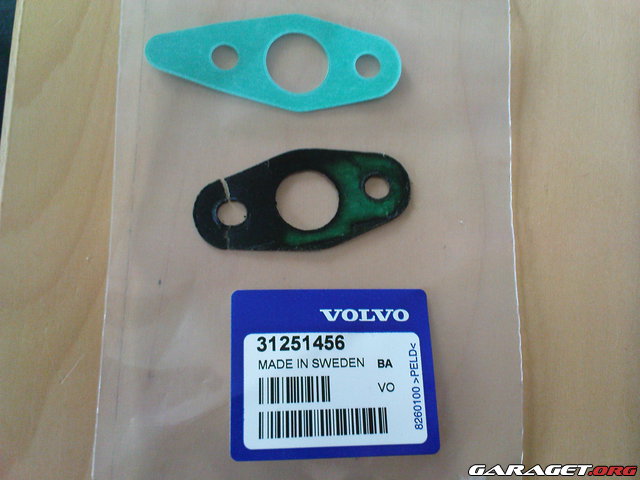

Sen såg packningen inte lika dan ut som den gamla, den nya är lite spetsig på den ena sidan, har jag fått fel packning (har bild i galleriet) Den spetsiga delen är ändå utanför flänsen.

30 mars 2011
den spetsiga biten är till för att hålla i så de blir lättare få packningen på rätt ställe vid montering!

30 mars 2011
Okej, kanon då är det ett problem mindre!

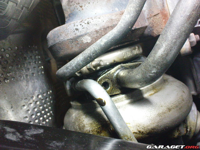

Tror jag gör en chansning att skippa oringen eftersom jag inte tror det går att få ut röret ut blocket, turbon bytt för några år sen men att oljeröret skulle ändrats vet jag inte. Gjort med en turbo från GIK iaf.

30 mars 2011
Oljeröret ska gå få ur, men det är lite trixigt

30 mars 2011
Vet du åt vilket håll i så fall om du kollar på min bild ovan? Det enda jag kan tänka mig är att snurra det mot avgassidan om man lossar den ringen i mitten som har vad för funktion?
197 Inlägg
30 mars 2011
går det inte dra ner den lite sen vicka ut den? gjort så på alla ja bytt iaf, har då inte varit nå större problem:)
Lyckades inte rubba röret något nämnvärt åt något håll.
197 Inlägg
31 mars 2011
det ska då gå! bytt på ett tiotal bilar å aldrig behövt lossa turbon nå
