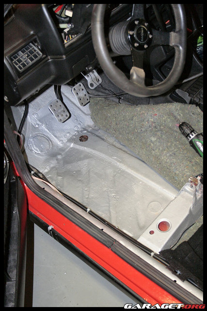

Golvet återställt efter att ha svetsat muttern till bakre framvagnsbalksbulten smile

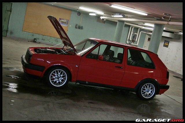

Framrullad och av spolad lite damm smile

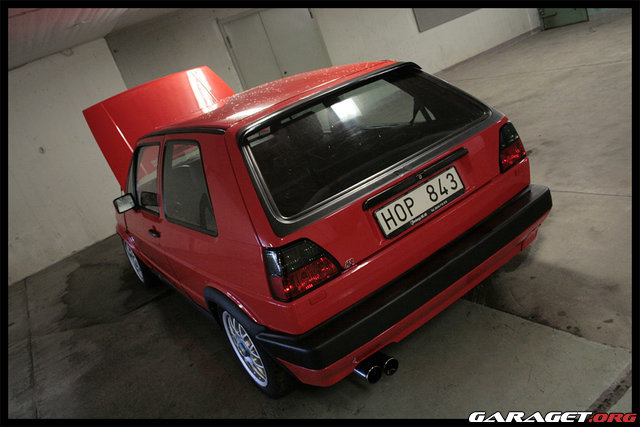

Stan snyggaste rumpa? coolbig_smile

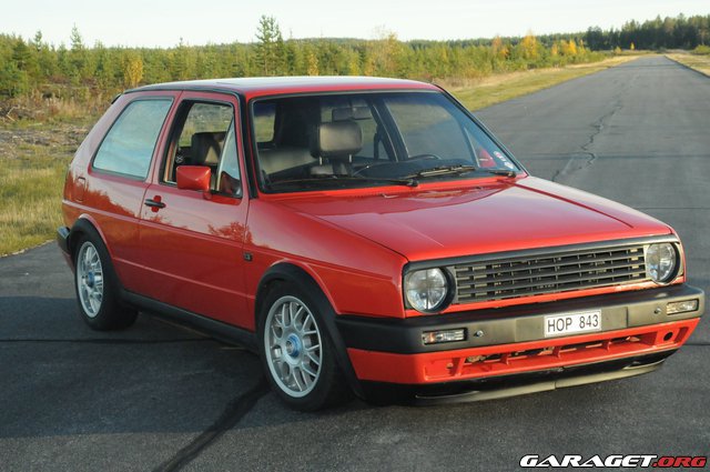

Grymt snyggt med det svarta runt bakrutan i äkta golf gti 1 anda smile
Dock ser det ut som om utblåsen sitter lite skevt (höjdmässigt) men det kanske bara är bilden som luras? smile
863 Inlägg
24 augusti 2011
#230
Tack! Bakluckan ska bytas ut, men kanske ska sätta dekal på den nya med? wink
Du har helt rätt! Det lutar tyvärr..
Har försökt vrida det men jag måste nog kapa och svetsa för att få det rakt igen!
Drömmer om ett rostfritt system men har inte ekonomin tyvärr.. smile

jag tyckte det var skitsnyggt med dekalen iaf, gjorde sig jäkligt bra ihop med bakljusen smile
Angående utblåsen så tror jag precis jag vet vad du menar, detta är ingen GTI i grund och botten va? Det är ju smalare för utblåset på GL än på GTIn vad jag har förstått (varit med och bråkat med dubbla pipor på polarens GL 2:a) tongue
863 Inlägg
25 augusti 2011
#232
Jag har aldrig direkt tänkt på det, jag kan tänka mig att ha kvar det smile
Jodå, de är en äkta GTI!
Men det är ett sportavgassystem, kanske Simons?
Dessutom är spoilrarna från nån annan Golf! smile
Vad är det du menar är smalare på GL?
Nåt på karossen? Avgassystemet? Hålet i bakspoilern? smile

Ja som jag förstod det så är själva uttaget i plåten bakom stötfångaren smalare på GL. Och därför så blir det snett, det är la det du har problem med också? Att det tar i den urgröpningen som är i själva karossen?
863 Inlägg
26 augusti 2011
#234
Jaha, se där! De visste jag inte smile
Näe de är inte mitt problem, det är lutningen/vridningen på rören som är fel!
Systemet tar inte emot karossen någonstans i nuläget, men går inte heller vrida rätt hmm

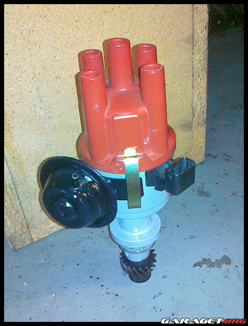

Har gjort klart fördelaren nu, med nya spännen.

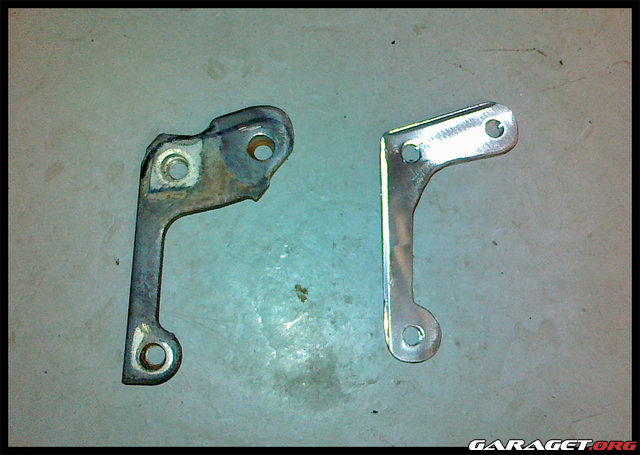

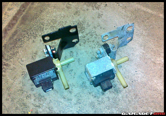

En detalj från det senast pulverlackade. Gammal vs. Renoverad!
https://www1.garaget.org/gallery/images/40/39024/39024-1bf42859a57b1f9d3f86f939d6c07255.jpg

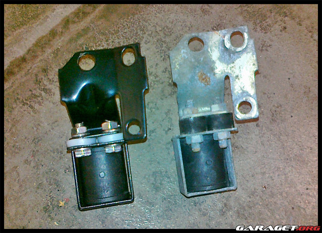

Samma detalj, Gammal vs. Renoverad!
https://www1.garaget.org/gallery/images/40/39024/39024-0125248dd10be592e3a287a65d9ed354.jpg
Tänkte kapa bort lyftöglan från generatorfästet och pulverlacka, men jag gjorde en ny istället.. i rostfritt / syrafast wink
https://www1.garaget.org/gallery/images/40/39024/39024-4ace019b52d141515aa6f238a0b579c6.jpg
