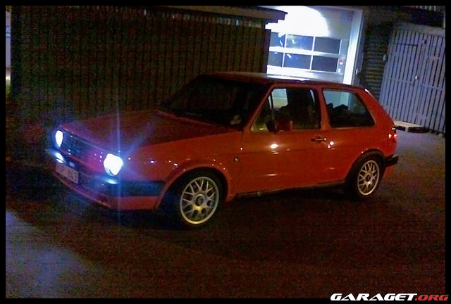

Igår blev jag tvungen att ta hem Golfen från varmgaraget hmm
Nu står den här hemma, visserligen i garage men utan värme!
Tyvärr hann jag inte få igång bilen och även denna besiktning uteblev.
Ska se om jag kan få lite experthjälp under veckan så jag vet att bilen går innan
jag river ner, blästrar, pulverlackar och kostar på bakvagnen i vinter smile
https://www1.garaget.org/gallery/images/40/39024/39024-4f1134bac8b42b4cc74a62aa47879ebd.jpg
Redo för transport hem smile

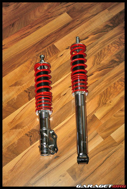

Däremot fick jag ett trevligt meddelande imorse!
https://www1.garaget.org/gallery/images/40/39024/39024-e34d3f9c993d0f479310f43ccece7b30.jpg
Hade fått mina Coilovers big_smile
https://www1.garaget.org/gallery/images/40/39024/39024-2d782ad3946b06c1086747f828d62e4e.jpg
Kommer bli porrigt att sätta dessa på bilen big_smile

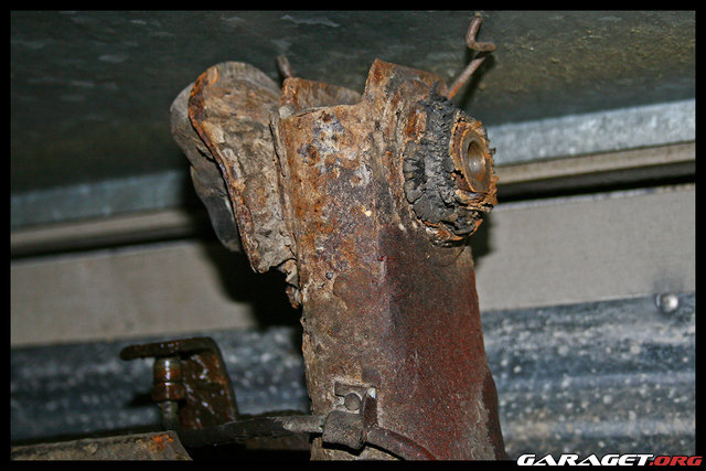

Som vanligt är kameran ute på vift så de får bli mobilbilder! hmm
Har inte hunnit skruva pga övertid på jobbet, men lite före-bilder
kan jag bjuda på och jag har hunnit med en hel del planering smile
https://www1.garaget.org/gallery/images/40/39024/39024-f4c6ec63094ce6dc6dbf0e15b46cbf3d.jpg
Upprostad bromssköld hmm
https://www1.garaget.org/gallery/images/40/39024/39024-46054708c832545f831e96ef8285ef55.jpg
Karossinfästningen höger sida, usch hur det ser ut...!
https://www1.garaget.org/gallery/images/40/39024/39024-359bd9d790bcc7cf4e2c96d987c3a7d5.jpg

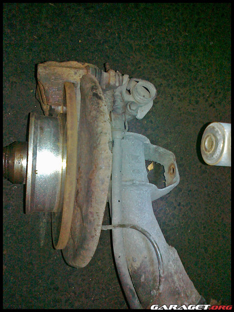

Med risk för att lägga ut trådens sämsta bild ska jag uppdatera lite wink
https://www1.garaget.org/gallery/images/40/39024/39024-f8646be750dd7ee4e5392b7af2174e82.jpg
Fick bort bromsen på vänster sida igår!
Var ganska rostigt och skitigt.. men inte värre än att de går fixa smile

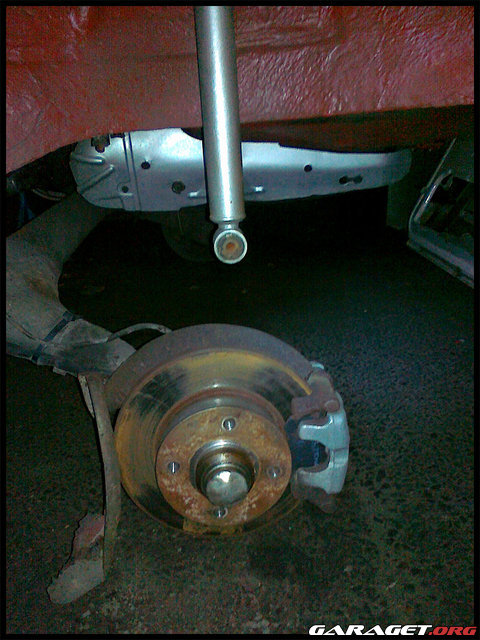

Sådär ja! Tack vare lite hjälp av Benita ligger nu bakaxeln på golvet big_smile
Har skrivit ut en lista från ETKA över hela bakvagnen så nu ska de shoppas igen!
Tack och lov är det mycket mindre delar i bakvagn än i framvagn!
Ska redan nu börja beställa på Ebay så jag sparar några tusenlappar wink

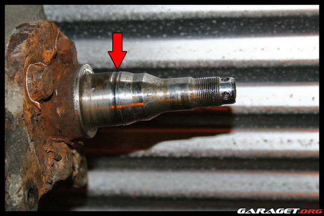

Behöver hjälp av nån som kan!! mad
Ska spåret (som pilen markerar) vara på navet eller har dåligt hjullager gjort det?!
https://www1.garaget.org/gallery/images/40/39024/39024-66a1430c27c583e322edc3fe1f86a6fc.jpg
Ser likadant ut på andra sidan, men jag vill vara säker! cool
